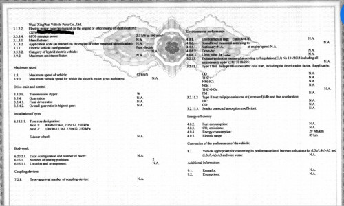

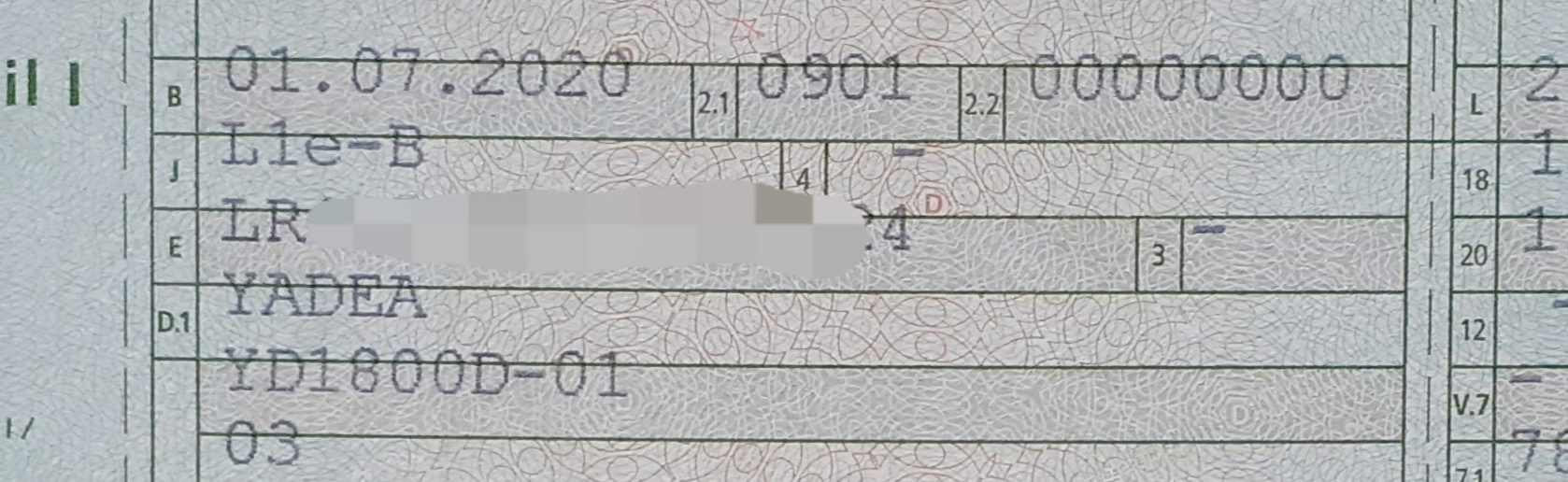

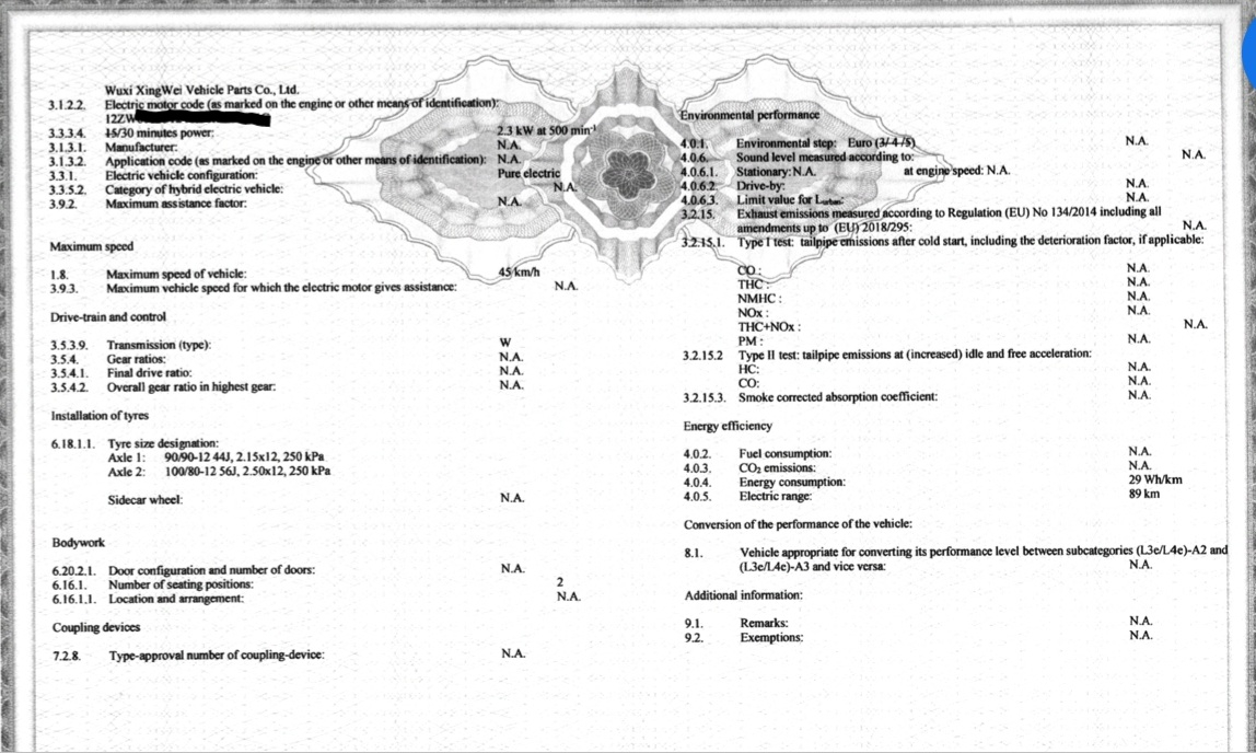

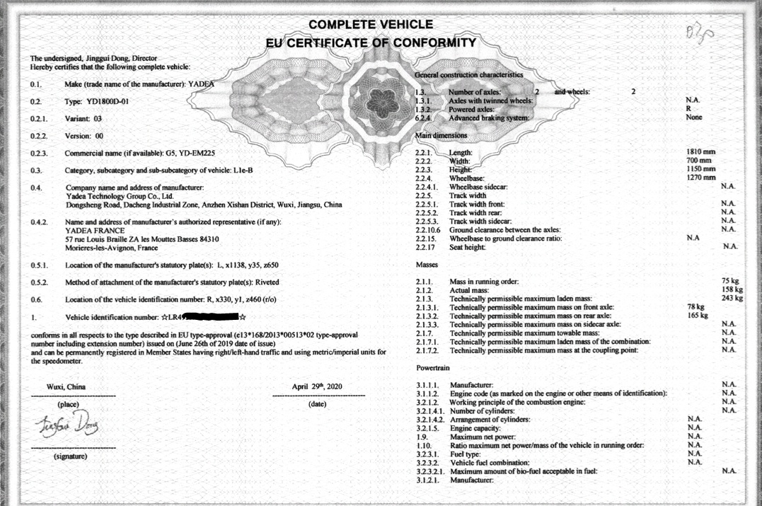

Ich bin ja nun kein Experte in Sachen KFZ-Zulassung. Genau darüber (COC-Papiere) hatte ich mit dem Sachgebietsleiter hier gesprochen. Ich fragte zur Notwendigkeit der Zulassungsbescheinigung Teil II. Der Herr, mit weit über 10 Jahren Erfahrung bei der Zulassungsstelle in Hamburg, teilte mit, dass die COC eigentlich einheitliche Inhalte haben und so das Fahrzeug eindeutig in seiner Bauart identifiziert werden kann. Nur manchmal, wie du auch schreibst, sind technische Daten nicht vollständig. Aber ob es sich um ein KKR oderLKR handelt ist immer erkennbar.
Meine COC von Yadea sind auch nicht optimal
und weder die HSN noch die TSN sind beim KBA gelistet :idea:
Darum habe ich auch den Teil II (KFZ-Brief erbeten ;)
