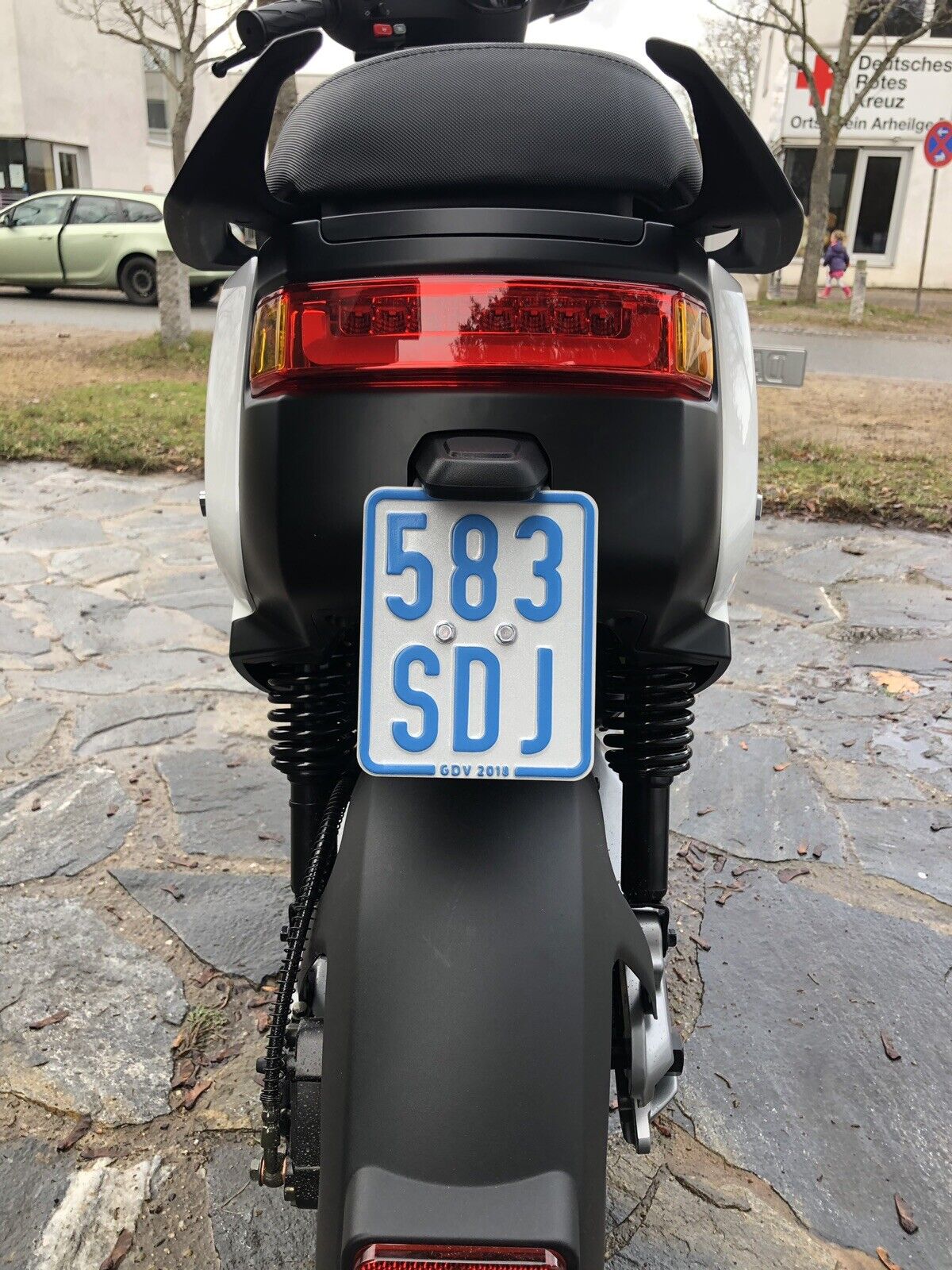

Bereite Dich auf Fragen vor, ob der Roller z. B. eine Beleuchtung des Kennzeichens und eine echte Hupe hat (für die Zulassung nötig). Die hat der M+ natürlich, aber beweisen lässt sich das ggf. nur, wenn der NIU draußen vor dem Amt steht (ohne Nummerschild?), oder beim TüV vorgeführt und es bescheinigt wurde. Detail-Fotos von Deinem Fahrzeug auf dem Handy helfen da vielliecht, bei der Überzeugung skeptischer Sachbearbeiter denen der Problemfall mit Wartenummer XY397 plötzlich zugelost wurde..

Fehlt bei deinem M+ tatsächlich das Teil über dem Nummernschild, was bei Licht an leuchtet?

Danke für die Hinweise. CoC ist vorhanden, Kennzeichenbeleuchtung natürlich auch. Die HSN habe ich auch herausgefunden, die lautet für NIU 1853. Musteranschreiben an die Zulassungsstelle ist versendet. Jetzt abwarten.
