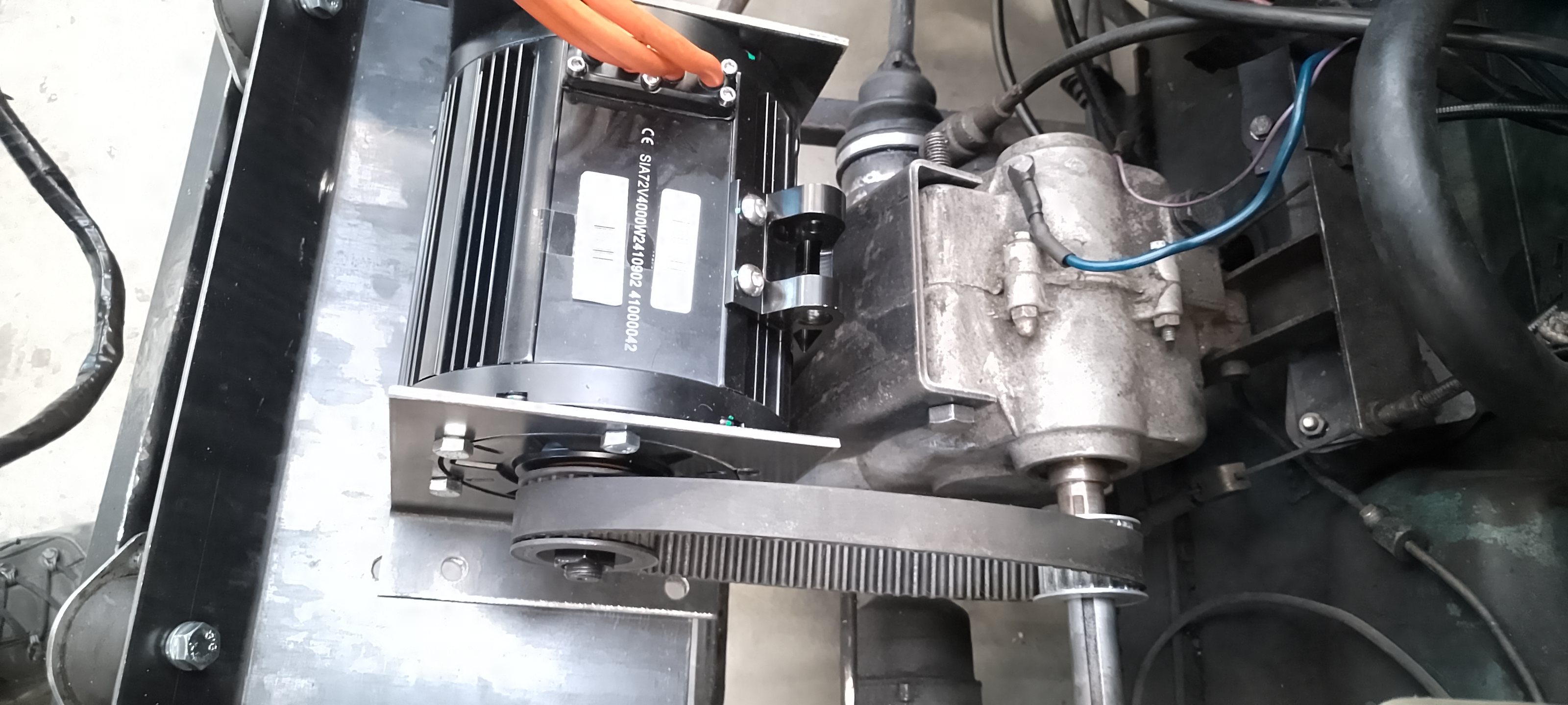

QS138 Motor
Halter für den Motor zwischen Getriebe und alten Motorlagern:
Re: Microcar Virgo 2 -> Elektro
Verfasst: So 11. Jan 2026, 20:54
von pfisher
Halter geht weiter
