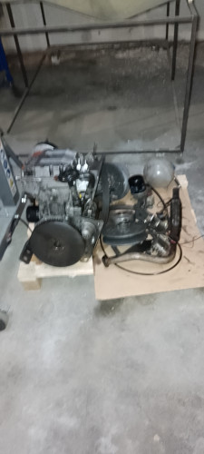

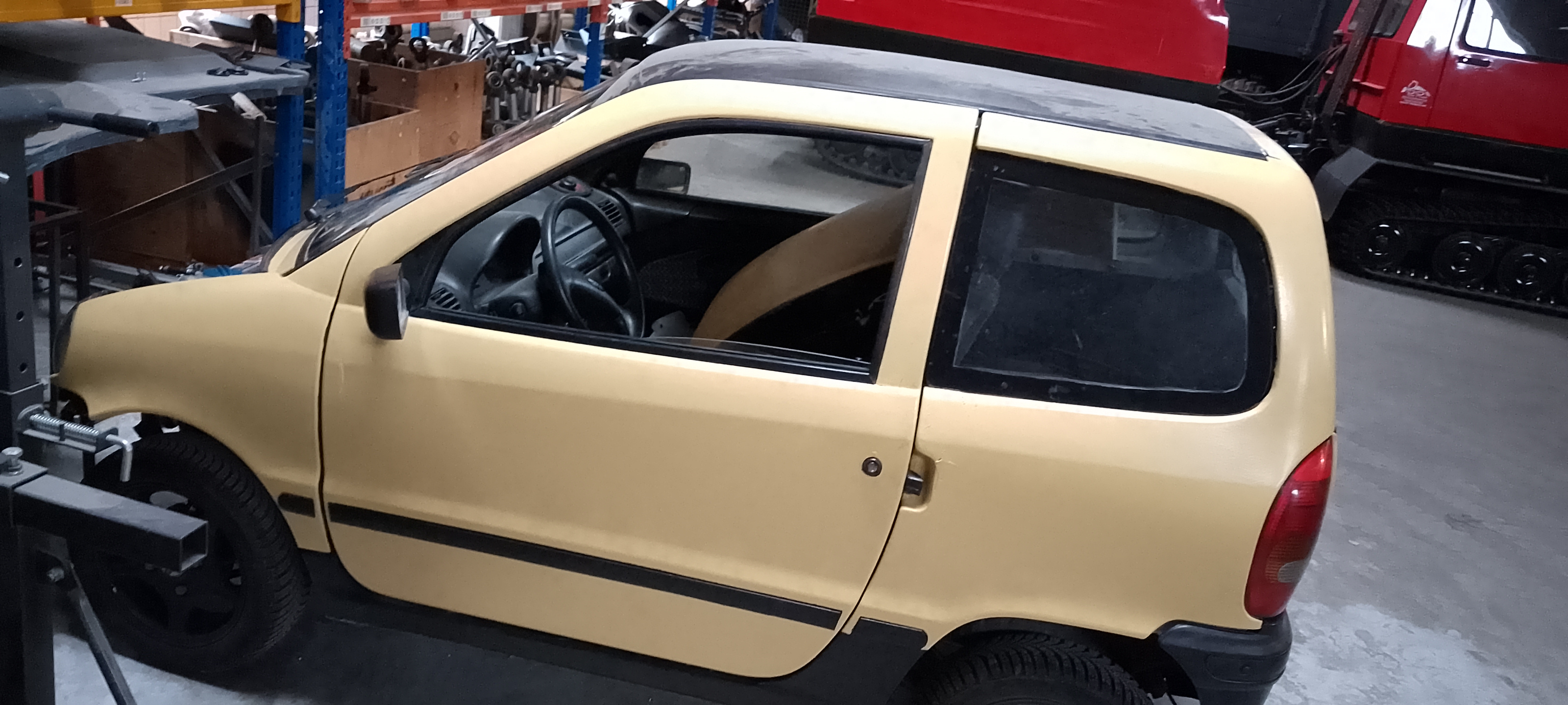

Mir ist ein 45km/h Mopedauto angeboten worden, weil ich doch ne Tochter in dem Alter habe (ab 15J mit AM Führerschein legal zu bewegen).
Aber der 2-Zylinder Lombardini Diesel springt nicht mehr an...
Nachdem meine Tochter nicht abgeneigt war, blieb mir nix anderes übrig
Jetzt hab ich erstmal nen kleinen Elektromotor (Dauerleistung 7,5kW, 4kW haben die Chinesen drauf geschrieben, dass er auch unter den zulässigen 6kW liegt), ein passendes Steuergerät (72V, 200A Eingangsseitig) und ne 72V 100Ah Batterie bestellt.
Mal schauen, ob das was wird...

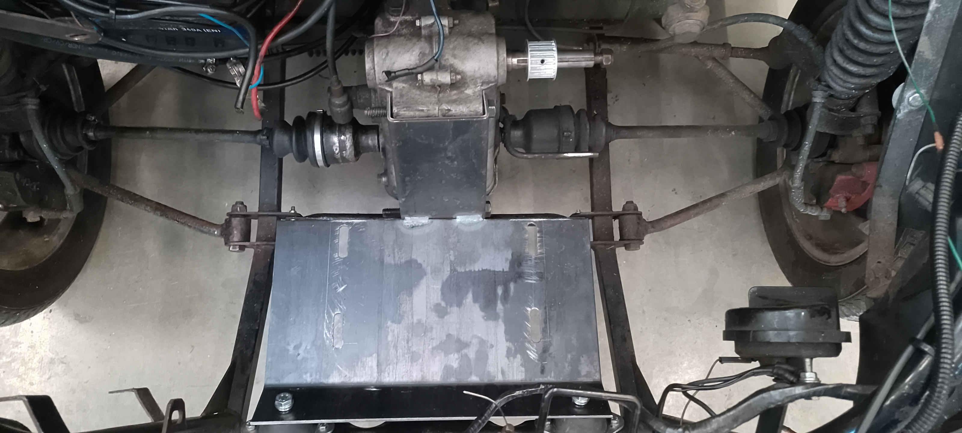

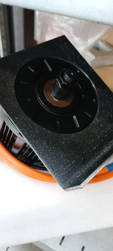

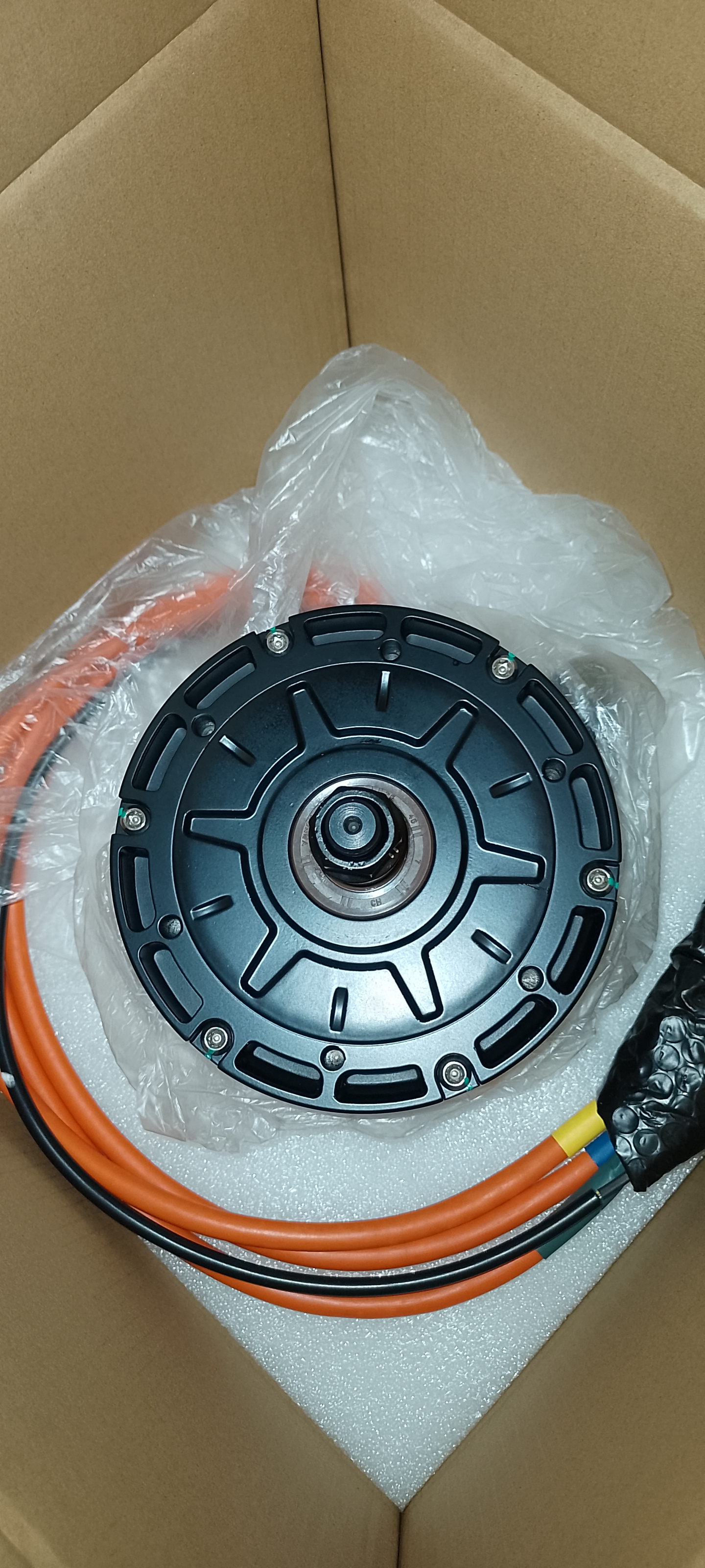

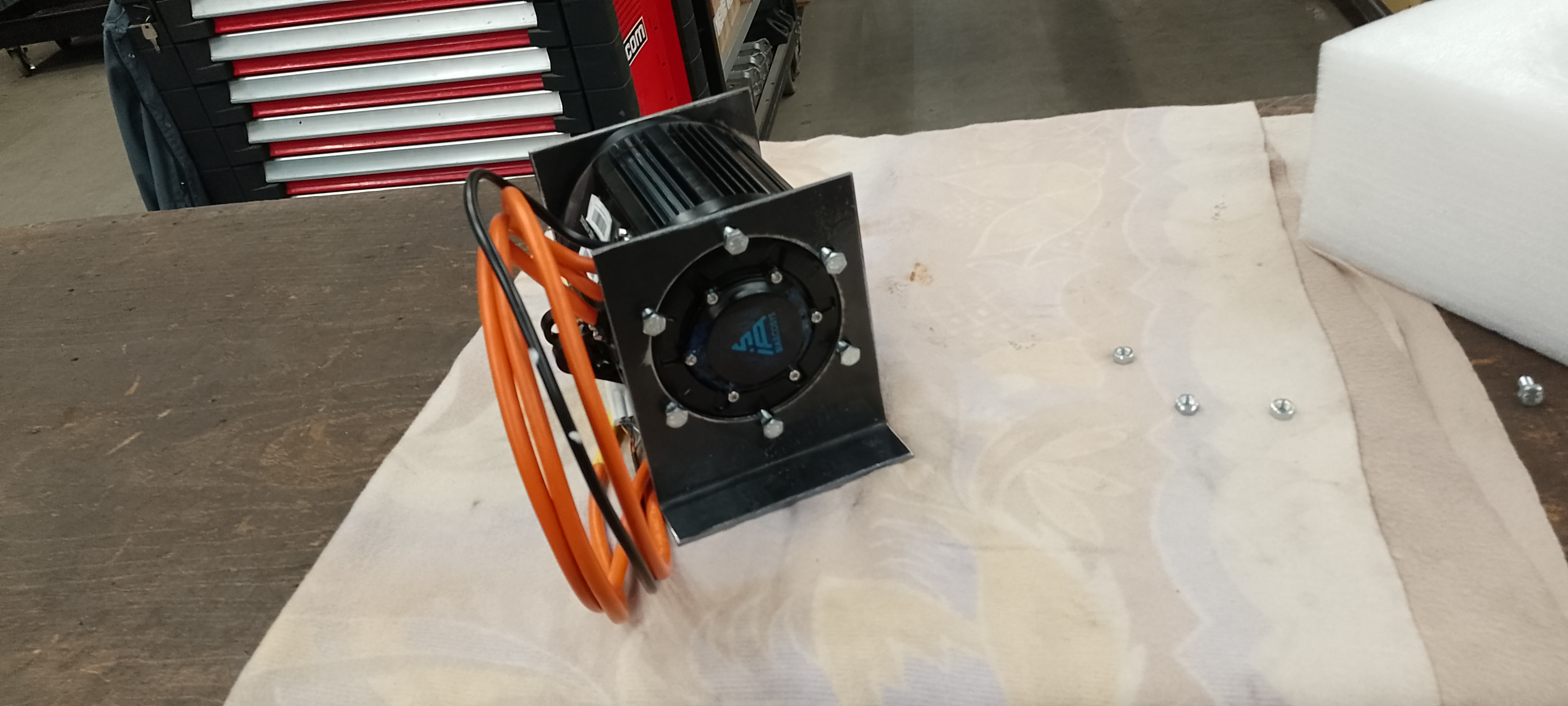

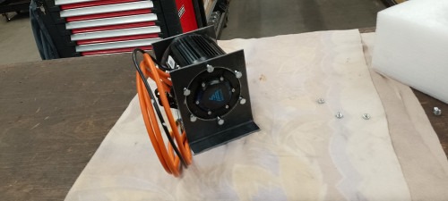

QS138 Motor

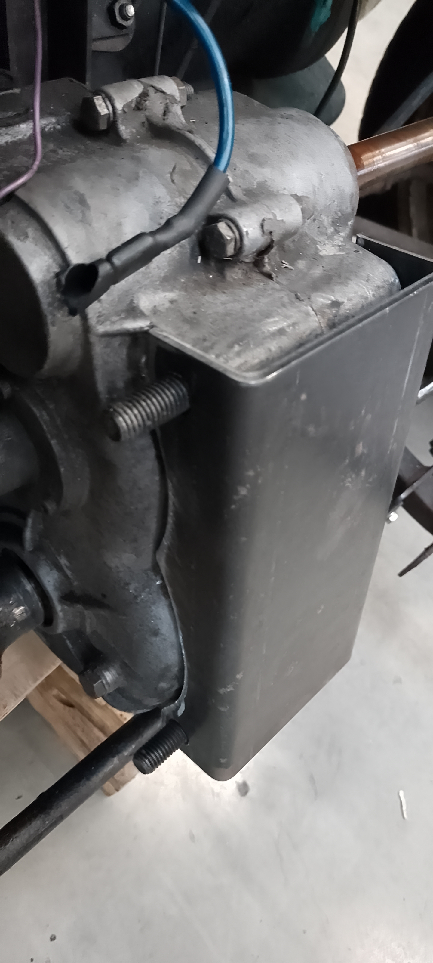

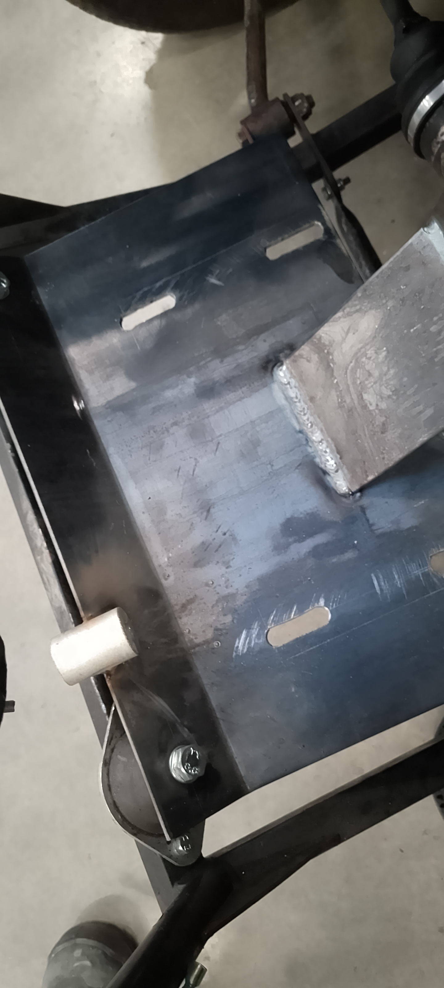

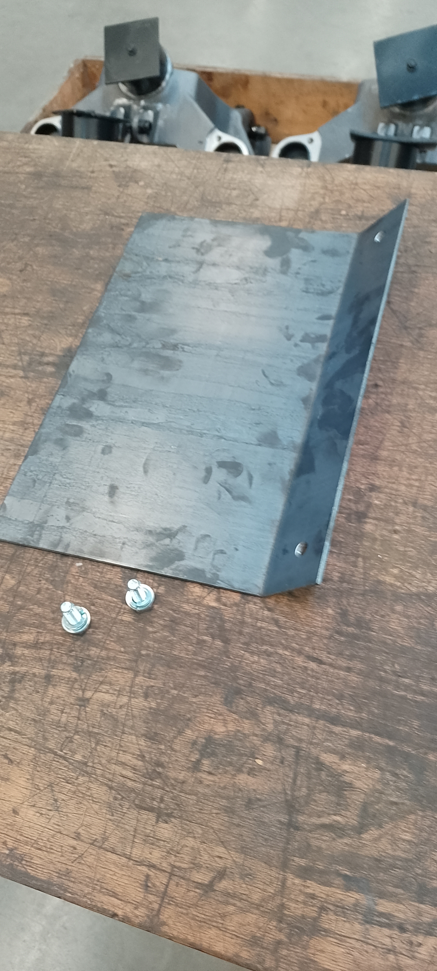

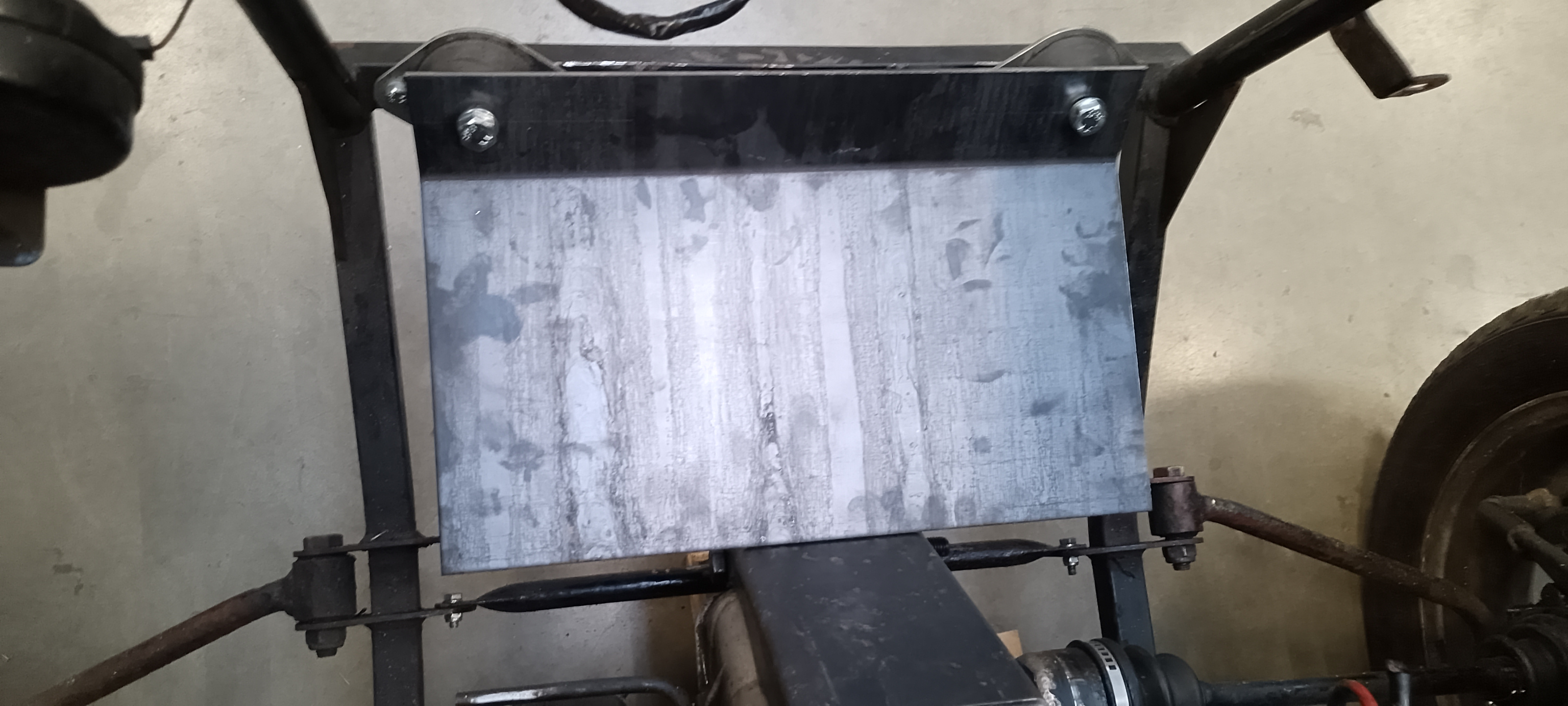

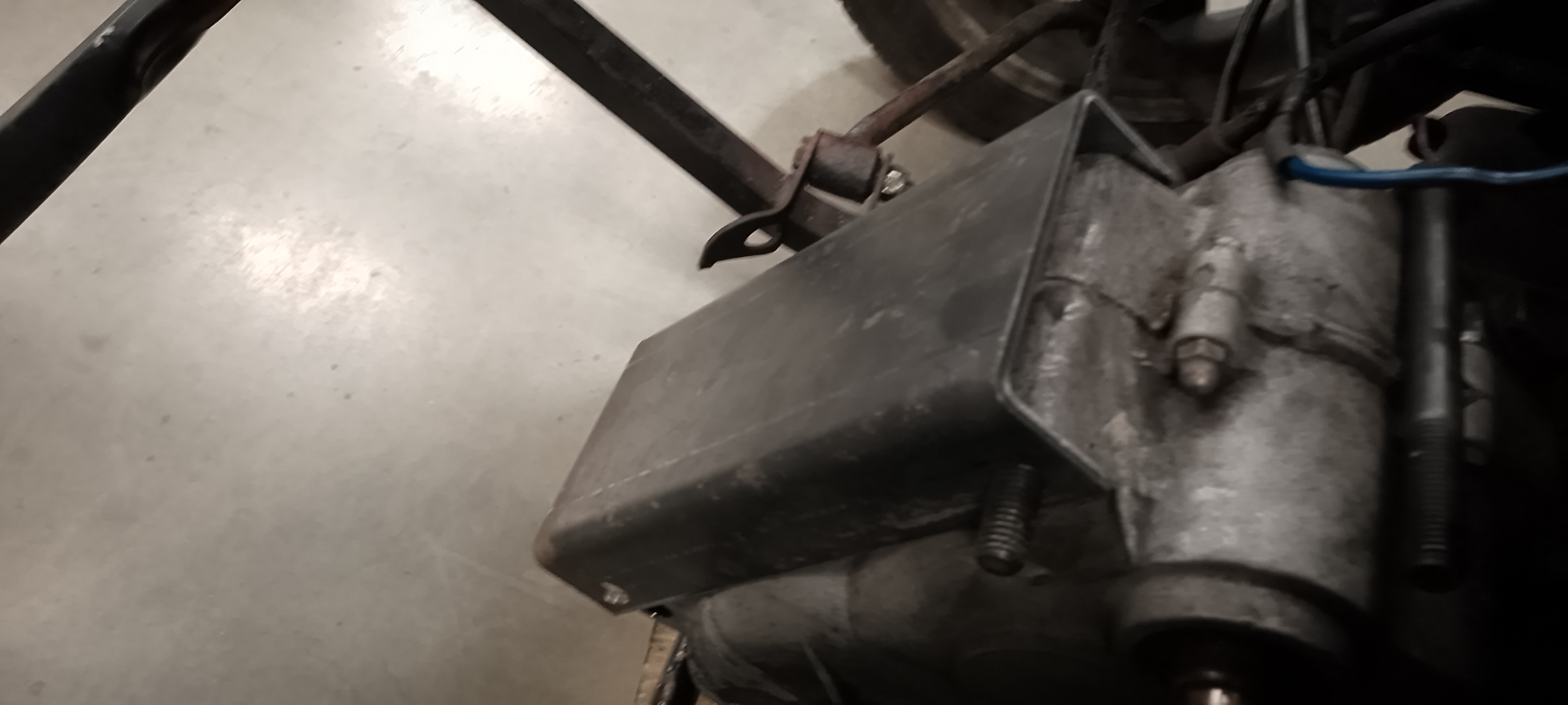

Halter für den Motor zwischen Getriebe und alten Motorlagern:

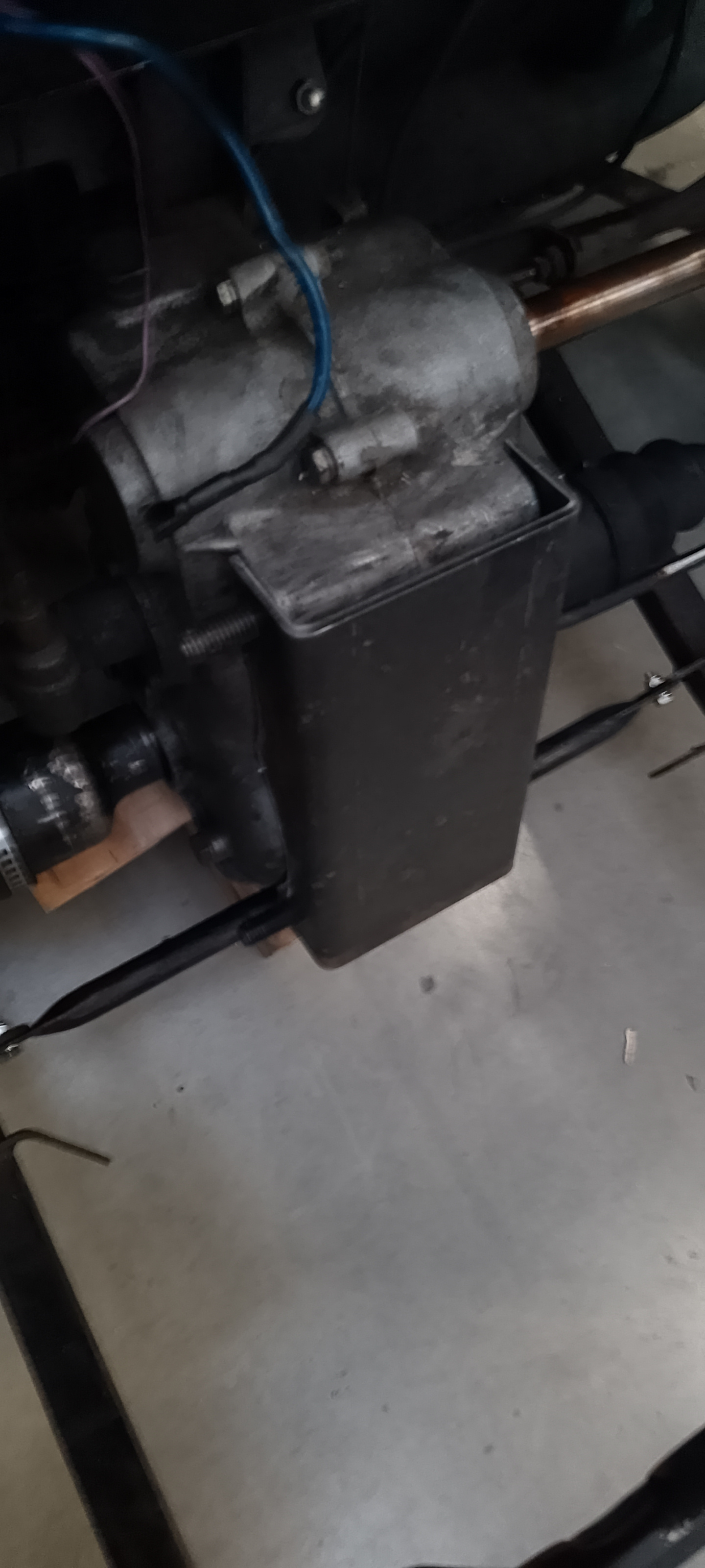

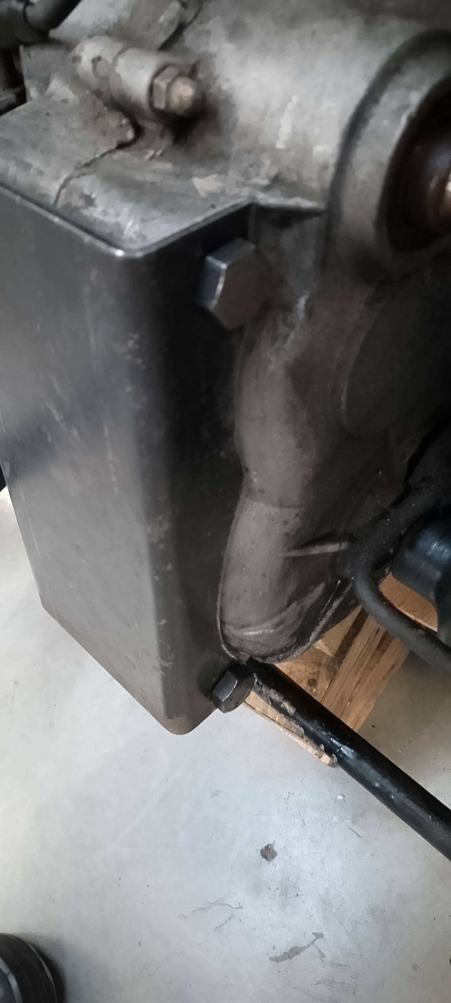

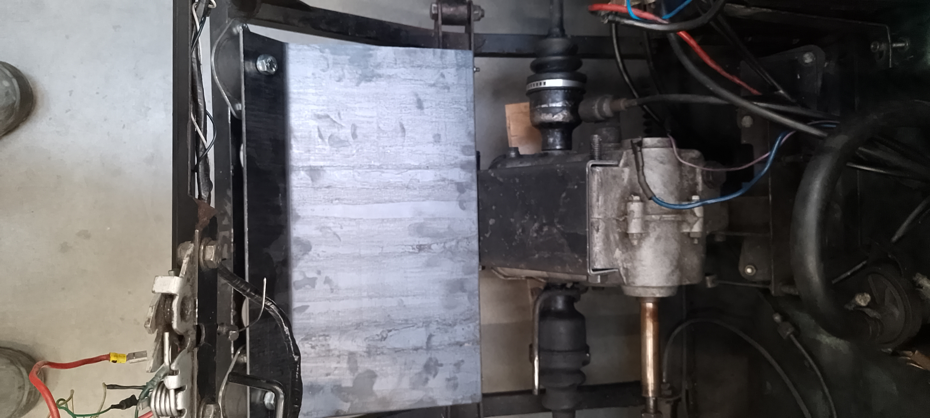

Re: Microcar Virgo 2 -> Elektro

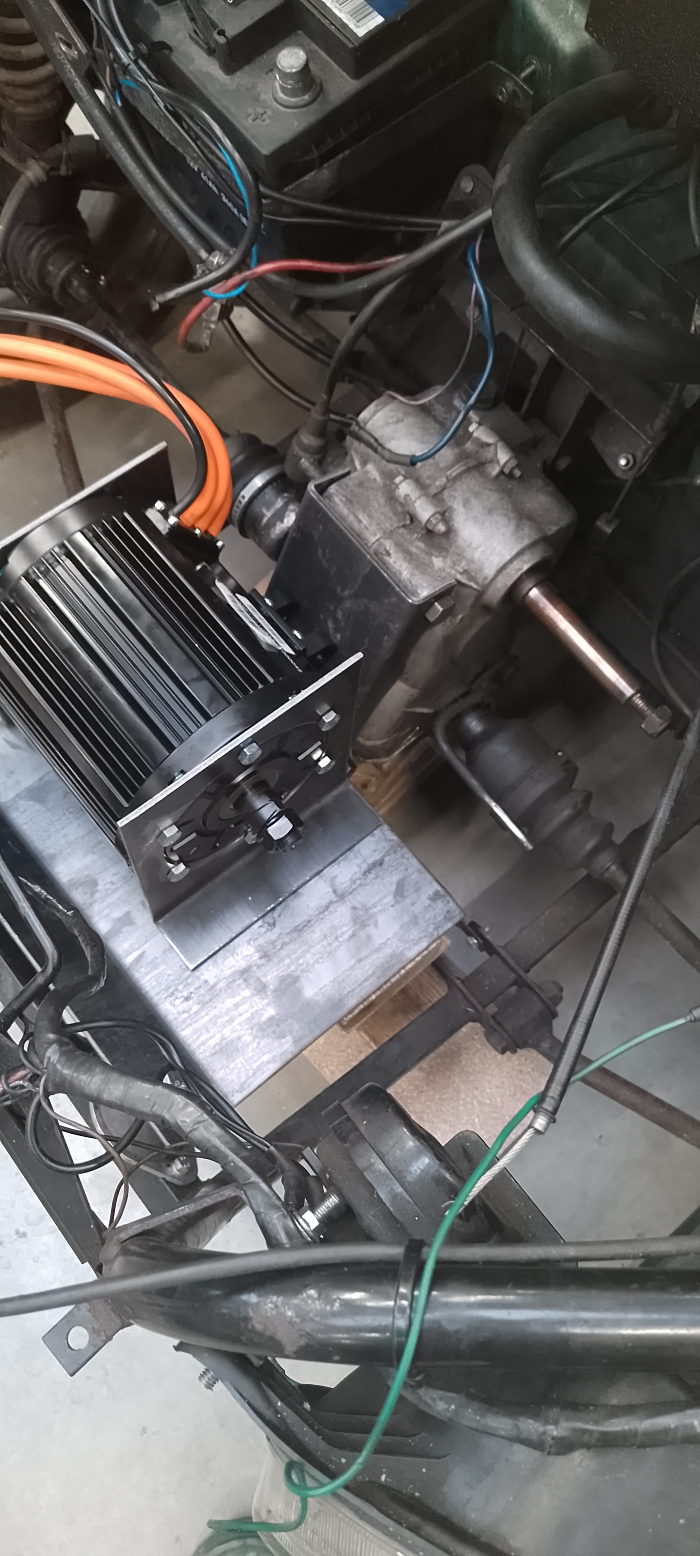

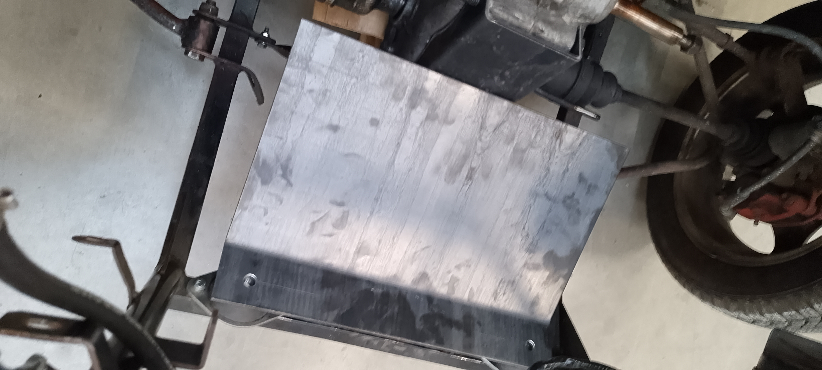

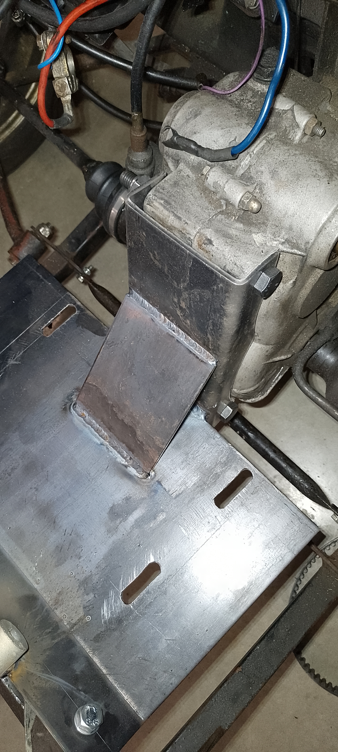

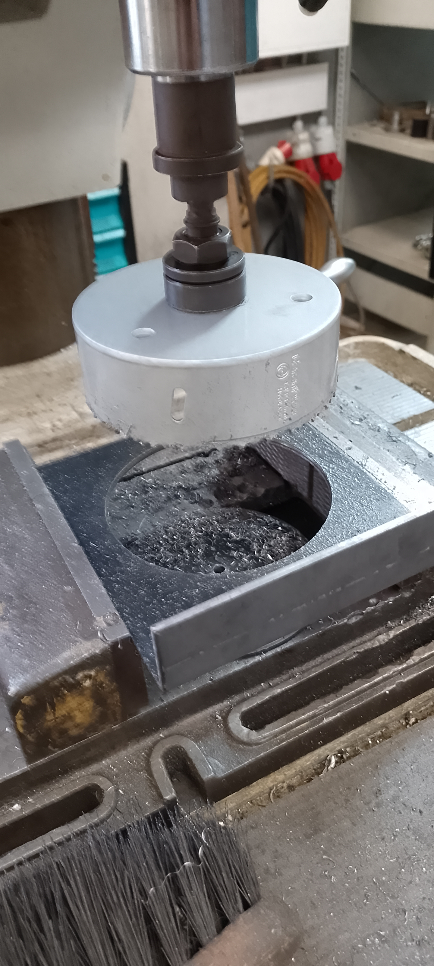

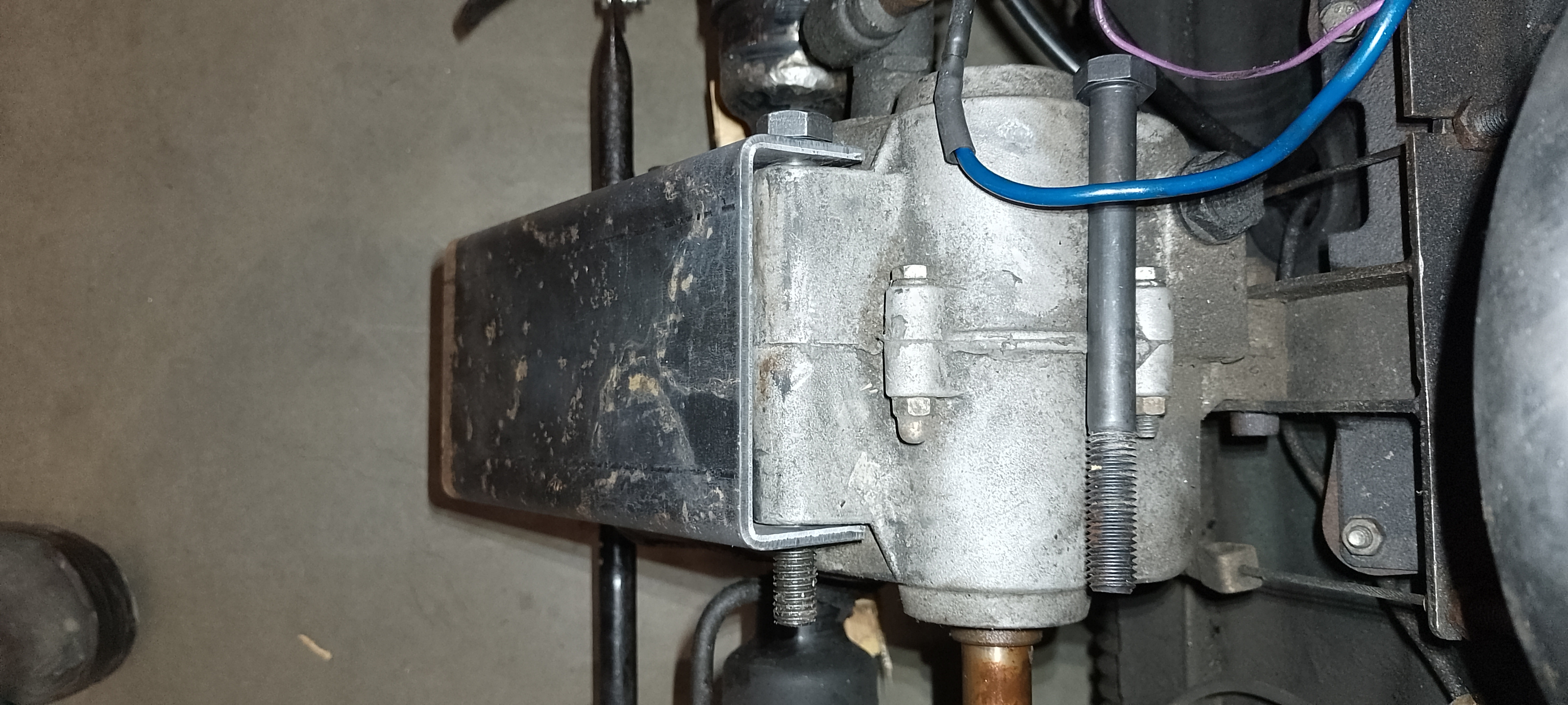

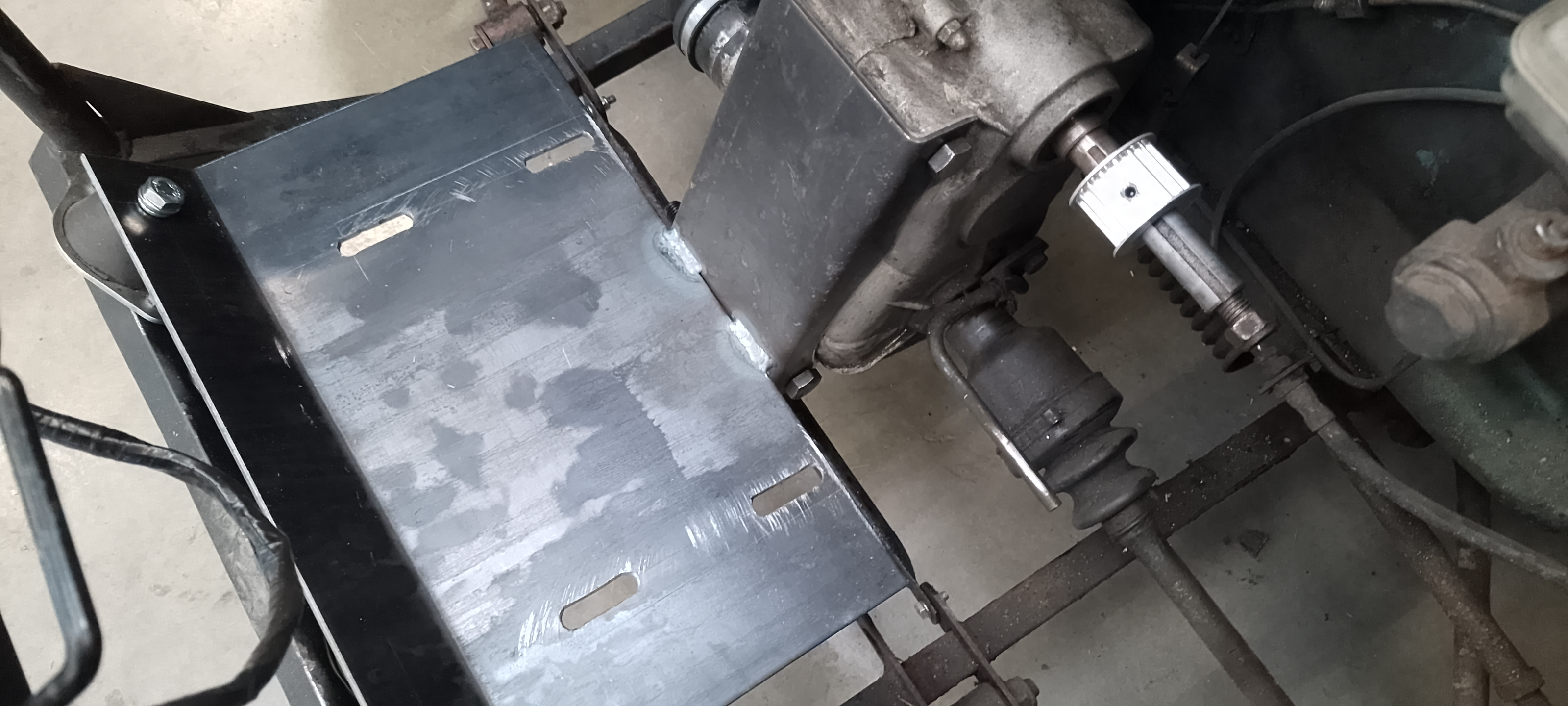

Halter geht weiter
