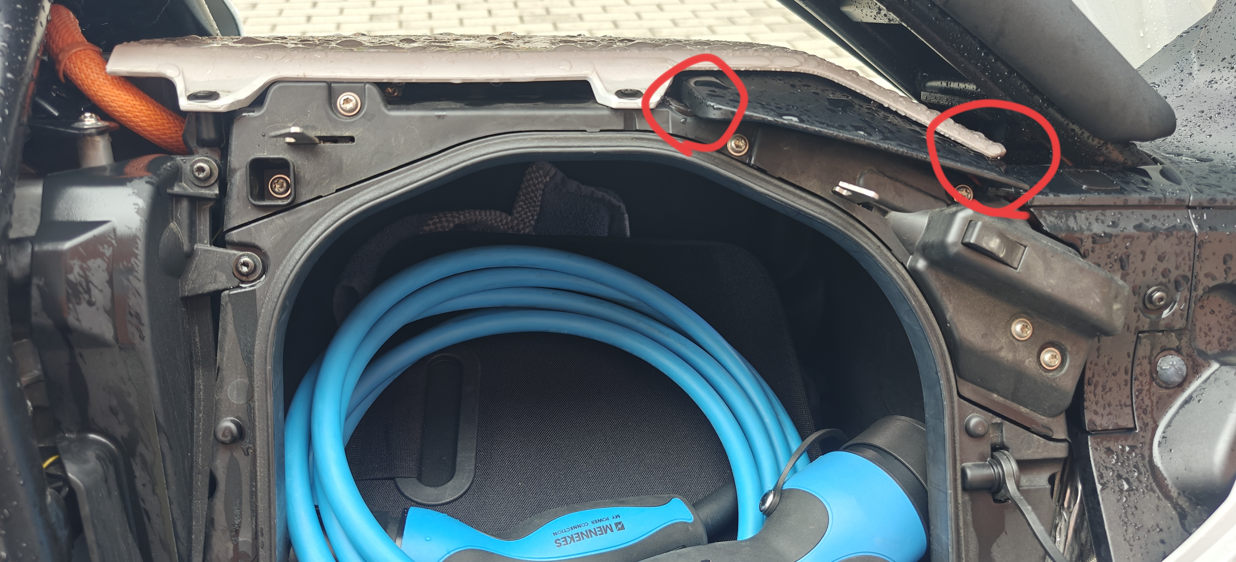

Bei mir hat ein Möbelgleiter ausgereicht. Damit habe ich seit vier Jahren Ruhe.

Guten Morgen,Imperator hat geschrieben: Mi 1. Jul 2026, 05:20 Dann gab es noch eine schöne Stelle, oberhalb des Gebäckabteils, dort liegt die schwarze Abdeckung schön lose mit einer kante auf. Ich hab jetzt fünf Stellen beklebt und es ist ein Traum, nicht nur auf schlechten Straßen auch auf kleineren Unebenheiten - er fährt ganz leise, also abgesehen vom Motor.
kannst du etwas genauer beschreiben welche Stelle oberhalb des Gepäckabteils das ist? Ich habe am letzten Wochenende auch (dann doch) mit Vorlegestreifen für Fensterdichtung (3x9mm) die "Motorhaube" etwas entklappert, was schon mal ganz gut ist.... trotzdem "jage" ich noch den anderen Klapperstellen hinterher, scheint jedenfalls noch genug davon zu geben. Vielleicht kannst du ja mal ein Foto einstellen, welche du da gefunden hast?! Danke!

Moin,Wizzibizzi hat geschrieben: Mi 1. Jul 2026, 10:27 ... Vielleicht kannst du ja mal ein Foto einstellen, welche du da gefunden hast?! Danke!
Gruß, Wizzibizzi
ich dachte immer es ist das Ladekabel oder anderes Zeug was vorallem bei größeren Unebenheiten vor sich hinklappert. Aber nee jetzt ist es ruhig.
Den vorderen Punkt gibt's links und rechts und ich hab kurzerhand alle beiden Plasteteile bearbeitet.

Ahhhh... super, das werde ich mir dann auch sofort mal anschauen, sobald ich dazu komme...danke!! Das passt auch zu 100% zu meinem Eindruck - dachte auch immer, die "Ladung" rappelt da in dem Fach, aber macht absolut Sinn dass es offenbar wohl eher diese Plastik-Abdeckung ist.. Klasse, wieder eine Rappelstelle weniger!Imperator hat geschrieben: Mi 1. Jul 2026, 11:22 ich dachte immer es ist das Ladekabel oder anderes Zeug was vorallem bei größeren Unebenheiten vor sich hinklappert. Aber nee jetzt ist es ruhig.
