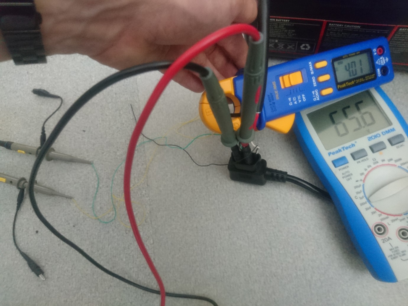

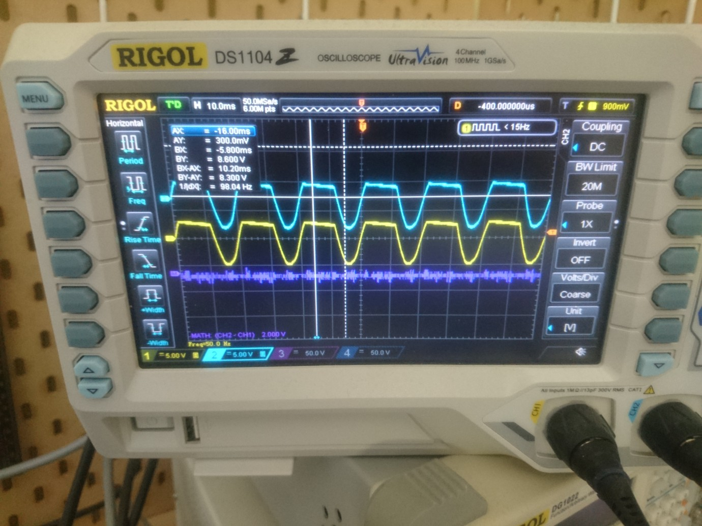

das Kabel mit einem Original-Stecker ist endlich angekommen und ich konnte eine erste Messung machen.
Meine Hoffnung war, dass das Original Ladegerät eventuell mit dem BMS im Akku "redet".
Scheint aber nicht der Fall zu sein, auf den "Datenpins" scheint nur eine 50 Hz Einstreuung zu liegen
Also doch am Roller messen, das gestaltet sich aber mangels Steckdose für das Scope etwas schwierig.
Aber aufgeben is nicht...

Lt. kabee soll auch eine Kommunikation mit dem Ladegerät stattfinden, kann aber sein, dass das nur beim kräftigen N-GT-Ladegerät der Fall ist. Check doch mal, ob eine der Kommunikationsleitungen einen nennenswerten Durchgang zu PE hat und miss, wenn nicht, mal wirklich differenziell (also Masse auf eine, Probe auf die andere Leitung). Dann ist die Einkopplung schon mal weg und Du kannst den Trigger knapp über (oder unter) 0 V setzen. Da werden wahrscheinlich recht selten mal Pakete ausgetauscht. Hast Du auf Deinem Rigol auch die Bus-Decoder freigeschaltet?

Aber weitere Infos hat "kabee" für uns aber auch nicht, oder?
Eine Verbindung zwischen den Datenpins und PE gibts nicht.
Allerdings sehe ich auch mit einem Channel, COM A gegen COM b gemessen nix,
das auch nur annähernd nach Datenübertragung aussieht.
Der Signalverlauf ändert sich aber kurz nach dem Anstecken des Akkus.
Ich werde mal aus der Firma nen echten Differenztastkopf leihen, vielleicht bringt das was.

Wenn es keine Verbindung zwischen den Datenpins und PE gibt, benötigst Du auch keinen Differenztastkopf, da reicht es, wenn Du einen Pin auf GND und einen an der Prüfspitze hast. Und wenn dort keine Differenz festzustellen ist, wird es sich schon mal nicht um RS485 handeln...dkoenig-42 hat geschrieben: Mo 27. Mai 2019, 21:21 Hallo vsm,
