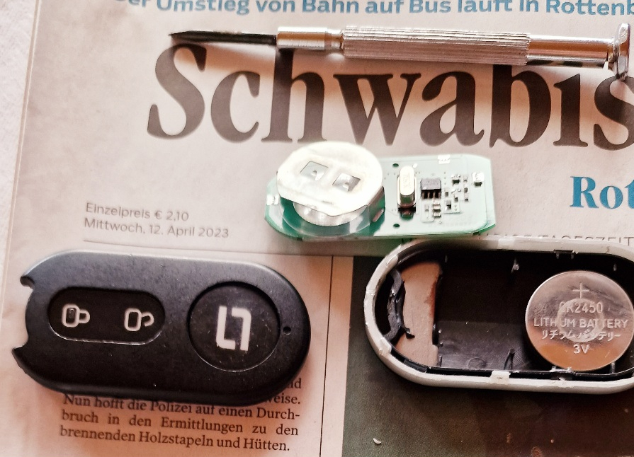

Das Öffnen war ganz schön schwer. Plektron half nicht, musste mit Messer ran. 6 Widerhaken im unteren Teil. Ging aber keiner kaputt.
Alte Zelle (CR 2450) zeigte, je nach spulen-Messgerät
einmal unterer grüner Bereich, einmal mittlerer gr. Bereich. Voltmeter 2,88 V, die neue hatte 3,25 volt.

Meine CR2032 hatte 3,2v spannung und funktionierte dennoch nicht-neue rein und alles ok-hab vorher die halbe TC zerlegt......
