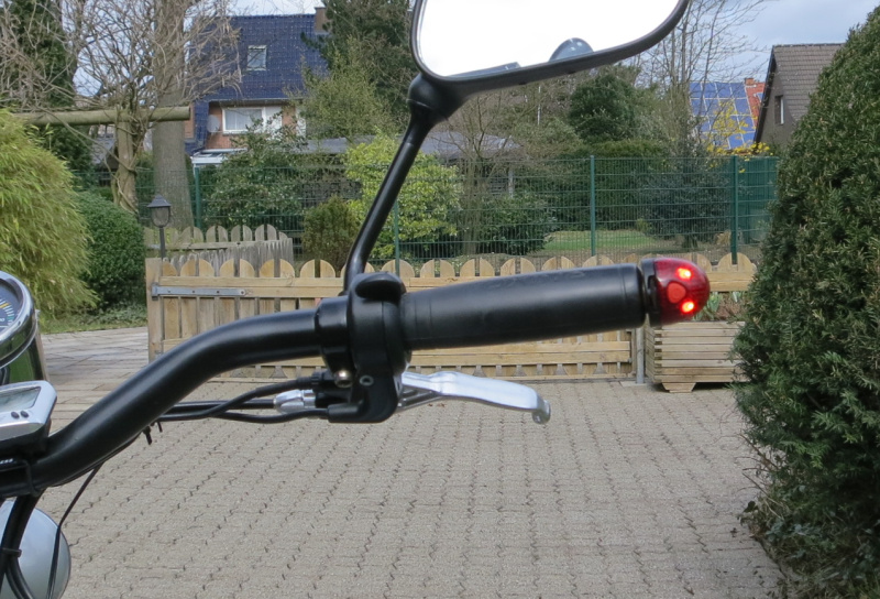

Fahrrad-Blinker geleistet. Für die Montage brauchte ich nur an den Enden die Lenkergriffe mit einem Teppichmesser auf Innenrohrdurchmesser aufschneiden und die Blinker hinein drücken.
Ich finde, dass sie super aussehen.
In praller Sonne ist die Leuchtkraft der 3 LED's etwas schwach. Die Blinkfrequenz ist auch etwas hoch, aber für den Preis kann man nicht meckern.
Gruß Harry

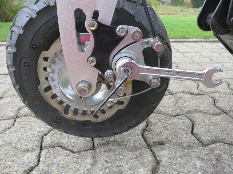

Tipps zum Einstellen der Scheibenbremsen.
Als erstes sollte man sich einen Holzklotz beschaffen, um den eScooter aufzubocken. Beide Räder sollten frei beweglich sein.
Den Bowdenzug so einstellen, dass kein Spiel beim Betätigen des Bremshebels zu merken ist:
Die Schutzkappe entfernen, die Kontermutter mit einem 10er Schlüssel lösen und mit einem 2,5mm Imbusschlüssel die Bremsklötze soweit öffnen, dass kein Schleifgeräusch mehr zu hören ist.

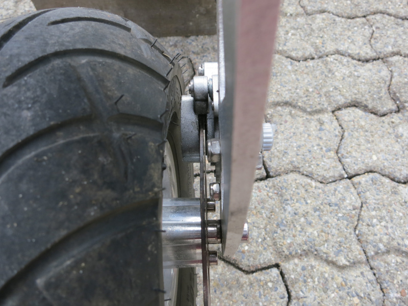

Durch drehen des Rades feststellen ob die Bremsscheibe einen Schlag hat. Da die Bremsscheibe aus dickem Blech und nicht aus Stahl ist, kann sie sich durch Gewalteinwirkung leicht verbiegen. Mit etwas Geduld kann man die Bremsscheibe aber wieder richten.
Den Bremssattel parallel zur Bremsscheibe einstellen:
Den Bremssattel so verschieben, dass er mittig zwischen den beiden Bremsbelägen ist:
Die Lücke zwischen den Bremsbelägen und der Bremsscheibe so weit wie möglich mit dem 2,5mm Imbusschlüssel verringern, es darf aber kein Schleifgeräusch zu hören sein. Kontermutter wieder anziehen, Schutzkappe drauf drehen und ein paar Öltropfen auf den Bowdenzug, fertig ist die Einstellung der Bremse.
Viel Erfolg den Schaubern!
Gruß Harry

Ich habe mir einmal die Mühe gemacht und einen der neuen Blinker zerlegt.
Das Bauteil, mit dem die Blinkgeschwindigkeit eingestellt wird, konnte ich inzwischen identifizieren. Es ist ein SMD-Widerstand mit 620 kΩ. Durch ausprobieren habe ich ermittelt, dass mit 2,2 MΩ die in der StVZO § 53a vorgeschrieben Frequenz von 1,5 ± 0,5 Hz für Blinklichter erreicht wird. Bei mir sind es jetzt 1,45 Hz.
Falls noch jemand bei den Blinkern zugeschlagen hat und die Änderung nachbauen will, die Bezeichnung des Widerstandes lautet: Dickschicht-Chipwiderstand DCU 0805 2,2MΩ SMD
