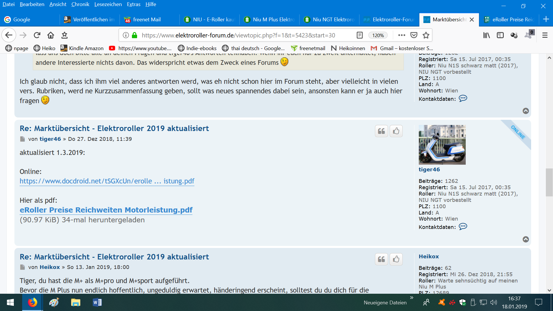

die Scooterhelden haben auf ihrer Webseite eine N Pro im Angebot, für 4499 Euro, 45 Km/h. Das ist doch nur eine GT mit Reduzierung auf 45 Km/h, oder? Allerdings steht bei beiden 3000W Motor. Auf Tigers Liste steht bei der GT aber 5,5Kw... Und Aktualisiert 1.3. 2019 ???
