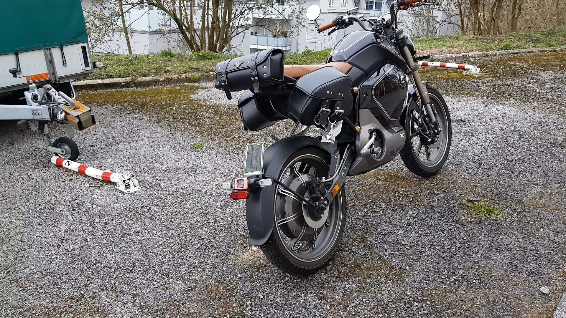

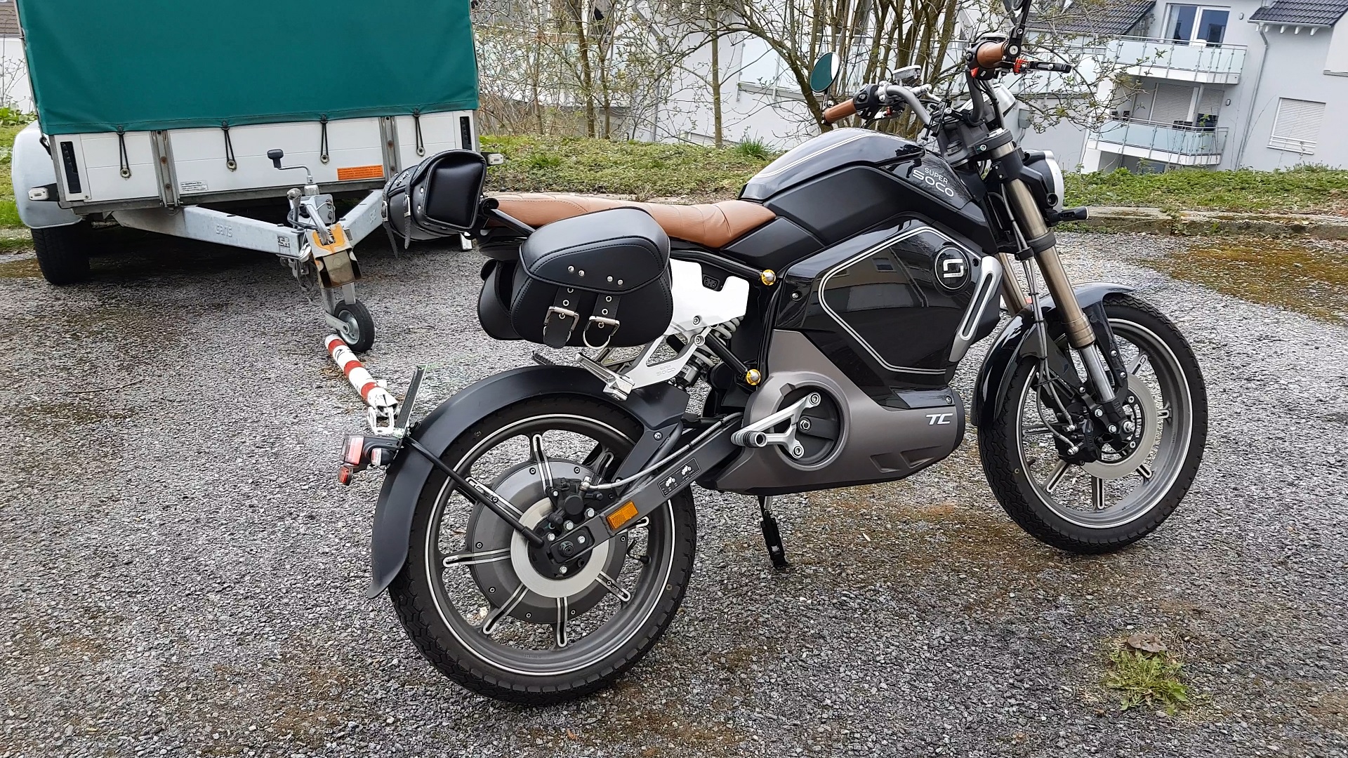

Re: Super Soco TC Umbau
Beitrag von sykshs »
Hier meine TC Stand März 2019 mit 4900km gelaufen und diversen Änderungen. ;)
[youtube]https://www.youtube.com/channel/UCjDSVr ... g/featured[/youtube]
Gruß vom Wupper Ryder
