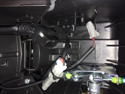

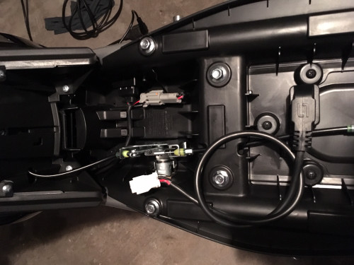

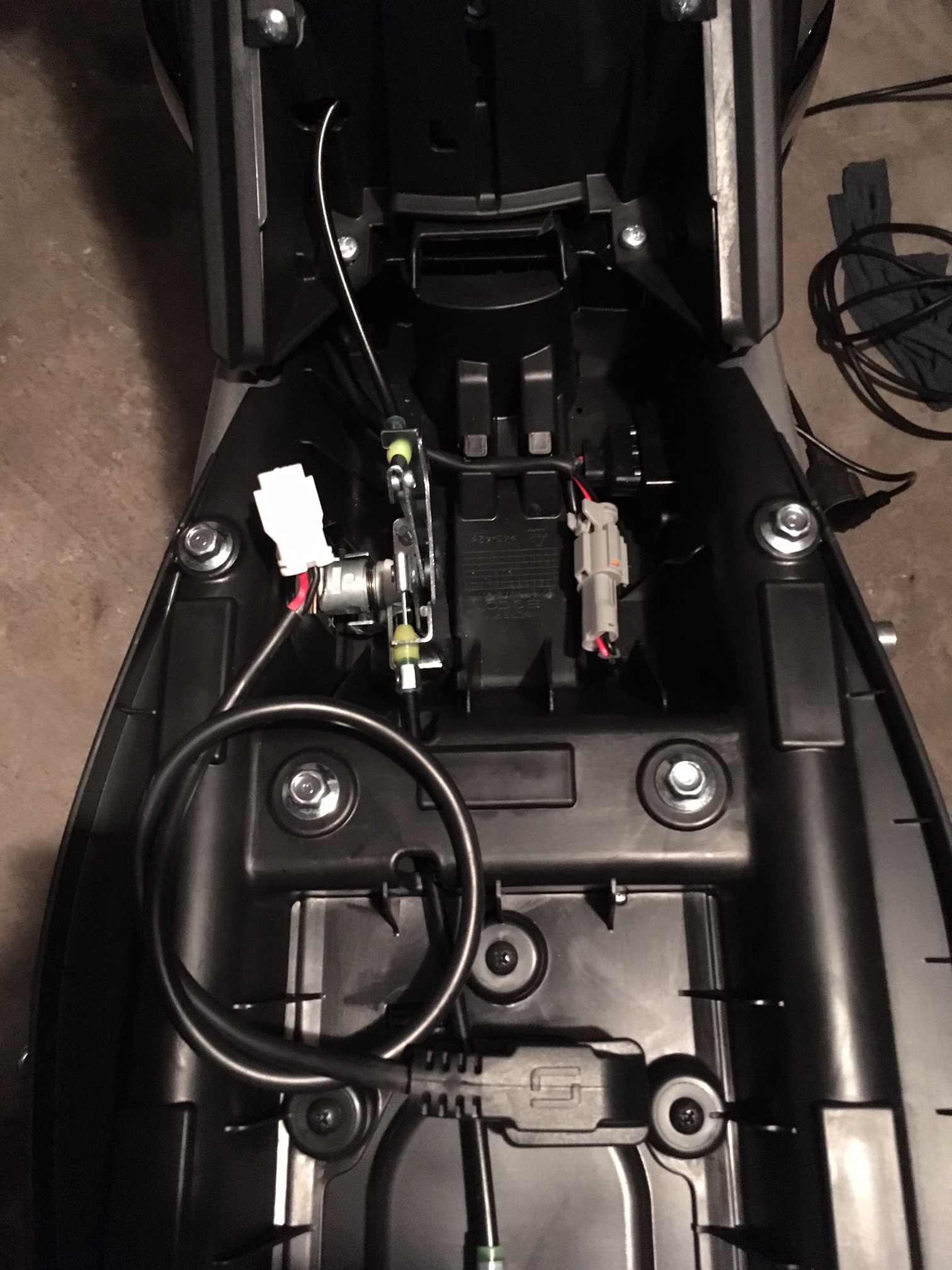

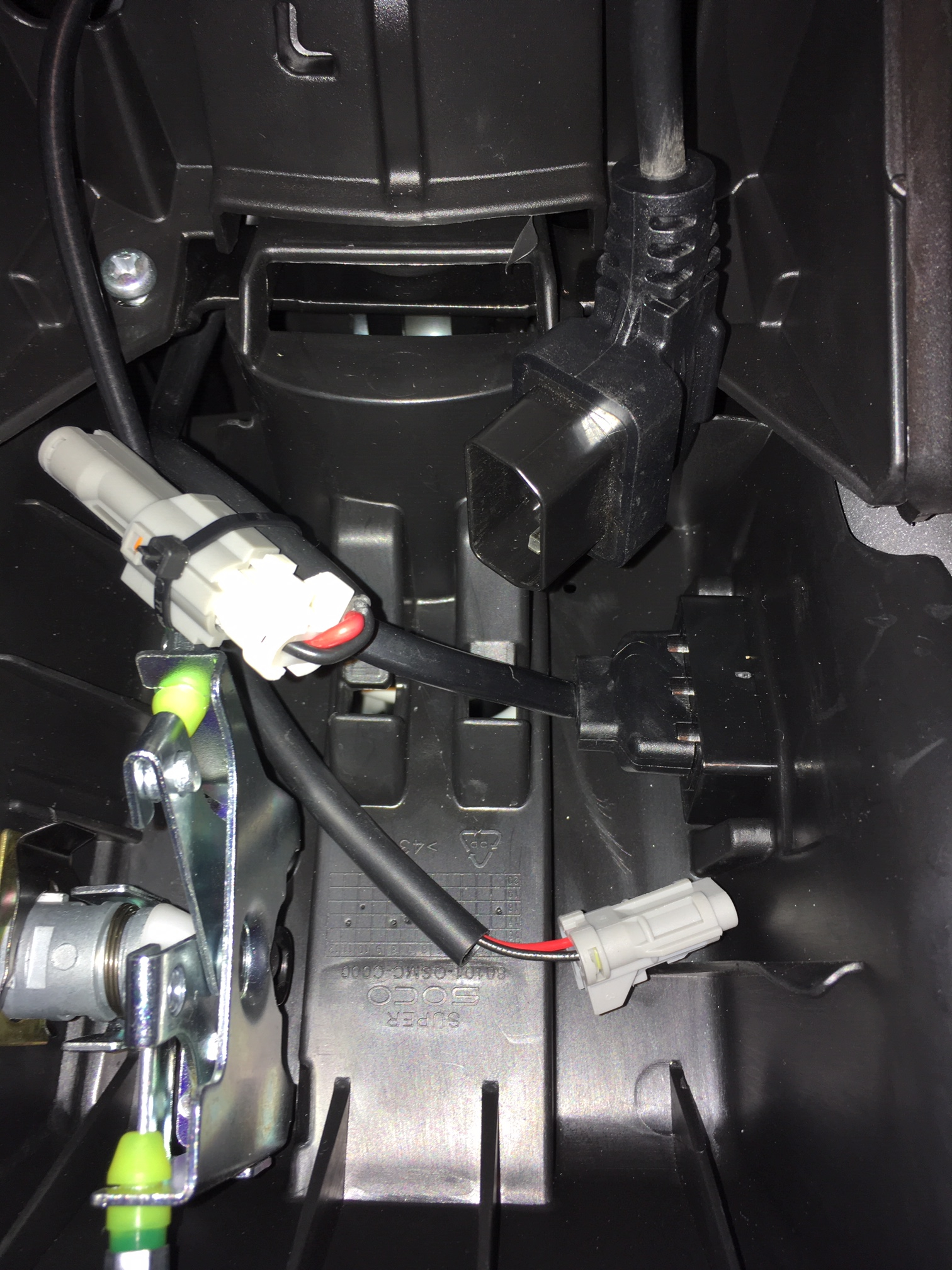

habe heute die neue 2019 Supersoco bekommen.
Mußte auch das Ladekabel gleich umstecken. Hier zur Info die Bilder dazu...
Einmal mit dem zusätzlichen Ladestecker und einmal wie es sein soll. 1 Ladestecker ist dann über.
Grüsse VL
