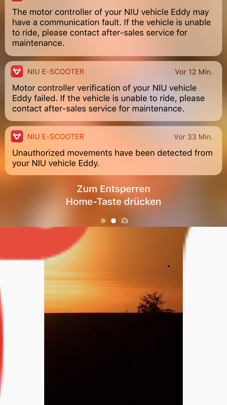

Beitrag von toofii »
Das waren die Fehlermeldungen die kamen

toofii hat geschrieben: Di 16. Apr 2019, 17:58 Meine Erfahrung zeigte, das nach dem Aufspielen der 55er bin eine Fehlermeldung kam, die dazu führte das der Motorcontroller nicht mehr erkannt wurde und ein Fahren unmöglich war. (Motor Controller Verification failed)
Nach dem Aufspielen der 45er bin war wieder alles wie zuvor.

toofii hat geschrieben: Di 16. Apr 2019, 18:13 Das waren die Fehlermeldungen die kamen
Welchen Controller hast du verwendet ?
