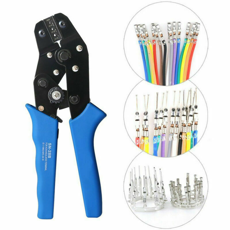

Dirk hat geschrieben: Di 30. Apr 2019, 21:15 Kann man diese hier für die kleinen Krimpkontakte der Stecker gebrauchen ?
http://www.jensmerkel1968.de/crimpzange ... y-191.html
Nein die ist für Aderendhülsen, du brauchst eine für unisolierte Steckverbinder.
Achte darauf das sie auch 0,5mm² - 1mm² Querschnitt quetschen kann und nicht erst ab 1,5mm² damit werden die dünneren Kabel nicht fest.

Andi_UR hat geschrieben: Di 30. Apr 2019, 22:52
Danke für den Tipp. Kannst Du mir eine empfehlen ?

Ich persönlich habe diese hier:
https://www.voelkner.de/products/19871/ ... 2.5mm.html
Wie gut oder schlecht billigere sind weiß ich nicht. Die Preisspanne geht von mehreren hundert Euro bis 10€.

Andi_UR hat geschrieben: Mi 1. Mai 2019, 12:17 Ich persönlich habe diese hier:
Super, danke, dann weiß ich jetzt was ich suchen muss. ;)

Vielleicht reicht diese hier - ebay 13,- Euro?

Peter51 hat geschrieben: Mi 1. Mai 2019, 15:27 Vielleicht reicht diese hier - ebay 13,- Euro?s-l1600.jpgs-l1600.jpg
Hallo Peter,
danke für den Tipp. Ich denke fürs Erste wird die reichen. Falls ich wider erwarten dann doch öfter unisolierte Steckverbinder zu crimpen habe, kann ich immer noch auf die Knipex umsteigen.
LG, Dirk
