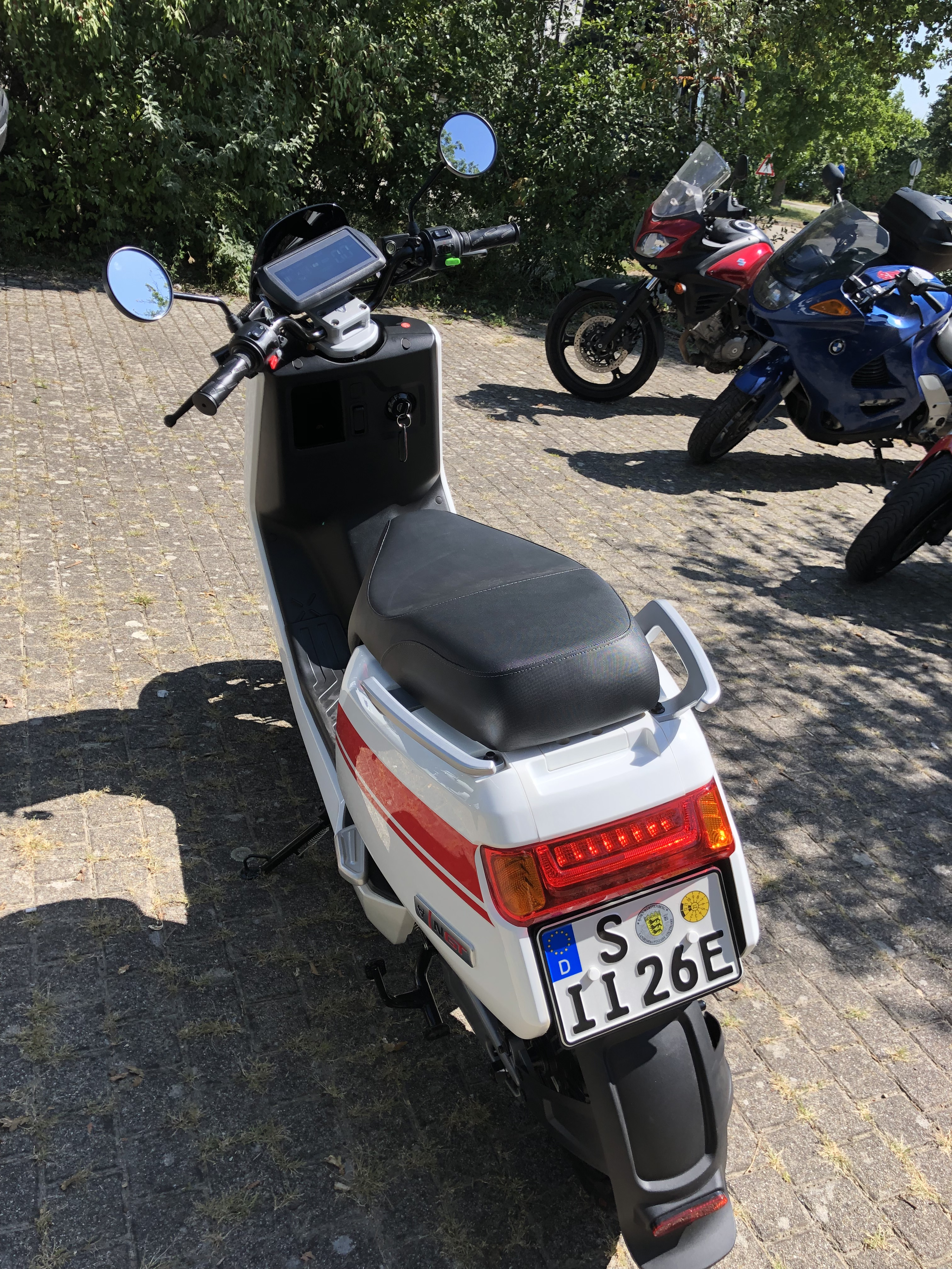

Hallo, hier meine Rückansicht des Rollers, Standort NRW. Adapterplatte und Leuchte für das große Kennzeichen habe ich nach Anleitung aus diesem Thread entfernt und das "korrekte" 220x130 Kennzeichen direkt auf die vorhandene Platte geschraubt. Die vorgesehene weiße LED Beleuchtung für das Kennzeichen ist auf dem Foto ebenfalls gut sichtbar und macht jetzt auch Sinn. In die erste Zeile (Ort) passen 2 Buchstaben und daneben die Plaketten. Tipp: Ich hatte 3 Buchstaben im Ort, aber es gibt ja auch die Möglichkeit, alternative "alte" Kürzel zu nutzen, da wurde ich fündig. In der 2. Zeile sollte man ebenfalls wenige und schmale Zeichen verwenden, damit die Buchstaben die vorgeschriebene Breite einhalten. So etwas kann man sich per Wunschkennzeichen beim StVA zusammenstellen. Damit ist das gesetzlich konform und wurde nicht beanstandet.

Glückwunsch zum NIU und kleinem Kennzeichen. Leider sieht das nicht jede Zulassungsstelle so.
