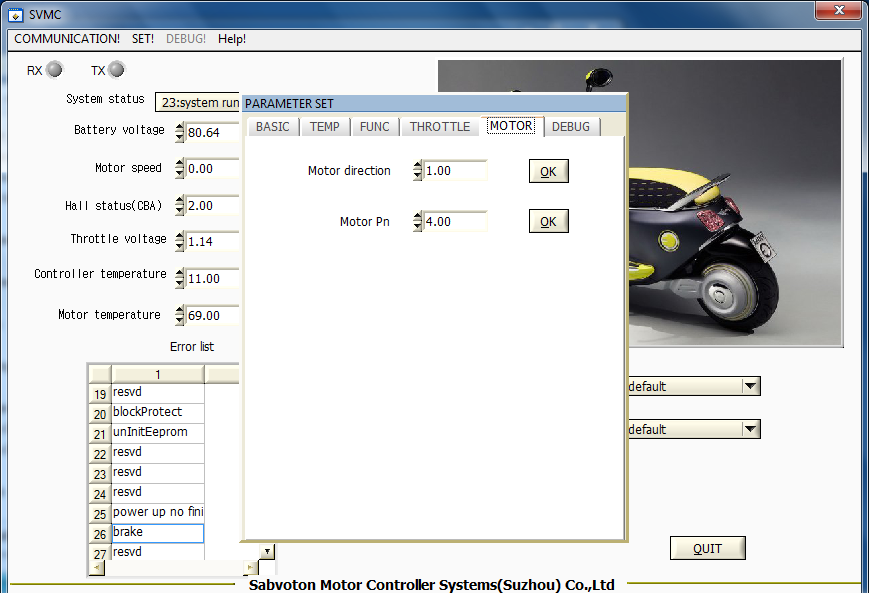

Und ich hatte mal gezählt, als ich meinen erider 5kW Motor überarbeitet und Lager gewechselt habe:
Rotor mit 56 Magneten = 28 Polpaaren
Stator mit 63 Polschuhen, = 21 Polschuhe pro Phase

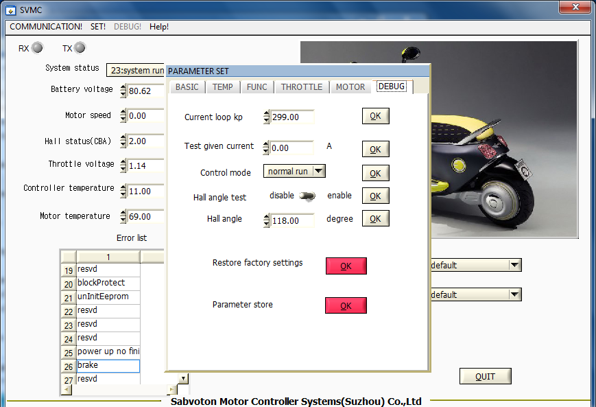

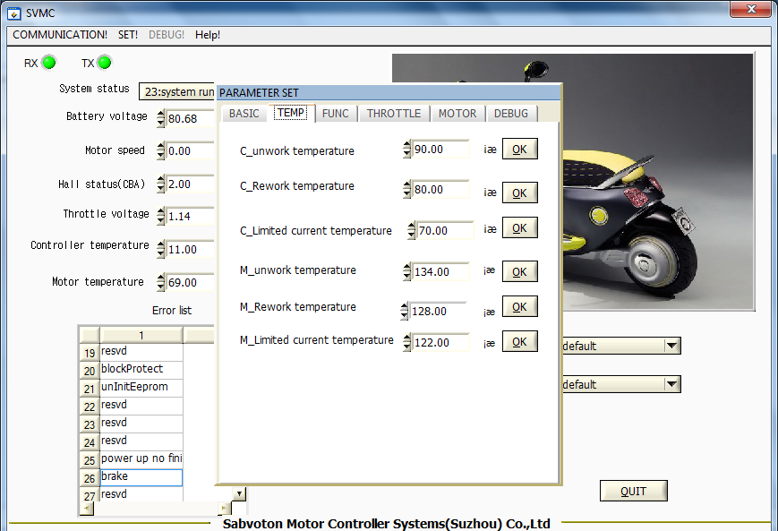

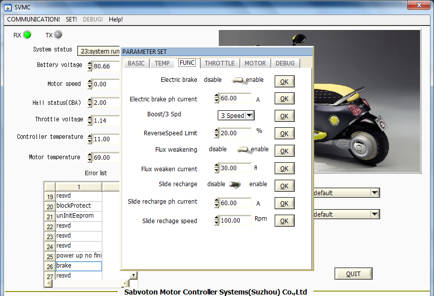

Und das sind die Settings, mit denen ich im vR one gefahren bin, der allerdings einen GoldenMotor 5kW Mittelmotor befeuerte mit nur vier Polpaaren:
Die Temperaturen waren auf mein spezielles Setup mit falschem NTC und Vorwiderstand eingestellt - also bitte nicht nachmachen :D
Ich habe danach schon Slide Recharge (Reku beim Fahrgriff auf Leerlauf) aktiviert...
Ich musste die Motor-Drehrichtung von 0 auf 1 ändern, weil sich der Motor leider nur Rückwärts einlernen ließ...

Meinen Erider Motor hat der Controller (im Gegensatz zum Goldenmotor) völlig problemlos und auf Anhieb korrekt eingelernt. Ich hatte nach den massivem Lernproblemen mit dem Goldenmotor zur korrekten Funktionskontrolle des Lernvorgangs dasselbe mit dem Erider Motor gemacht und war baff erstaunt, wie problemlos das war :D
Ich denke, der Grund war die VIEL stärkere und gröbere Rastung vom 8-Magnet Goldenmotor-Rotor gegenüber dem viel feiner aufgelösten 56-Magnet Erider Rotor. Da reichten auch nur 20A "Test given Current" im Debug-Lernmodus. Der Goldenmotor brauchte die maximal möglichen 60A und eben Rückwärts zum Einlernen...
Ohne Lernen gibt es keinen Betrieb, selbst wenn Du manuell einen "Current loop kp" und "Hall angle" einträgst...

die kühlung sollte in ordnung sein- hab das orig montageblech entfernt und je einen 4mm dicken Alu-streifen gefertigt der auch wärme vom controller ableitet. in der mitte sind kühlrippen mit 20mm länge die zusätzlich dann mit einem Lüfter überströmt werden bei bedarf.
zum Anfahren hab ich was gelesen bei einem amerikanischen forum, da wurde anscheinend festgestellt dass beim anfahren erst mit boost was ab geht! allerdings hab ich am controller die möglichkeit zwischen mehreren boost mods und auch einen hard start zum auswählen? evtl bringt der dann den gewünschten effekt!

Boost bringt beim Anfahren nichts. Habe auch damit experimentiert und nie mehr als 20A maximalen Anfahrstrom aus der Batterie gesehen.
Ist natürlich spannend, ob die alte Controllerversion vielleicht beim Anfahren wirklich mehr zustande bringt als die Neue? Die Neue MQN war wirklich nur massiv enttäuschend am Anfahren :evil:
