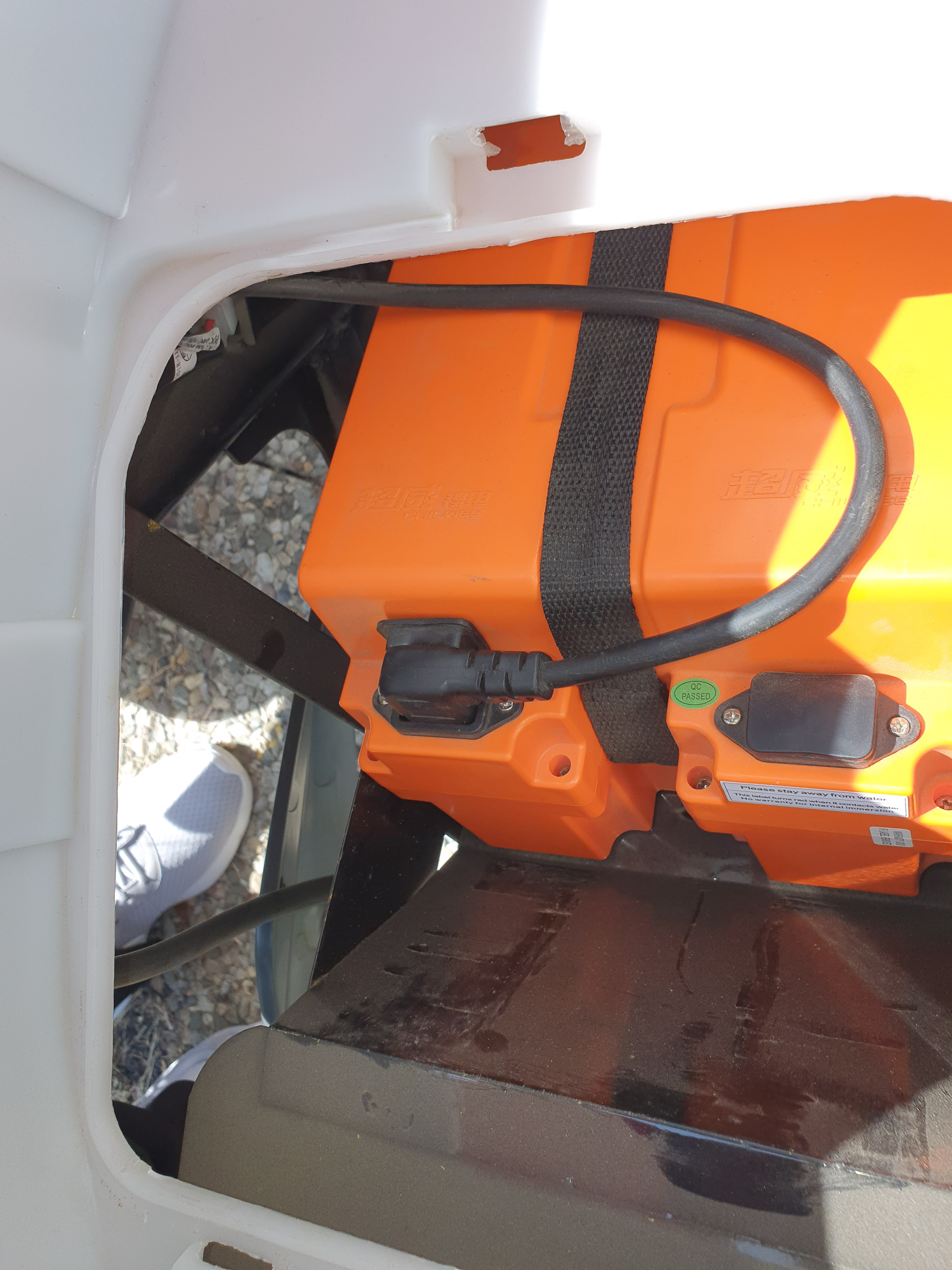

Ein helles Foto vom Akkufach wäre schön bzw. eine Info, ob das nach unten offen ist.

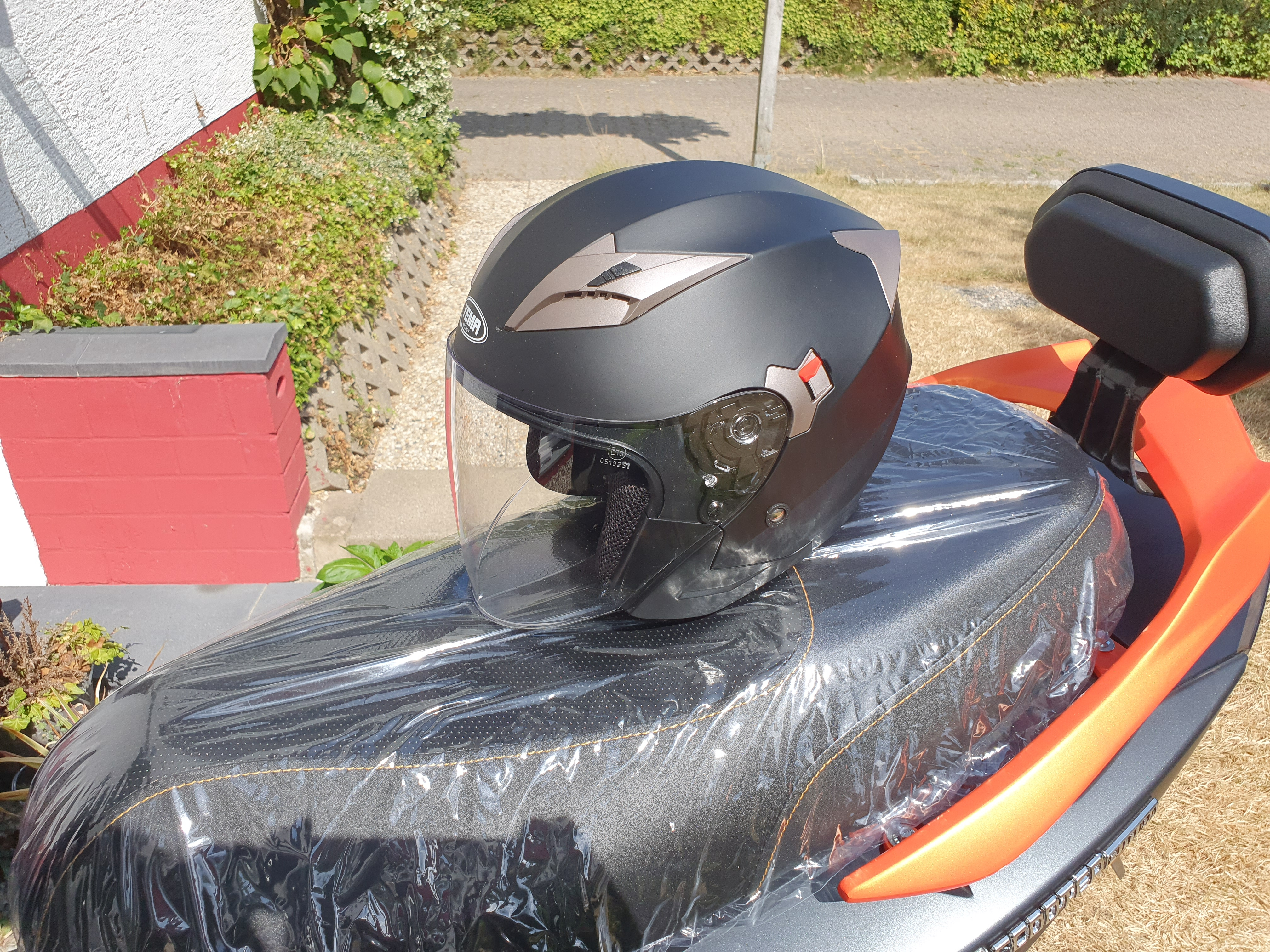

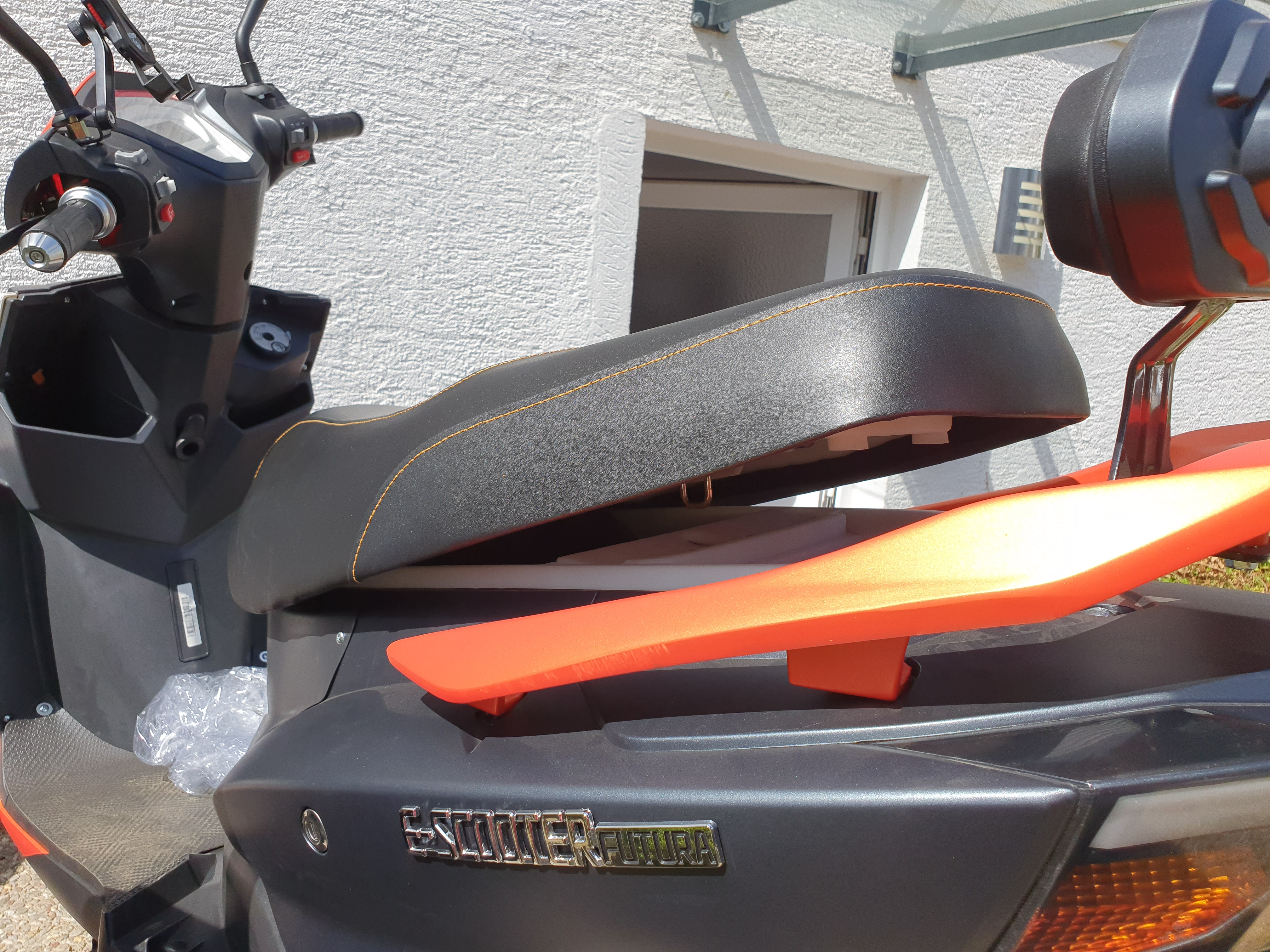

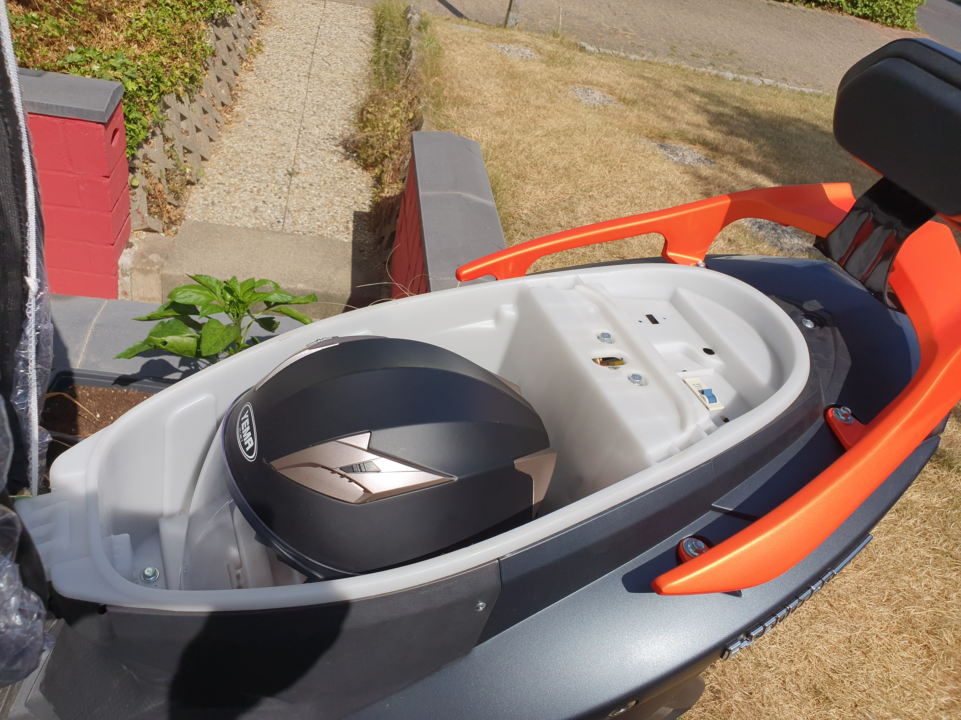

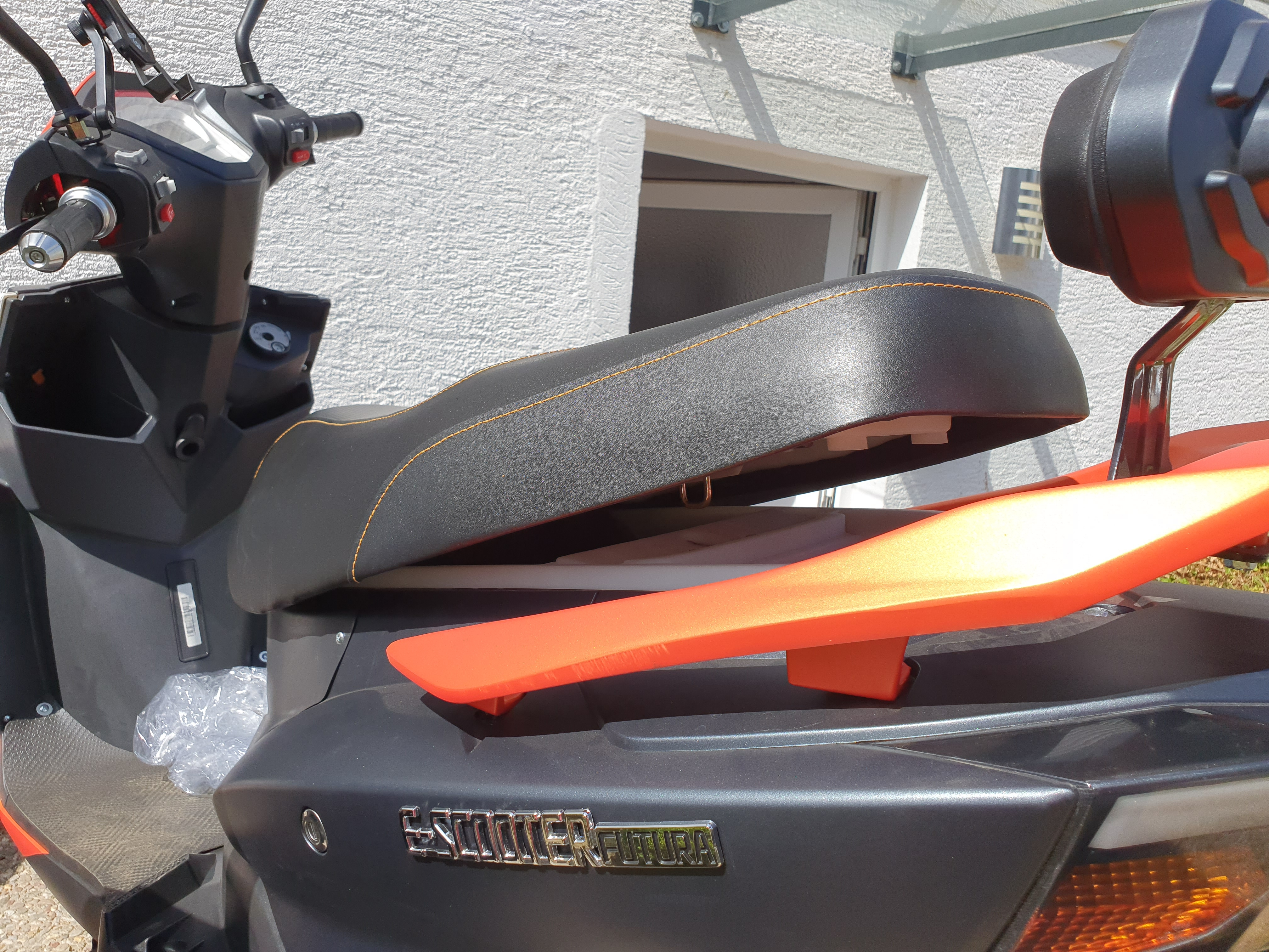

So da gestern das Wetter eher bescheiden war habe ich die Bilder heute mal gemacht. Beginne ich mal mit dem Helmfach. Ja es passen da Helme rein aber Achtung!!! Ich habe einen Jethelm in Größe XL siehe Foto
Dieser passt zwar locker ins Helmfach und hat dann auch noch reichlich Platz,
Man kann die Sitzbank aber nicht mehr verschließen!!!
Der Helm von meiner Frau (Größe M) und meinem Sohn( Kindergröße) passen dagegen ohne Probleme rein. Das bitte im Hinterkopf behalten damit es später keine Unangenehmen Überraschungen gibt.

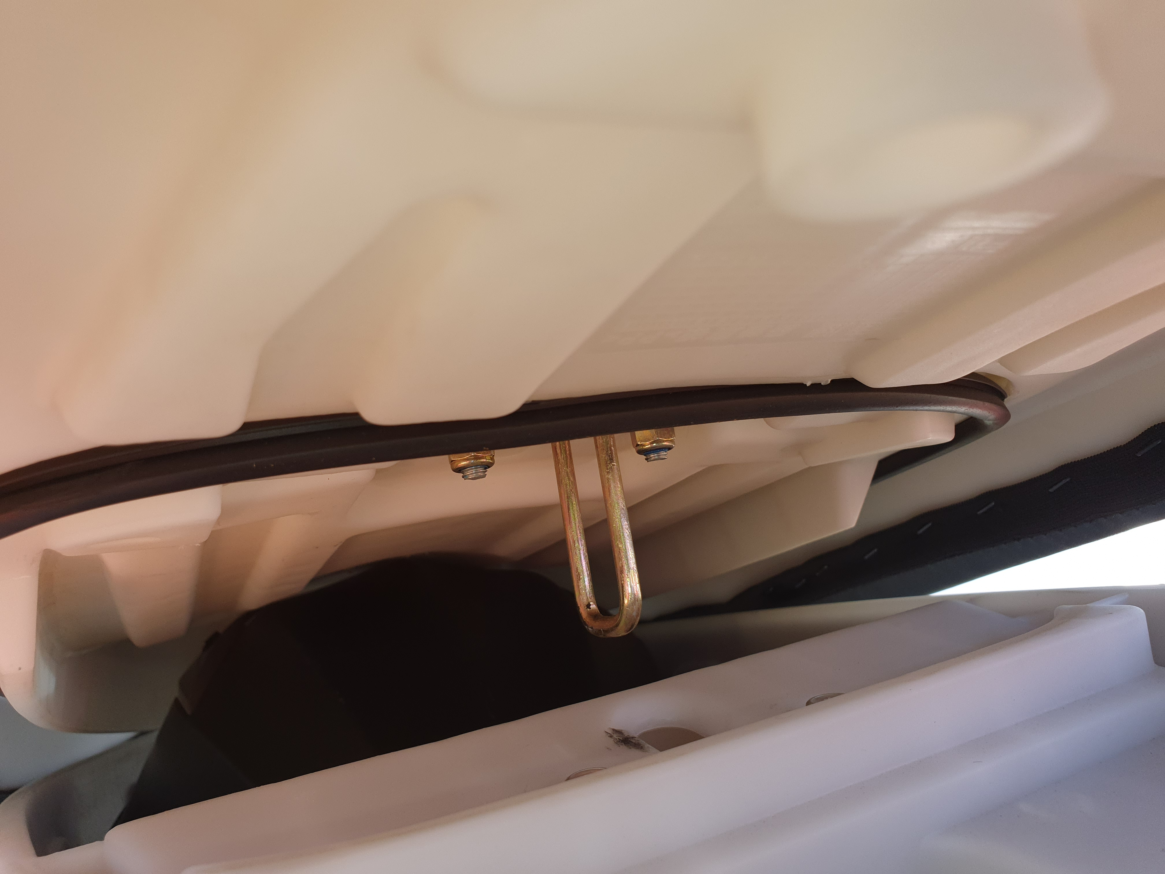

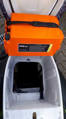

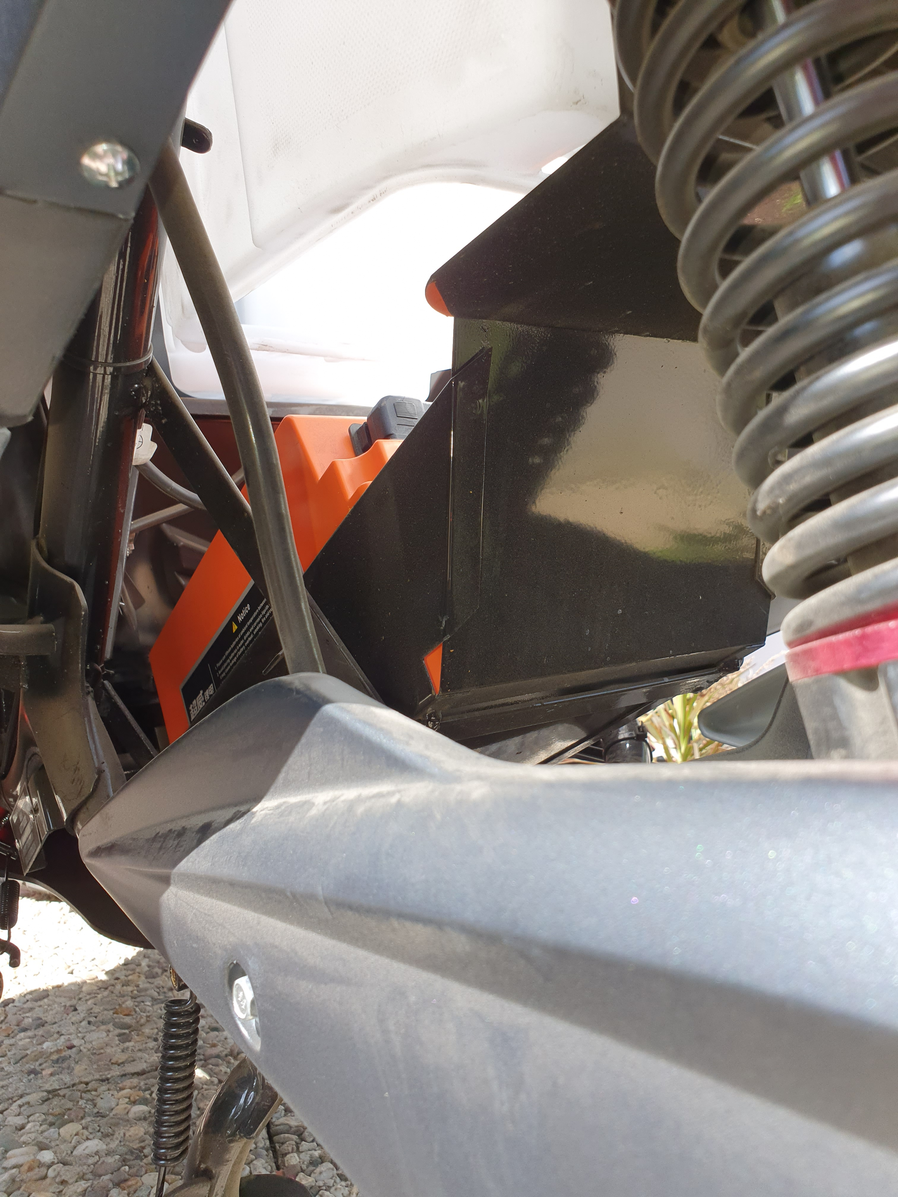

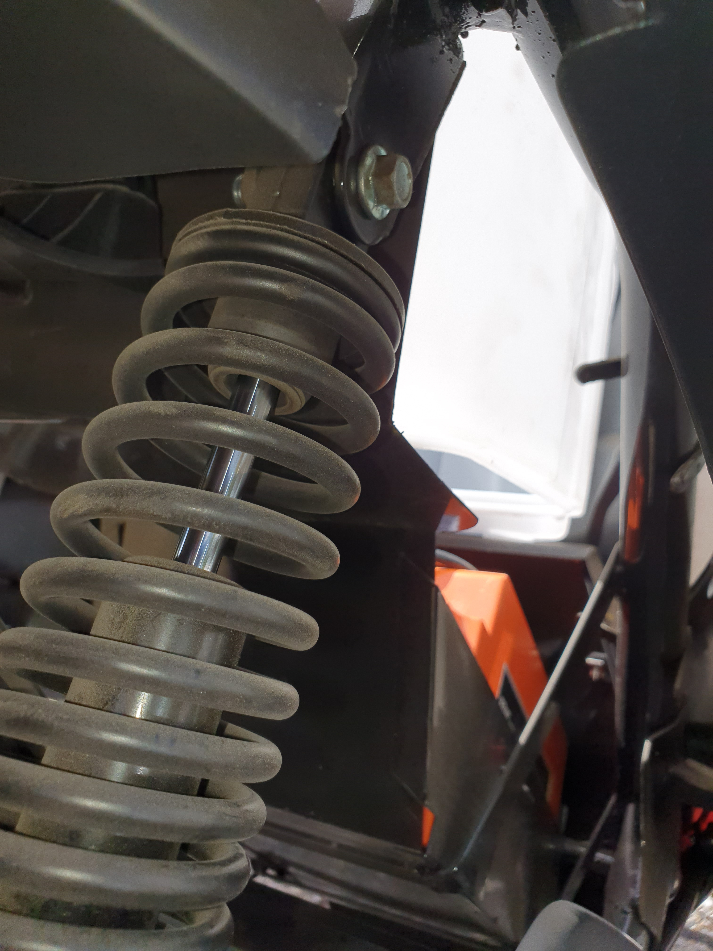

Zum Thema Akkufach. Hier habe ich mal ein Paar Bilder von allen Seiten gemacht so wie es mir möglich war. Ich hoffe die Bilder sind selbsterklärend. Eins vorweg, der Akku ist weder Staub-/Schmutz- noch Wassergeschützt!!!

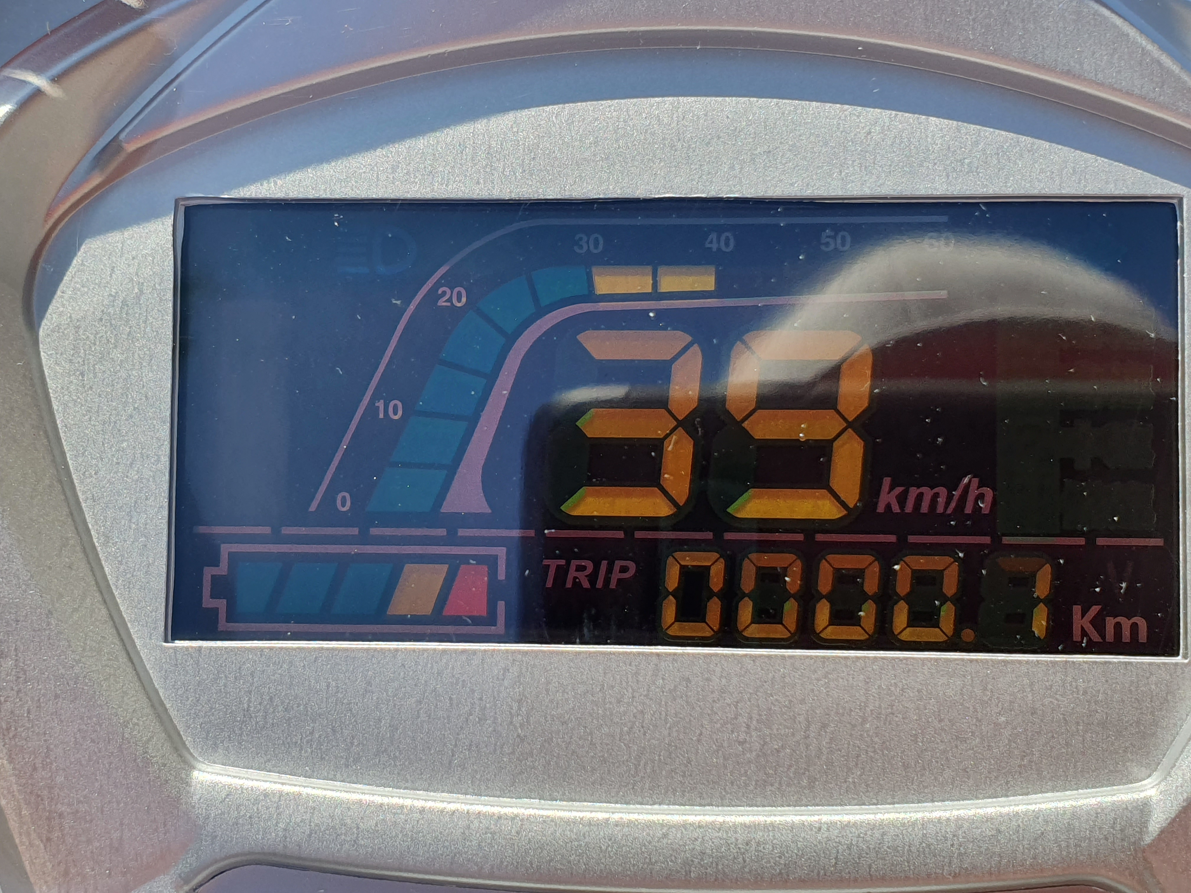

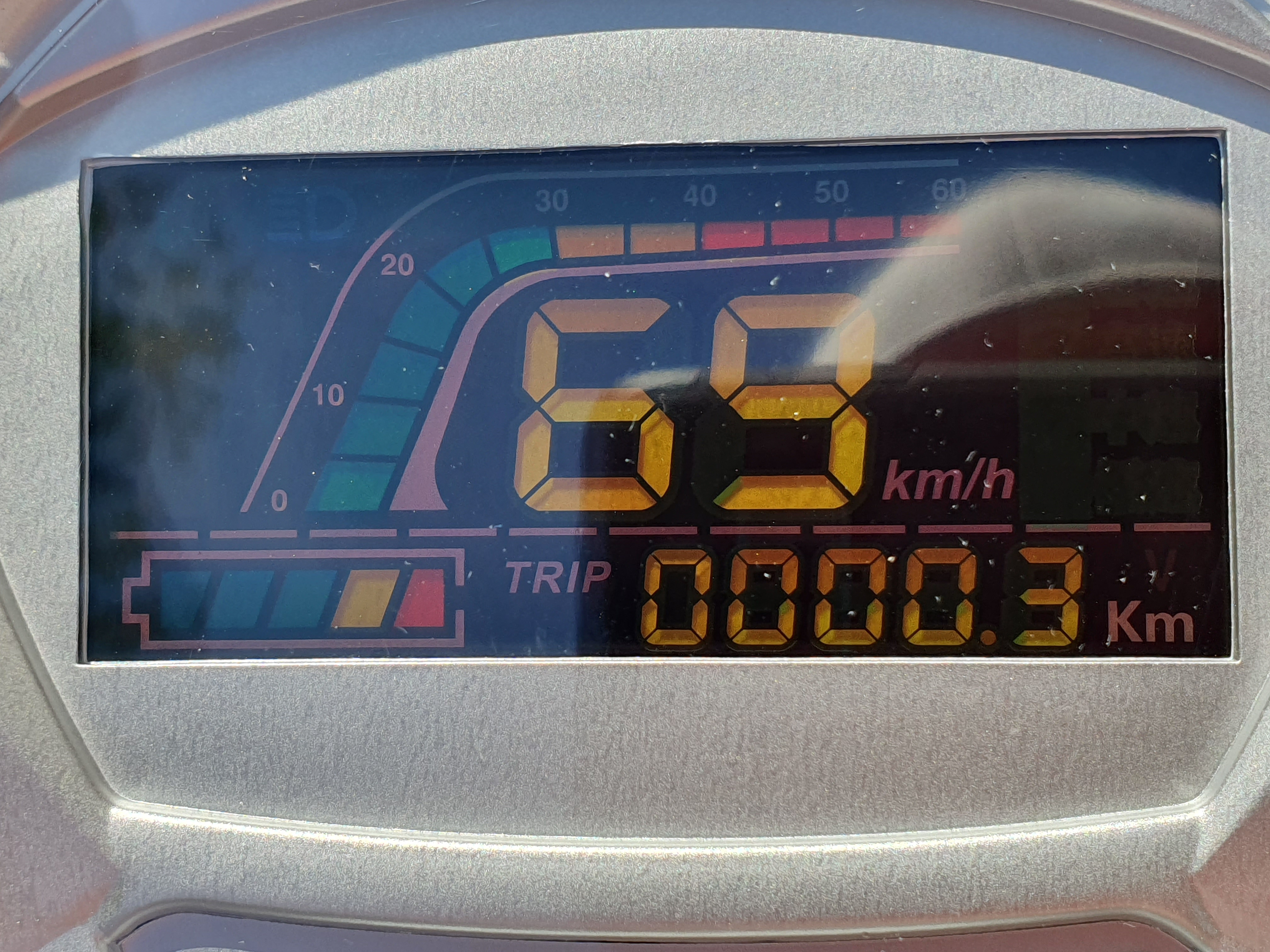

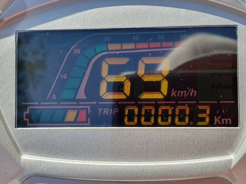

Zum Schluss hier noch die Bilder von der Anzeige. Während der Fahrt ist mir zu gefährlich, hoffe das reicht auch so :lol:

Vielen Dank für die vielen Bilder!
Dann wird mein XL-Integralhelm wohl auch nicht ins Helmfach passen, aber das ist zweitrangig.
Es würde sich ja fast lohnen, für den Akku eine Art Verhüterli außenrum zu basteln, ob nun in Form eines Kunststoffsacks oder sogar aus starrem Kunststoff. Es sei denn natürlich, er braucht die Kühlung durch den Fahrtwind.
Das Cockpit erinnert mich ein bisschen an meine Kindheit:
:D
Ich finde aber, es hat was.

Lach, ja das Gerät kenne ich auch noch sehr gut :lol: . Ich glaube nicht das der Akku gekühlt werden muss. Bin sowohl bei Hitze als auch bei kälte gefahren und der Akku ist kaum märklich warm geworden. Ich hatte auch daran gedacht eine Art Wasserdichten Sack zu nehmen. Wenn man bei kalten Temperaturen fährt ist vielleicht auch eine Isolier-Verpackung wie es sie für Autobatterien gibt nicht so schlecht ?!

aufgrund des Akkufachs tippe ich auf einen ehemaligen Benziner der mittels Modding preisgünstig auf E umgeschuster wurde.Die Art der Akkuaufnahme finde ich allerdings bedenklich. Gerade auf Kopsteinflaster dürfte der Akku echte Prügel beziehen. Mal sehen, wann das zu ersten Problemen führt. Sofern möglich würde ich versuchen, dass noch besser zu dämmen. Moosgummi etc.
Der Kunststoff des Helmfachs sieht auch nicht sehr haltbar aus. Schwarzes Plastik hätte zumindest optisch einen besseren Eindruck gemacht.
Vielleicht solle man sich den Einsatz gleich nochmal als Ersatz bestellen ;)
