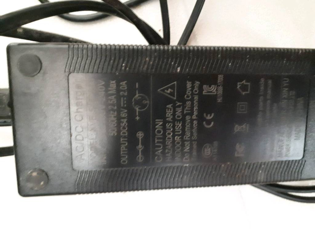

Das Ladegerät hat Output 54,6 V und 2A.
Nun weiß ich immer noch nicht ob ich den Akku kaufen soll, ob er für meinen Roller ok wäre...

Das fotografierte Ladegerät (ist es zum Akku gehörig?) ist aber für einen 13s Li-Ion-Akku mit 46,8 V Nennspannung. Falls hier ein 13s Li-Ion mit etwas anderem bis 60 Volt geladen wurde, wäre das richtig übel für die Zellen.
