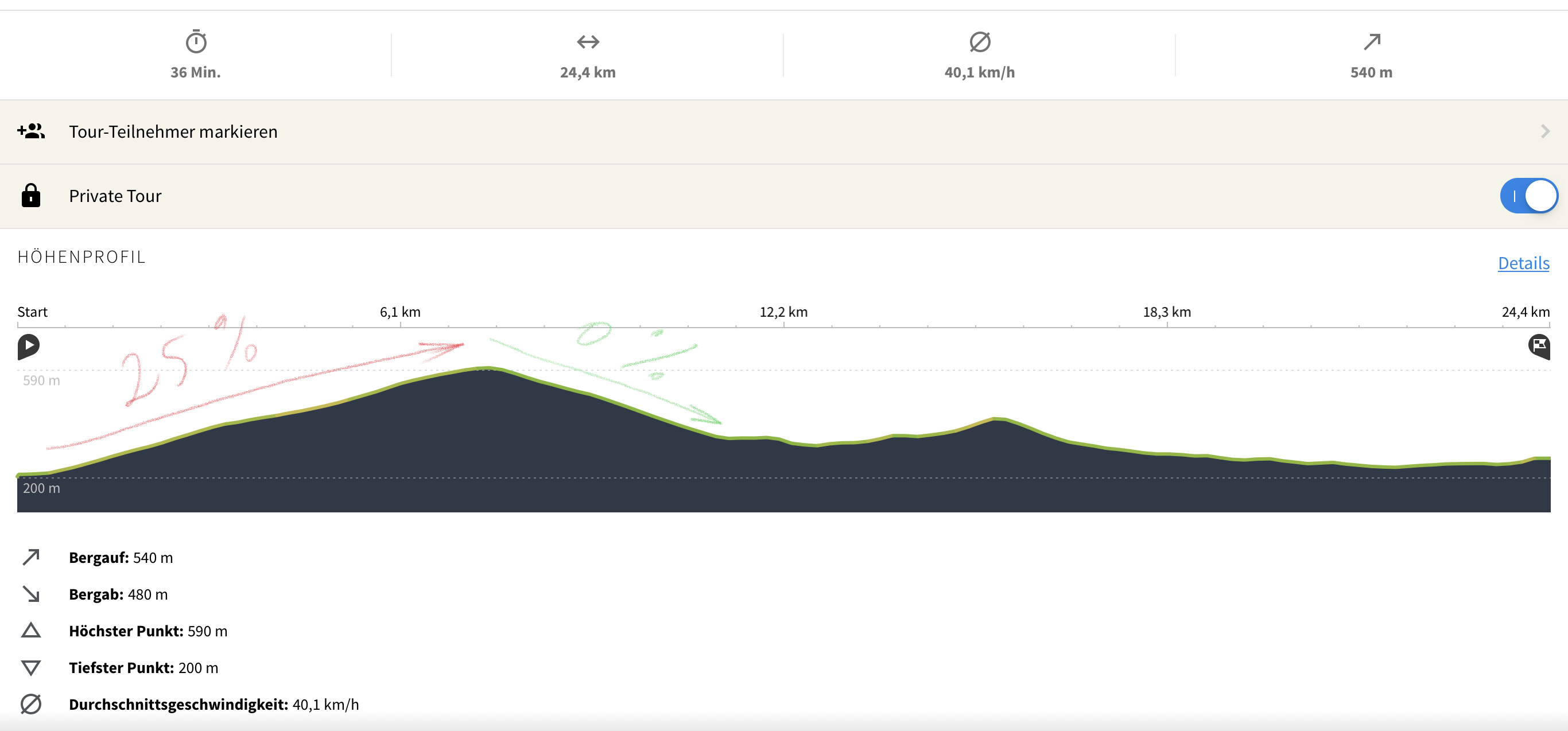

Meine Beobachtung auf meiner täglichen Strecke (rot - Verbrauch, grün - Rekuperation)
In die andere Richtung ist es ähnlich, 0% Energierückgewinnung beim Ausrollen, das Ladesymbol blinkt dabei die ganze Zeit.
Möchte ich weniger verbrauchen, schalte ich in Stufe 2 beim Berg erklimmen, so verbrauche ich 20% statt 25%, das sind dann 20% "Ersparnis" auf diesem Abschnitt, mit freiem Kopf, dauert 5 Minuten länger ungefähr ;-)
Das Turboloch in der Stadt reist ständig mit, SW 2.Halbjahr2018

Hi felixyz,
irgendwas an Deiner Grafik versteh ich noch nicht ganz. Wenn Du nur die ersten 6-7km "verbrauchst" und anschließend rund 14-15km (more or less) rekuperierst, also rollen lässt, ohne Gas/Strom zu geben -- dann kannst Du doch nie und nimmer auf die angegebene Durchschnittsgeschwindigkeit von >40km/h kommen. Selbst wenn die Reku bei Dir komplett dysfunktional wäre und somit die Bremswirkung wegfällt. Ich würde sogar sagen: selbst wenn Du entdrosselt fährst (was Du ja, wie Du sagst, nicht tust).
24 km in nur 36 min mit gedrosselter Soco und durchgängig blinkendem Ladesymbol? Mindestens einen Parameter davon kann ich mir nicht erklären... :o *kratzamkopf*

bergab fahre ich mit bis zu 80 km/h, die Strecke mit dem grünen Pfeil ist ca. 5 km lang, ja, gedrosselt (unter Eides statt)

Die komoot-App misst reine Zeit in Bewegung (Netto-Fahrtzeit), sobald man anhält, stoppt die Uhr, könnte noch an 3 Ampeln stehen geblieben sein, wer weiß, weil meistens bin ich ca. 50 Minuten unterwegs (Brutto)

Du meinst, Du erreichst 80km/h auf einer Strecke mit nur 6% Gefälle (ca. 300Hm auf 5000m)? Sogar ohne "Zustromen", also rollend/rekuperierend? Im Ernst? Das würd ich zu gern sehen, ich meinesteils werd das in meinem irdischen Dasein wohl nicht mehr schaffen...….. :lol:
Aber selbst wenn: Du hast ja nicht sofort 80 Sachen drauf, sobald Du nach 7km über die Kuppe kommst, sondern musst sie Dir erst "errollen". Somit brauchst Du für die 5km also gut 5-6 Minuten. Dann bleiben für die übrigen 19,4km noch 30-31min "Netto-Fahrzeit", also ein Schnitt von 38-39km/h. Dabei geht lt. Grafik über die Hälfte (etwa 10km) bergauf - gedrosselt, nota bene… also wenn ich es wäre, würd ich diesen Eid jeden Morgen vor dem Spiegel üben. 8-) Nix für ungut! (Außerdem war ich immer nur gut in Mathe, nicht in Physik, also hab ich bestimmt nen physikalischen Denkfehler.)
