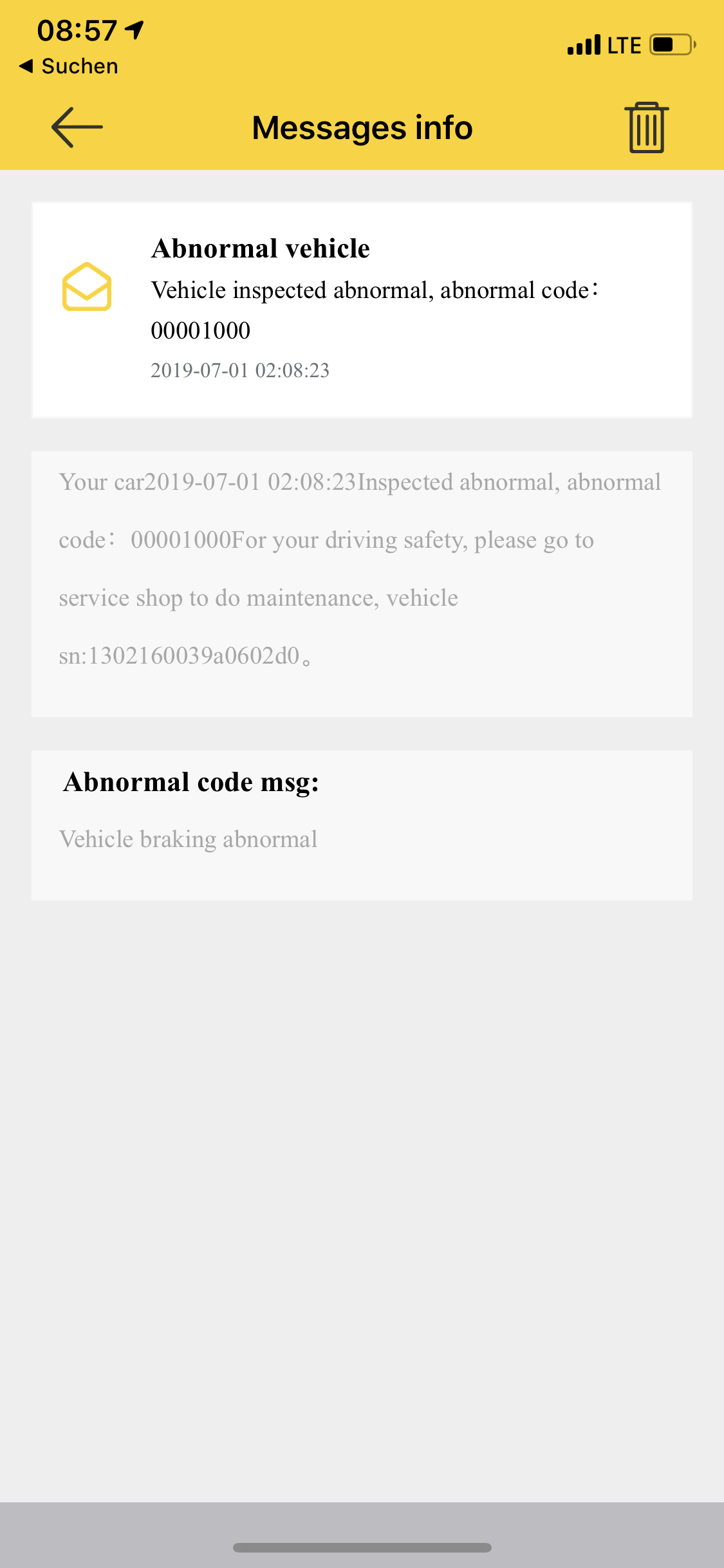

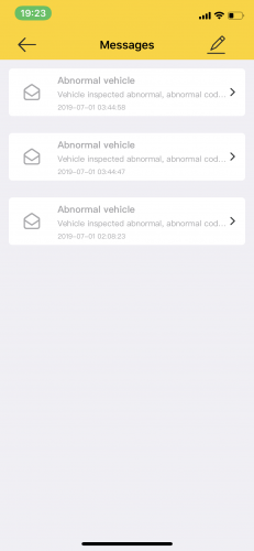

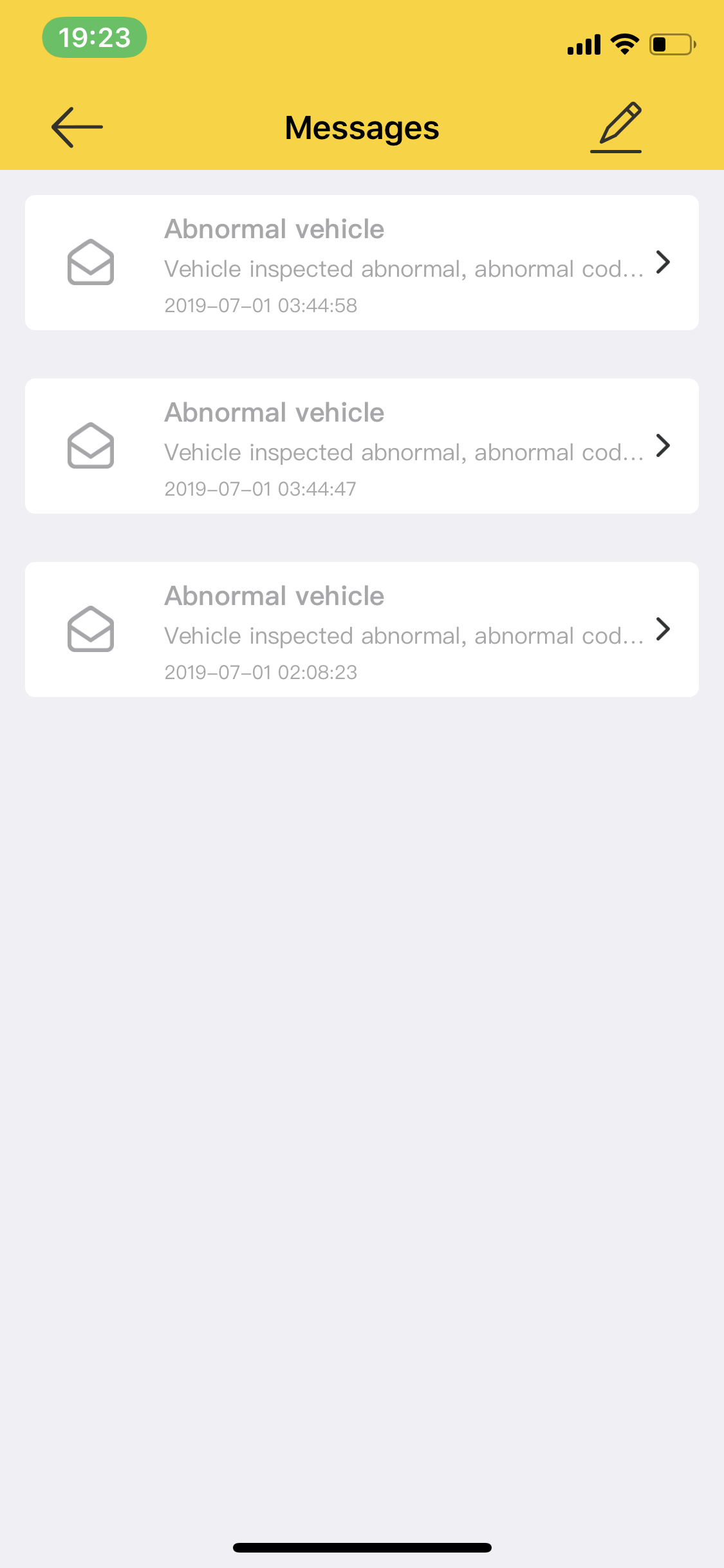

bazooka hat geschrieben: Mi 28. Aug 2019, 15:21 hab kein Wlan, hab keine sim karte. Gehts über Bluetooth ? Falls ja wo finde ich die Meldungen ?
btw. Ja alle haben den von BRT, ist ja der einzige der die ausliefert. Eurotronics oder wie die heissen haben ihn auch von BRT.
EDIT:
SO.
hab das App nochmal drangehangen, hab aber nix gefunden von Fehlerprotokol oder sonstigem.
Daher weiss ich nicht ob oder wie ich einen Fehler "auslesen" soll. Evtl wirklich nur mit SIM im Controller ?
Geht ohne sim und ohne wlan. Einfach nur über bluetooth.
In der App unter —> Me —> Info Center
Bei meine fehlerlogs aus der App:
