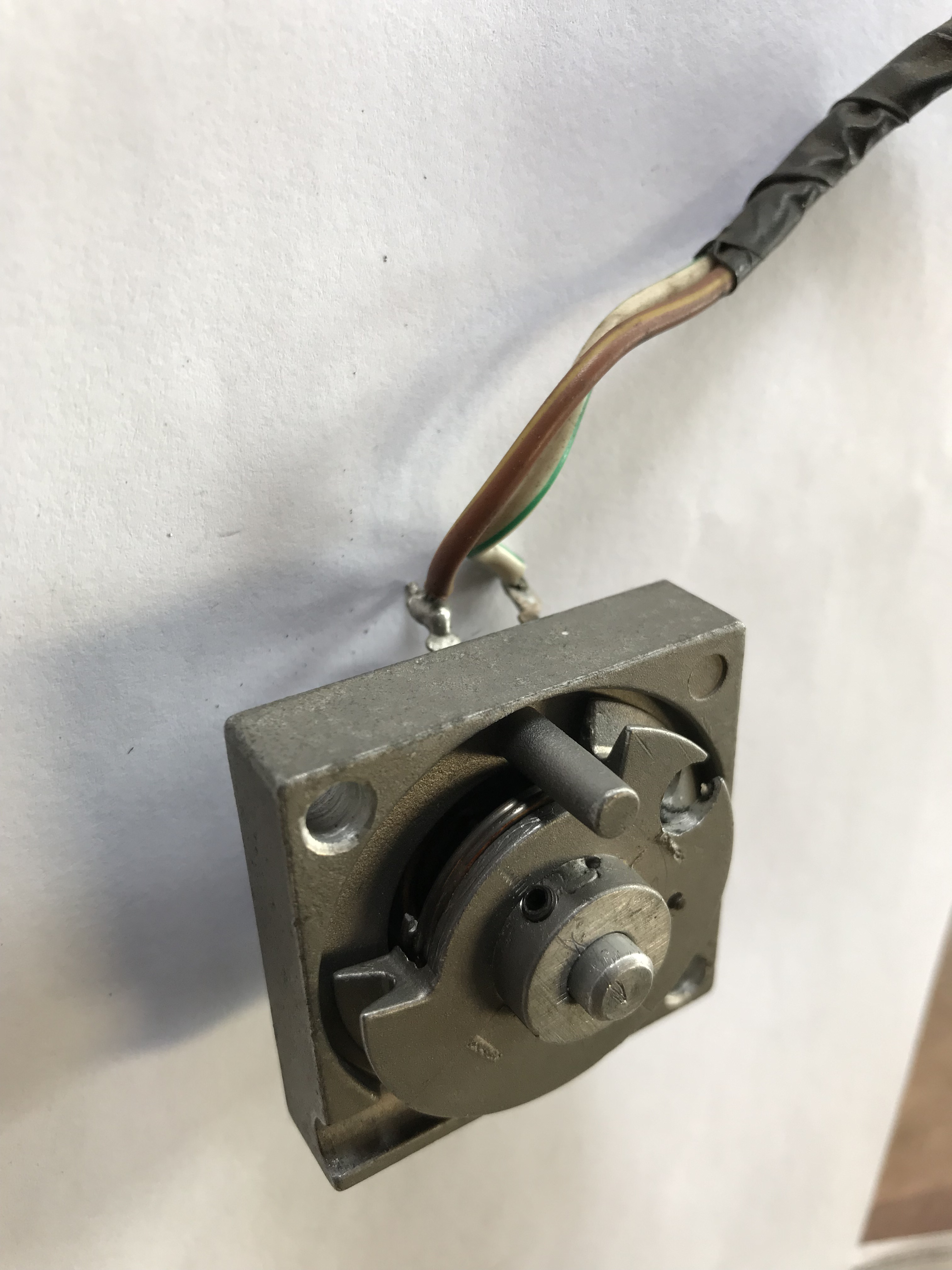

Hallo zusammen, ich habe ein Problem. Leider weiß ich noch nicht mal die korrekte Bezeichnung des defekten Bauteils.
Schilderung:
Wenn man den Gasgriff betätigt wir ein Boutenzug gezogen der wiederung den Poti dreht und somit den Roller beschleunigt. In diesem Bauteil, indem der Poti sitzt und der Boutenzug eingehangen ist befindet sich eine Feder die den Poti wieder in "0 - Stellung" bringt wenn man den Gasgriff los lässt. Allerdings ist diese Feder defekt oder ausgehangen und man hat keine Chance dieses Teil zu öffnen. Somit läuft der Roller nur Vollgas bzw. der Roller geht nicht mehr an da der Poti in der Stellung Vollgas steht
Ich habe ein paar Bilder gemacht, vielleicht kennt jemand die Bezeichnung diese Bauteils und weiß wo man es beschaffen kann.
Danke im Voraus.
Viele Grüß
Frank

Sieht aus wie das Poti beim ShangWei Swap / Guf Geco42. Das müßte ich noch in neu und auch in gebraucht herumliegen haben - ebenso wie ein paar Schlachtroller (siehe Kleinanzeigen hier). Den gleichen Fehler hatte ich auch mal, das Teil habe ich dann doppelt in Taiwan geordert, aber bislang nur eines davon gebraucht. Bei Interesse PN an mich.

Die Bilder zeigen, wie der TE auch schreibt, ein Potentiometer. Bei einigen wenigen Rollern wird die Stellung des "Gasgriffs" nicht mit einem Hallsensor abgefragt, sondern es sind klassische Armaturen wie bei Benzinern verbaut, und mittels Bowdenzug wird ein Potentiometer gestellt. So ein Teil haben wir auf den Fotos oben. Die Suche nach Hallsensoren im Forum bringt da also nichts.
Bei Gasgriffen mit Hallsensoren sitzen diese direkt am Gasgriff, bewegt wird ein Magnet. Der wesentliche Unterschied ist, dass aus diesen Gasgriffen gleich die elektrischen Anschlüsse herausgeführt sind. Das ist State of the Art bei den allermeisten Chinarollern, bei einigen Taiwanrollern finden wir die feinfühligere Potentiometerlösung.
Jetzt der Oberschlaumeiermodus: in den meisten bürstenlosen Motoren sitzen Hallsensoren, um die Position des Rotors abzufragen und entsprechend den Controller anzusteuern. Auch eine Geschwindigkeitsabtastung ist machbar für eine Tachoansteuerung, sowas sitzt dann gerne mal im Vorderrad. Aber das sind alles andere Baustellen als diese hier.
