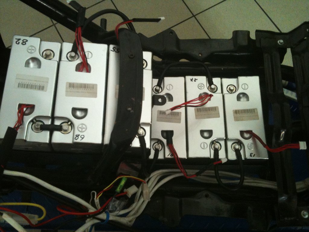

Die Akkus des TD690Z sind auch versenkt, 82,2Volt warten auf ihre Balancer. Nächste Woche sollen sie mit dem neuen
Ladegerät kommen. Dann geht es endlich weiter mit dieser Baustelle.
:lol:
6x20Ah LiFePo4 82,3V geladen nach Ini.

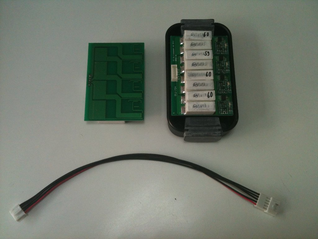

Balancer 1,5A für 4 Zellen LiFePo4 wurden auf 3,6Volt +-0,01 konfektioniert und mit Balancerstiftteil PQ Stiftteil versehen.
Benötigt wurden noch Verlägerungen siehe Bild mit PQ-Buchse und PQ-Stiftteil mit ca. 30cm.
Diese 4er Boards kommen je in eine Verteiler-Dose Marke Hella, fast wie dafür hergestellt.
Wenn die Kabel ausreichen kommen alle sechs Dosen sicher ins Helmfach und sind jederzeit zugänglich für Revisionen.
Auch kann der Platz darüber noch für 3 Paderborner genutzt werden. Sie werden vielleicht sogar noch angewärmt.....
Wir sind ja auch keine vierzig mehr und können das eiskalte Zeuch runter schlucken.

So ist es recht :D Aber keine Sorge, wenn die Zellen erst einmal balanciert sind, hält sich die Wärmeentwicklung in Grenzen.
Die Hella-Dosen finde ich ja genial. Wasserdicht?

Elektrik- Anhängerbau- spritzwassergeschütztes Bauteil

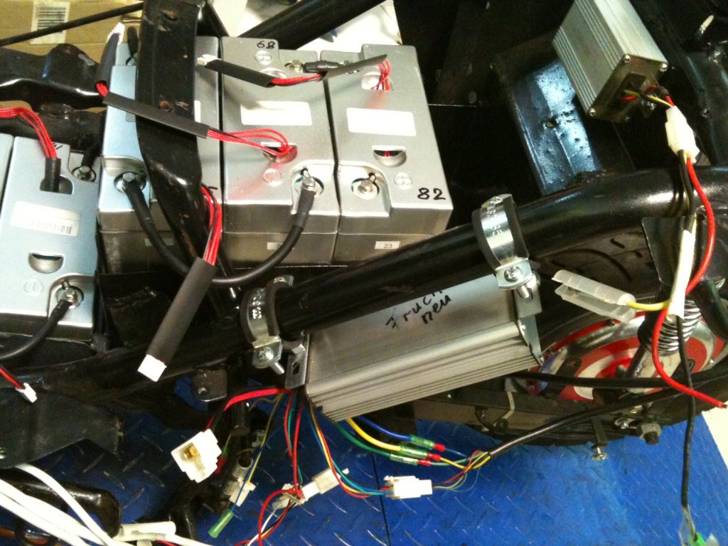

Crazy-Controller und Elektrik nach Links
Habe jetzt die gesamte Bordelektrik nach Links gelegt und den Crazy-Controller auch.
Der WR wurde hinter das Spritzblech gelegt. Die Kabel zum Motor kann ich jetzt um
ca, 60 cm kürzen. Incl. Hall- und Motorsteuerung. Aus dem alten Schaltplan muss ich jetzt noch
die übrigen Kabelanschlüsse identifizieren. Muss auch mal den Vorderbau demontieren um die
ganzen weisen Kabel eindeutig zuordnen. Den Anschluss werde ich zuerst ohne Bordelektrik machen,
ich glaube das ist machbar. Zuerst soll mal der Motor wieder zum Laufen gebracht werden.
Das neue Ladegerät braucht dann noch ein neues Anschlusskabel. Original ist auch für die Tonne.
Werde Anderson-Buchsen SB50 nehmen. Jemand etwas dagegen? Bei uns ist jetzt Regenwetter angesagt.
Hängt sich bestimmt die ganze Woche fest. Mist!

Wird ja gleich eine Generalrevision - ist sicherlich gut so. Die angedachten Stecker sind gut, habe ich auch flächendeckend bei allen 48V-Rollern und Ladegeräten verbaut, da kann man dann im Bedarfsfall auch mal schnell wechseln.
