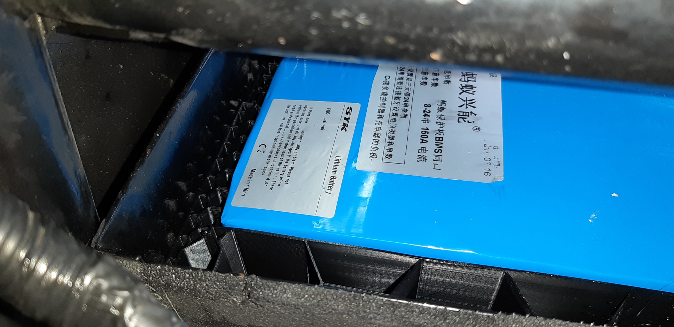

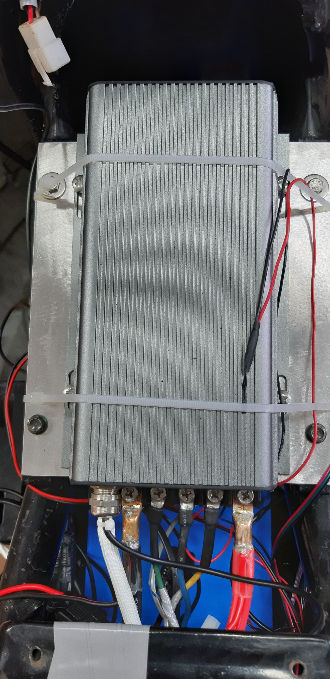

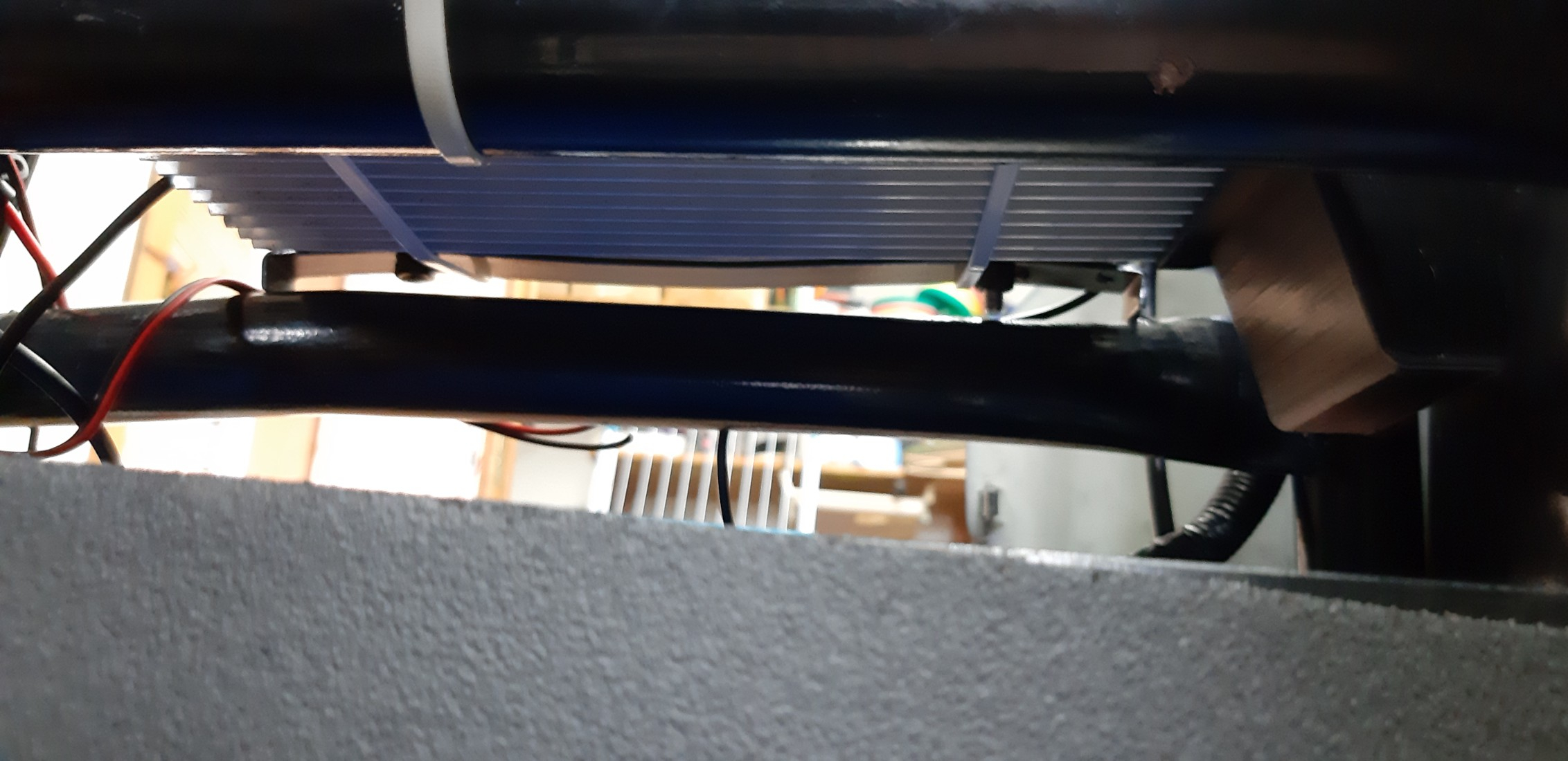

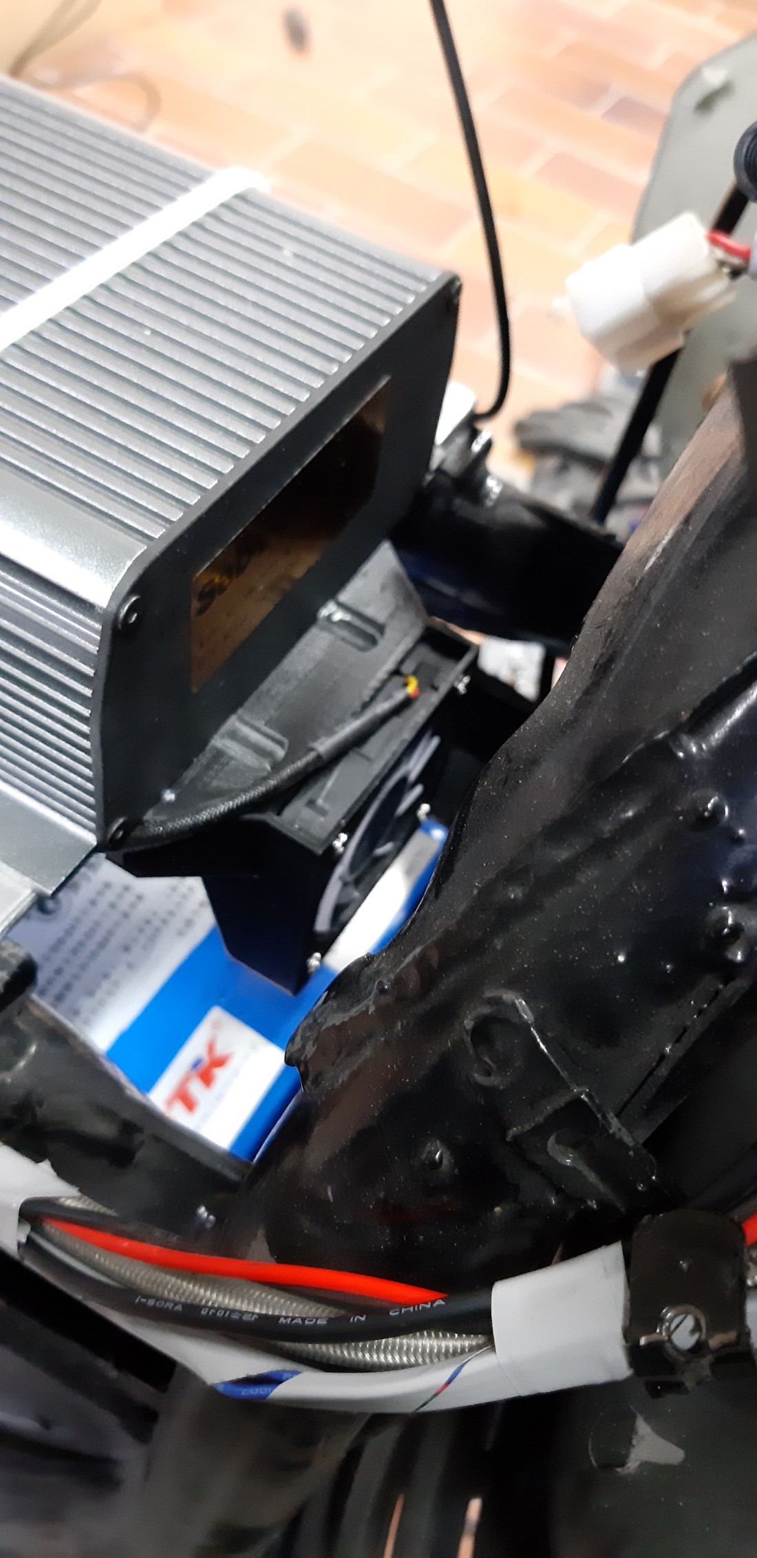

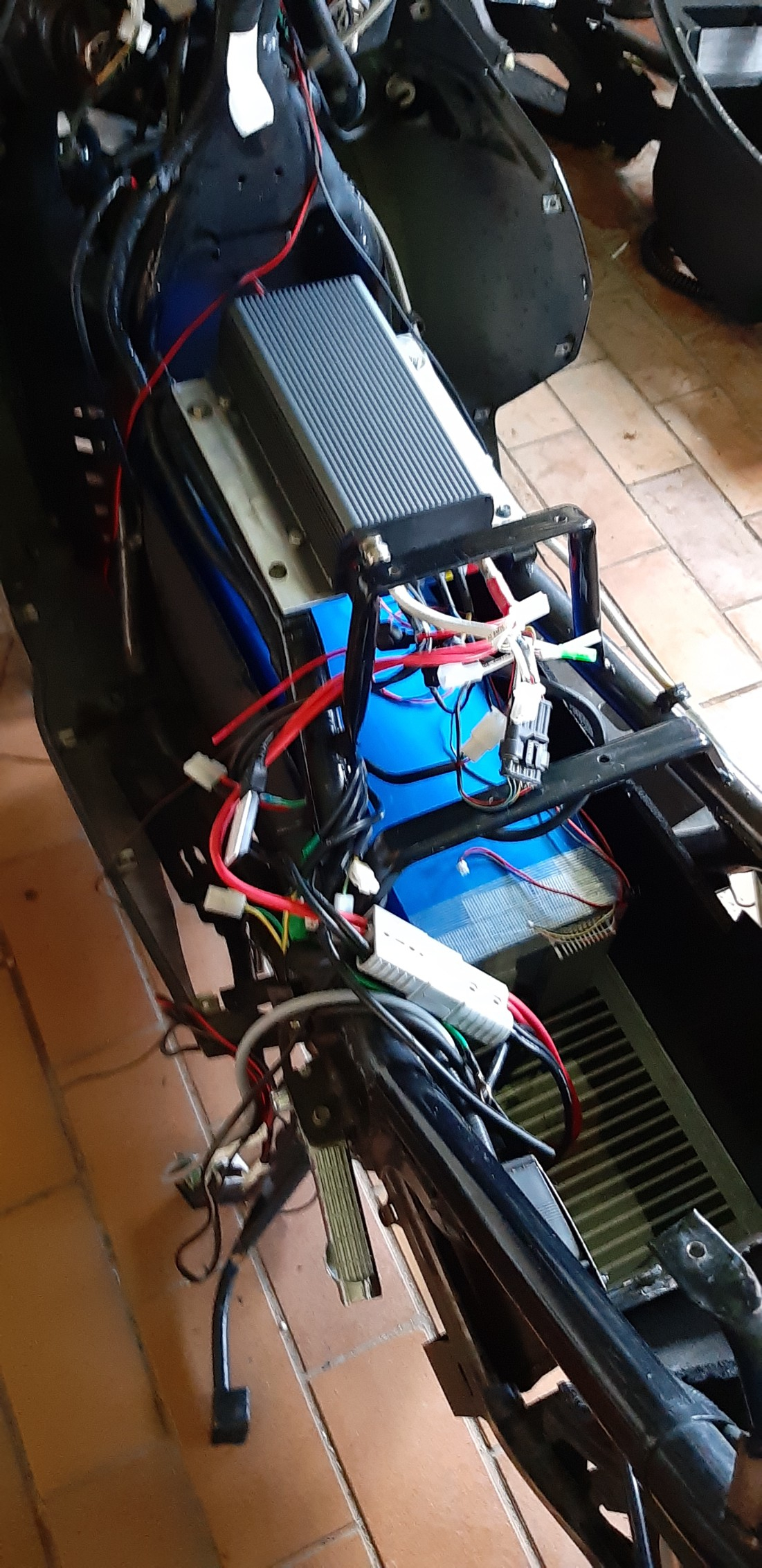

ergänzung

ja bin jetzt sxhon ganz zufrieden mit dem Gesamtpaket! Etwas Technik die man zwar nicht wirklich braucht aber
auf ein E-Mobil gehört schon etwas moderne Technik!

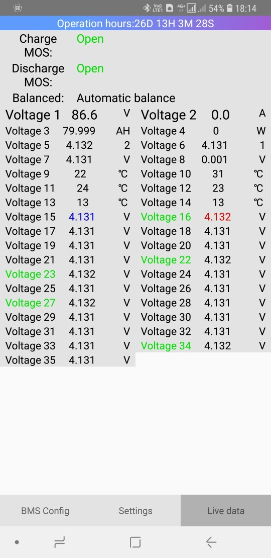

Vielleicht hilft dies ein wenig bei deinem Projekt.

danke für die app- ich vermute mal die app ist für das neue bms. aktuell kann ich nicht damit machen.

2. Vorhandenes BMS eine bessere Kühlung verpassen (spiele it dem gedanken eine Wasserkühlung für bms, und controller zu verbauen, dafür auf die fahrtwindkühlung zu verzichten)
