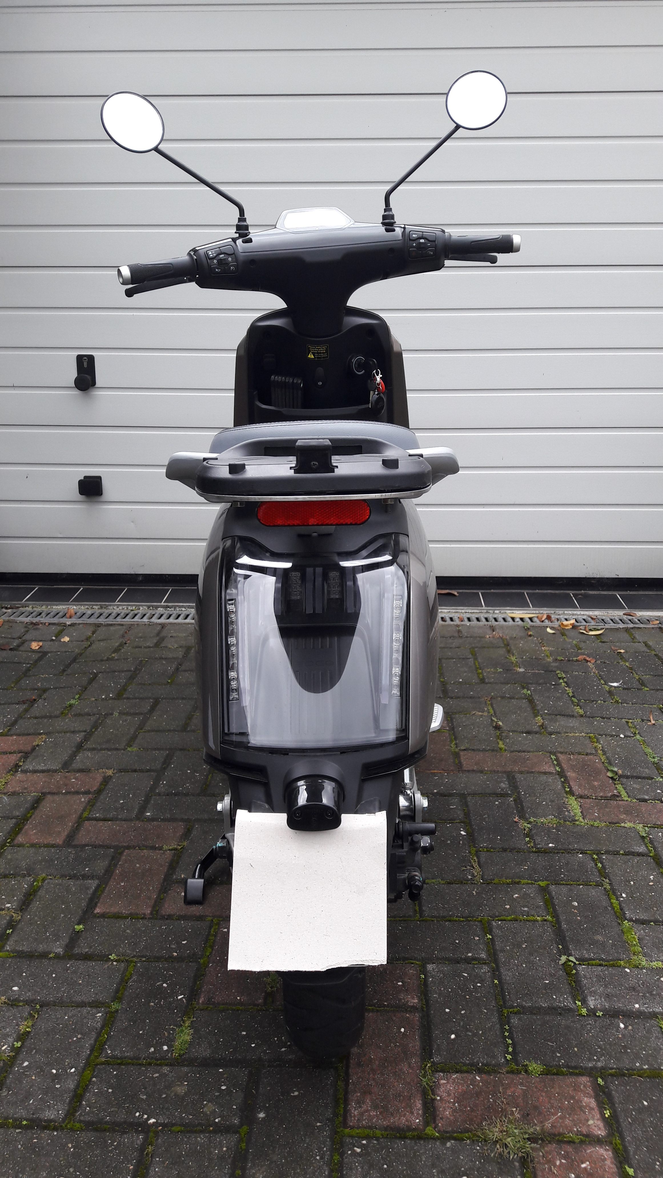

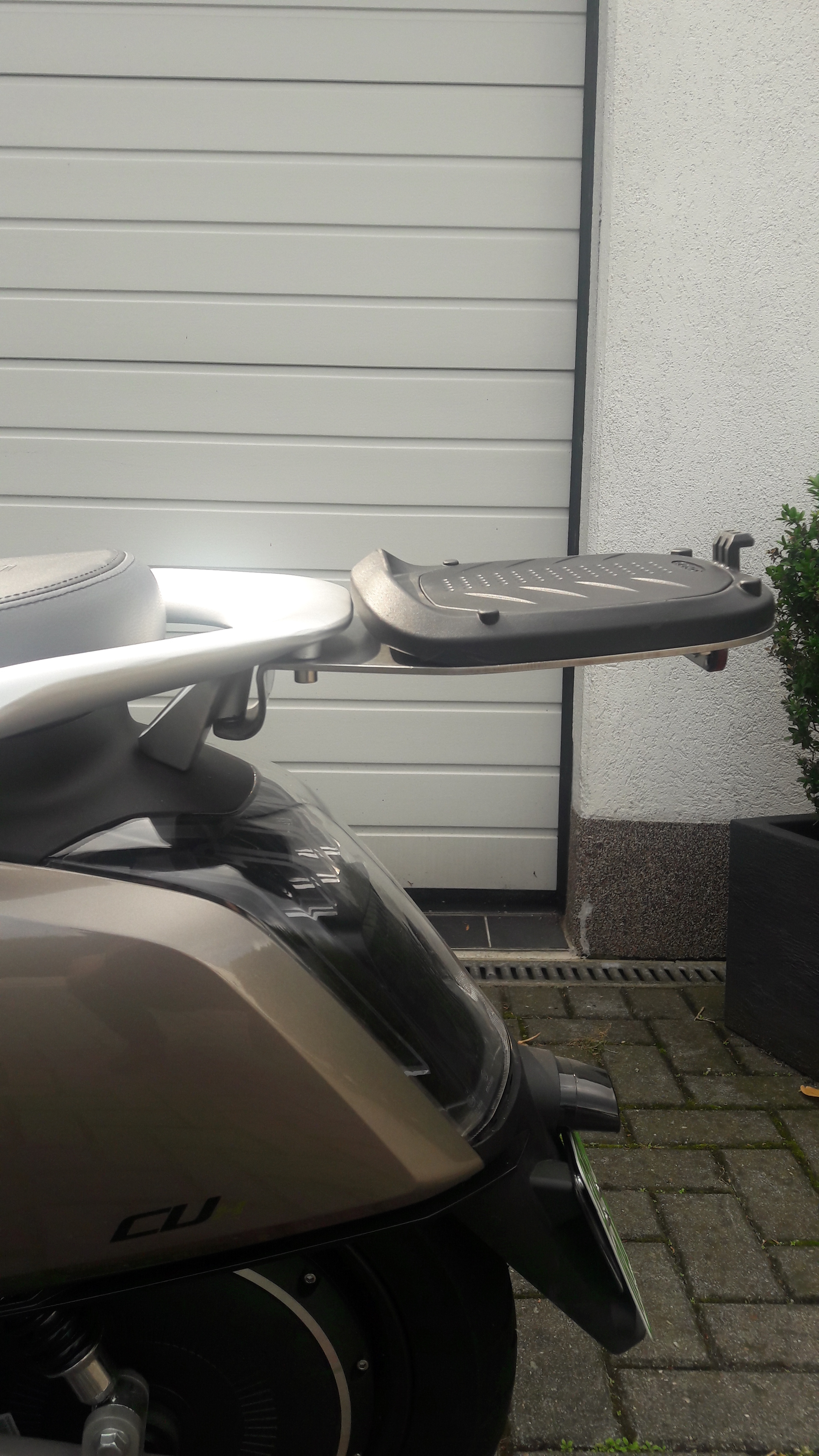

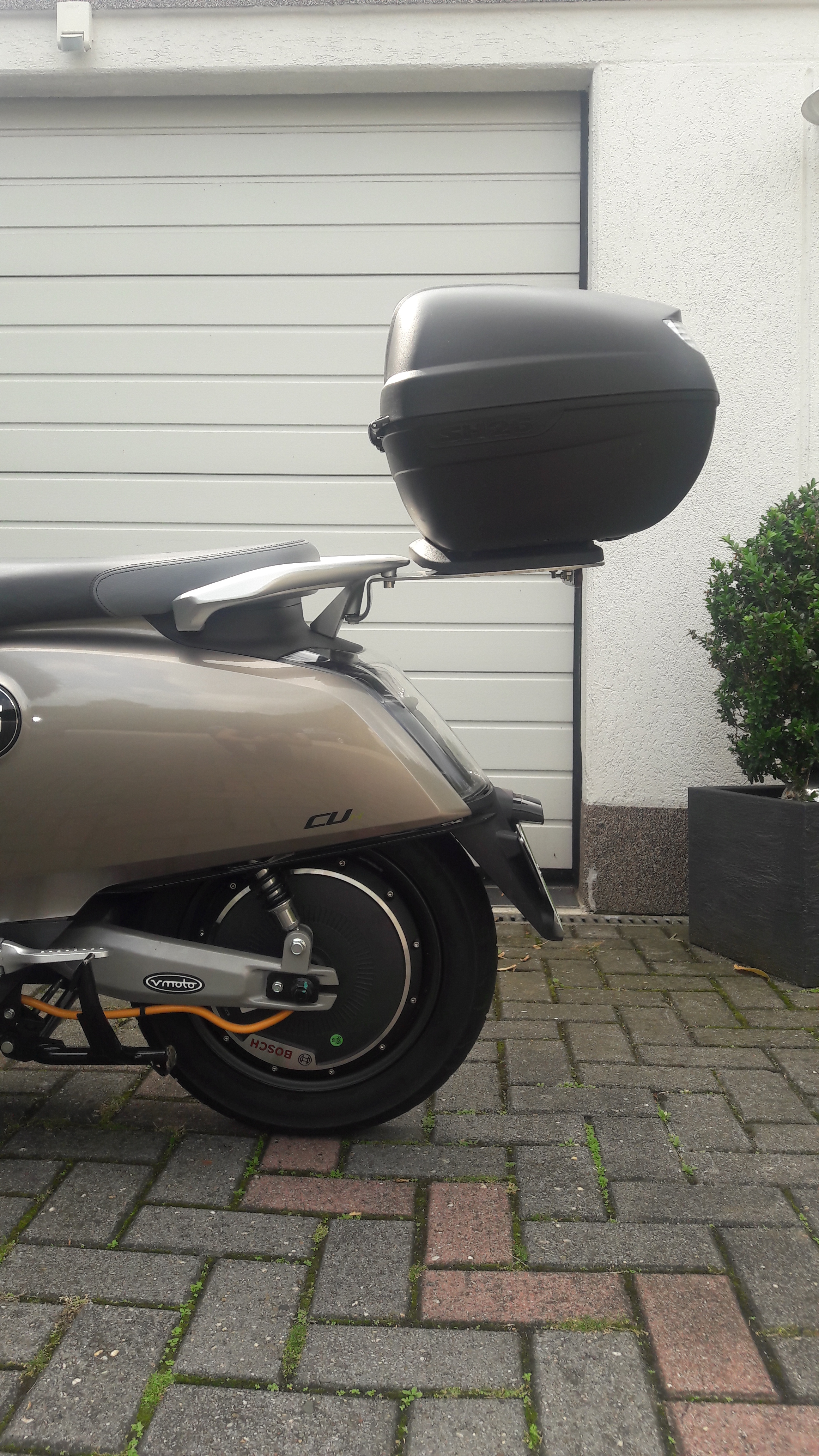

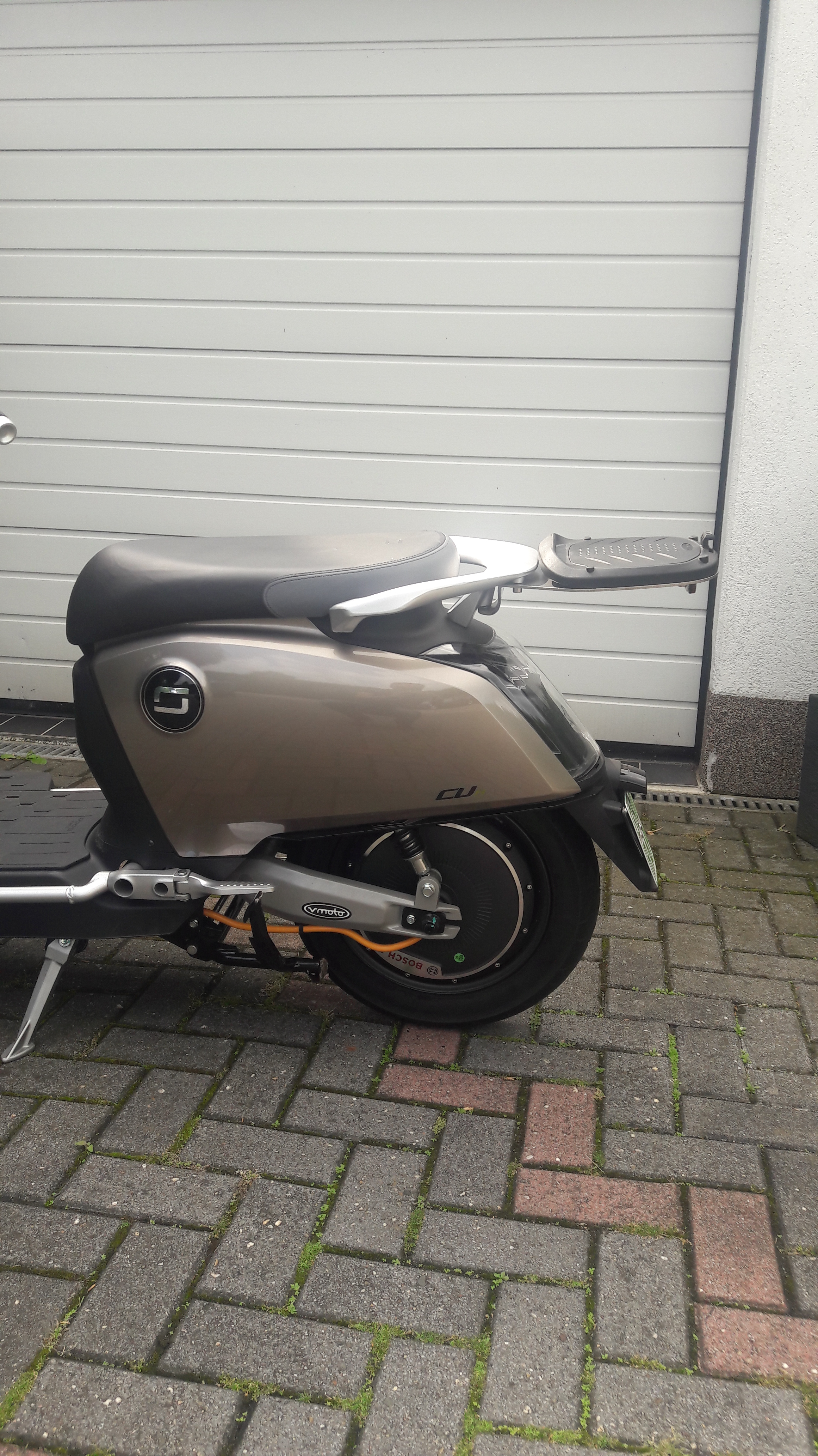

Ich wollte mir zuerst die Z- Abkantung des Bleches sparen und nur die zwei oberen Gewinde nutzen. Bin dann aber auch wie Pfriemler auf das Biegemoment gekommen. Daher hab ich mich für den Z-winkel entschieden. Die Kombi M8, 4mm Edelstahlblech und die Z Abkantung scheinen aus meiner Sicht sehr solide zu sein und werden wahrscheinlich länger halten als die geschweißten Rohe aus China. Wie gewünscht hänge ich noch ein paar Bilder an.

Sieht schon gut aus, muss man lassen. Und grundsolide. Aber vermutlich länger als die Originalvariante? da ich den Roller quer hinters Auto stelle und links noch Fahrräder vorbei müssen, zählt jeder Zentimeter ...
wie ist die Länge mit Box ab Hinterkante Sitzbank?

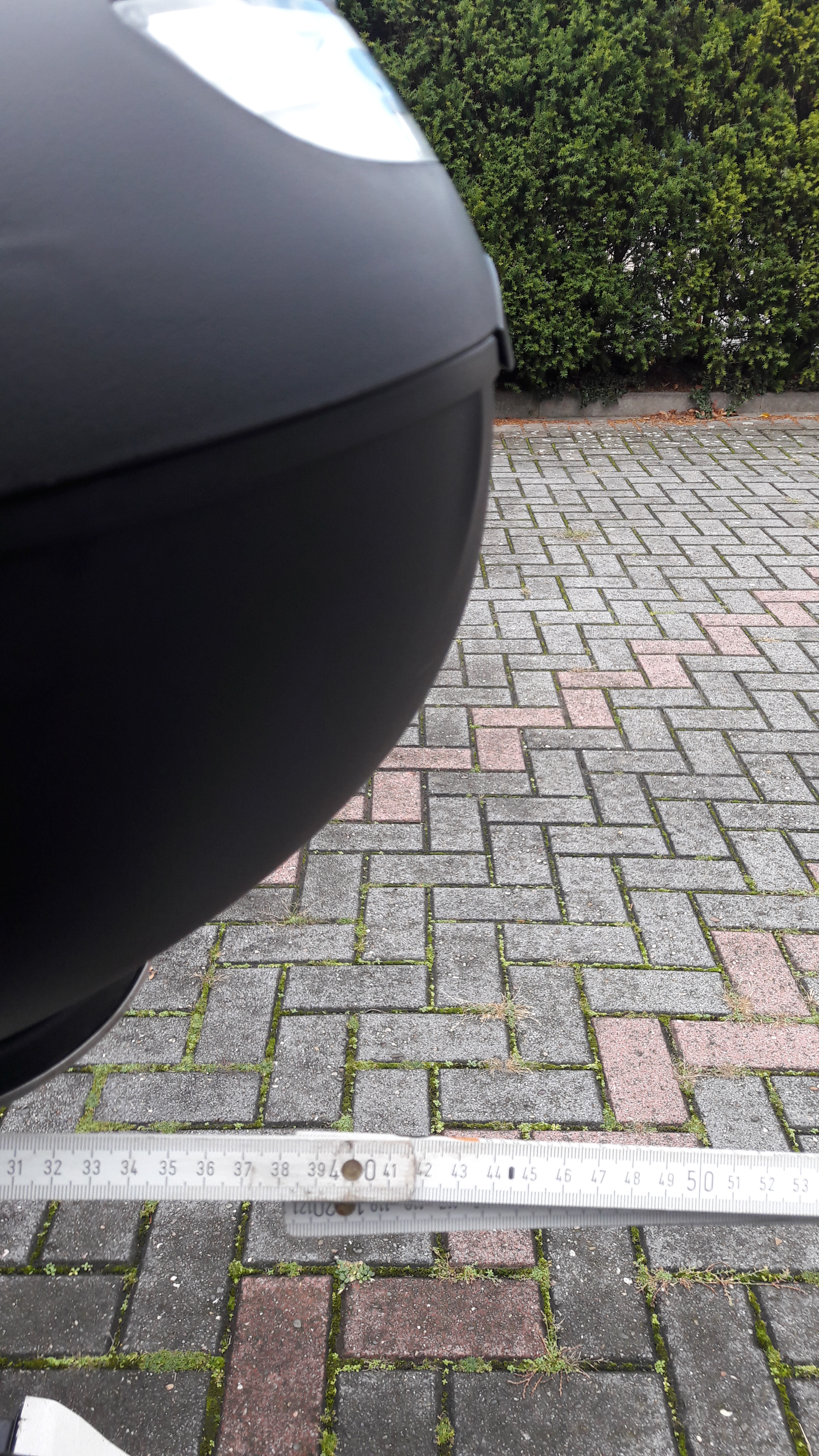

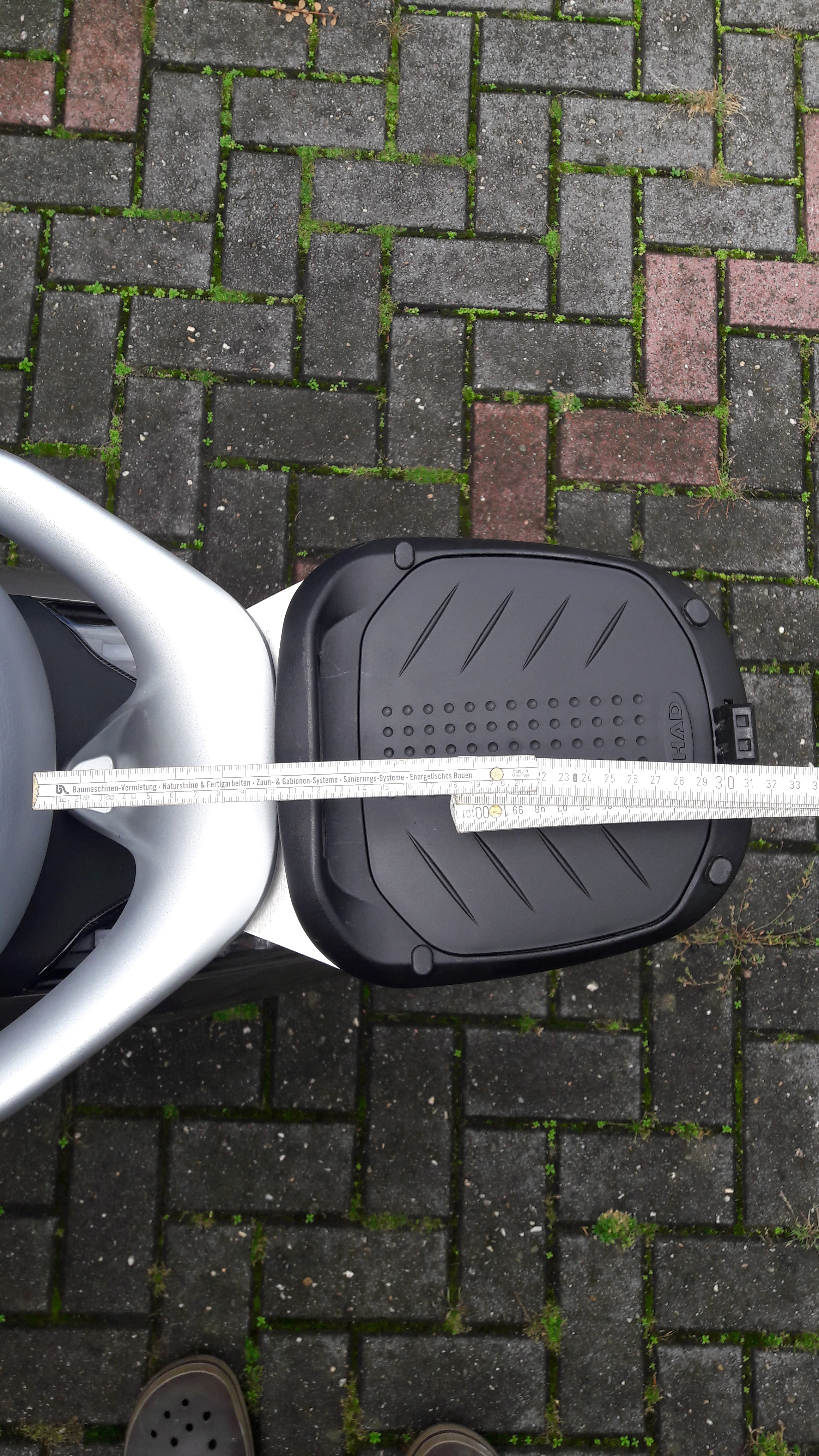

Anbei die Maße vom montierten Top Case. Abstand Sitzbank bis Ende Top Case 44cm. Da man das Top Case auch mit dem Schnellverschluss in null Komma nichts abnehmen kann, habe ich zusätzlich das Maß Top Case fotografiert. 32cm.
Verwendet man zwischen Montageplatte und Edelstahlblech Vierkantprofile kann man noch ca. 8cm näher zur Rückbank rutschen. Ich habe mich aber dagegen entschieden, da ich auch oft zu zweit unterwegs bin und daher lieber mehr Platz habe ohne dass beim Mitfahren die Box im Rücken drückt.
Für alle die die vorhandenen M8 Löcher nutzen wollen, passt auf. Der Haltegriff ist aus Alu. Meine M8 Edelstahlschrauben lassen sich mit einer herkömmlichen Ratsche so fest anziehen, dass die Gewinde im Alu schnell rund sind. Lieber leicht anziehen und mit Mittelfesten Schraubenlack fixieren. Hält dann ewig.
Vorteil von meiner Konstruktion. Ich hab die Schrauben von der Grundplatte genutzt um das Katzenauge, welches sonst vom Nummernschild verdeckt wird, gleich mit zu nutzen.
