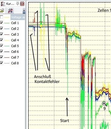

Ich habe so etwas schon mal produziert, als die Verbindungen zu den Messabgriffen nicht so sauber waren, dadurch entstanden Unterschiede , die der Junsi Celllogger auch mit "Diff" im Display anmahnte, und andere Zellen angeblich symmetrisch mehr Spannung hatte, was die andere (danebenliegende) angeblich weniger hatte. Will sagen: prüf mal, ob es evt. an der Verbindung (nach Ladeende) lag. War bei mir auch nur sporadisch zu sehen, aber insbesondere dann, wenn ich eines der betroffenen Kabel berührte.
Evt. gehört eine der unteren, symmetrisch zu den oberen liegende Kurve genau einer Zelle im Akkublock daneben?

An Stecker 3 und 4 (betrifft Zellen 9 bis 16 der 16 Zellen) der Verbindung BMS zu Akkublock 3 und 4 Wackelkontakt festgestellt :evil:
Da sind an mindestens 3 Kabeln durch leichten Zug IM Stecker Kontaktabbrüche provozierbar. Heisst für mich:
Stecker tauschen. Das kann doch nicht gut gehen, wenn während der Fahrt und warscheinlich auch beim Laden nicht die Werte ALLER Zellen beim BMS ankommen!!
Ich würde jedem raten, diese Stecker zu überprüfen. Diese Metallzungen sind nicht richtig auf die Kabel gecrimpt worden. :(
Die Fotos der Stecker seht Ihr auf Seite 1 dieses Threads.
