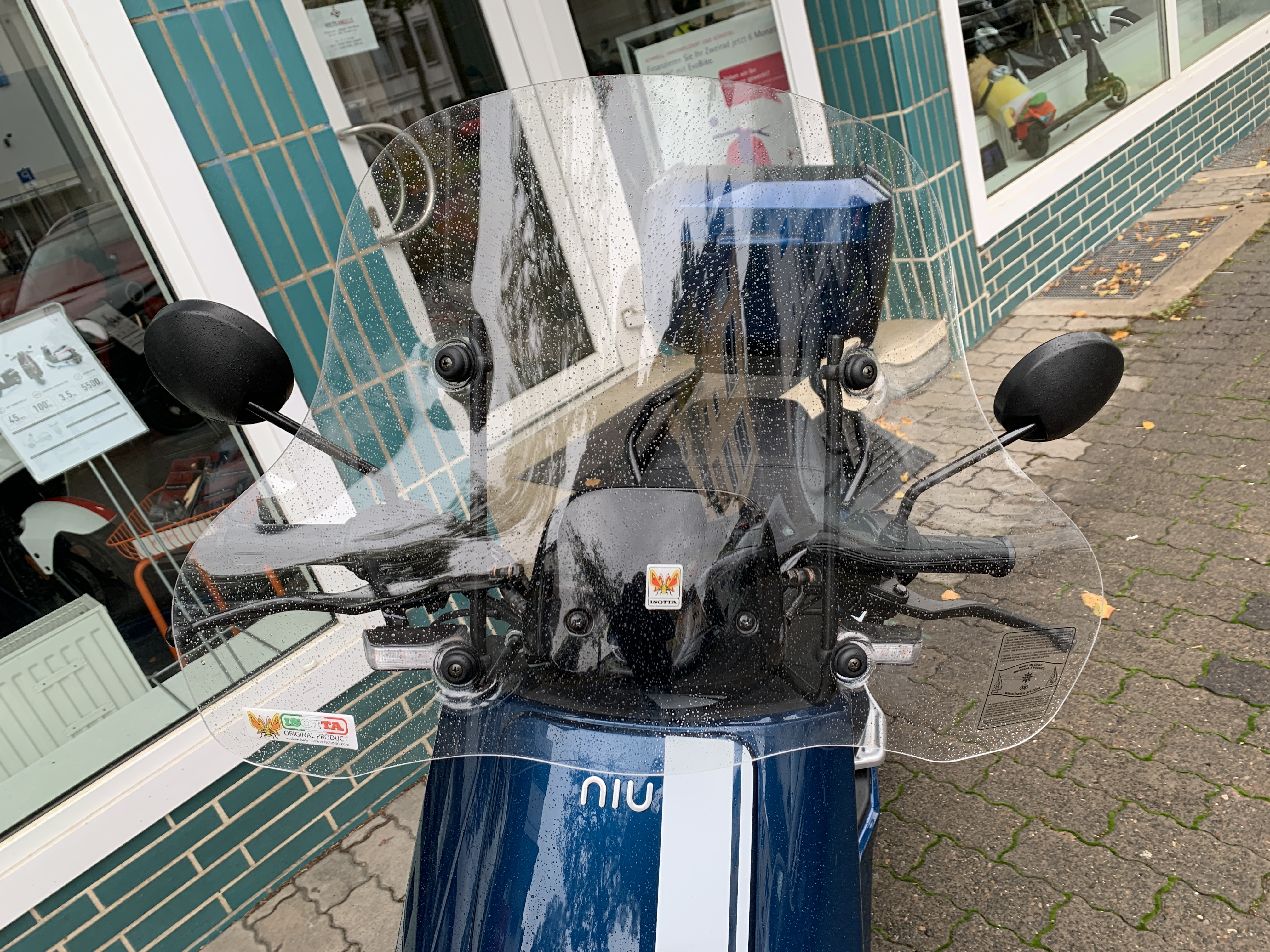

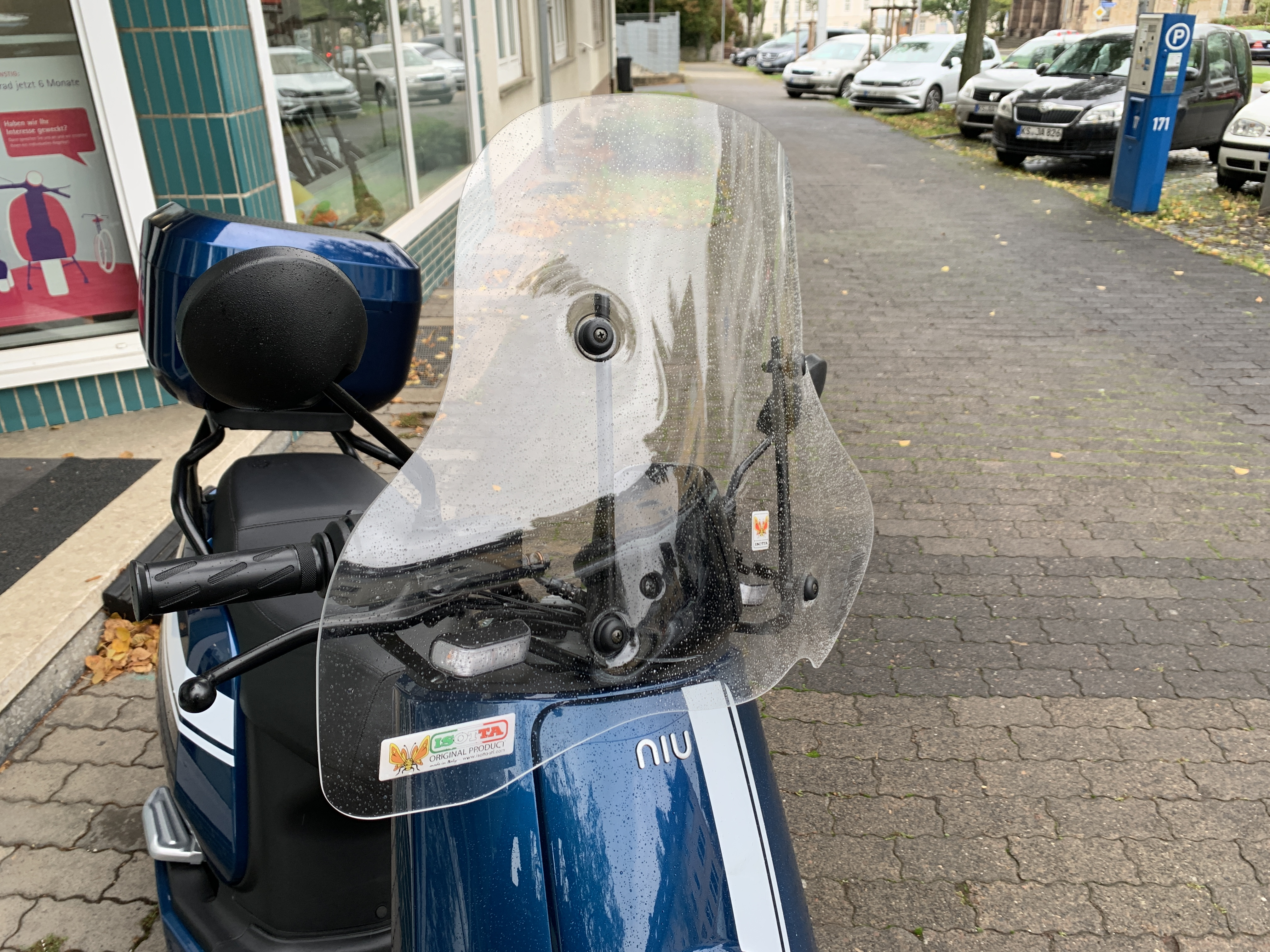

So, bei dem Wetter findet man auch wieder etwas Zeit. Nachdem sich die Kollegen direkt beim Hersteller Isotta über die tollen Windschilder kundig machen konnten und für die NIUs wertvollten Input in Produktion, Design und Montagematerial gegeben haben, gibts jetzt die kleine Scheibe "Cupolino" auch bei uns. Es ist ne Anleitung zur Montage dabei und es wurden sogar Schutzaufkleber für das Lenkerrohr beigelegt, damit man sich bei der Montage nix verkratzt. Sehr löblich!
Damit man eine Vorstellung hat, wie das aussieht, gibts hier ein paar Fotos von der kleinen Scheibe, extra mit schlechtem Wetter wegen Authentizität und so...: Der kleine Windschild ist 44cm hoch und unten 66cm breit. Das ist nicht ganz die Lenkerbreite, genügt aber erstaunlicherweise fürs Fahren vollkommen. Zudem ist das Risiko geringer, sich die Scheibe bei einem Sturz zu demolieren...
Das gute Stück gibts hier bei uns im Store: NIU Windschild klein für 129€. Findige Forennutzer profitieren von einem Gutschein...
Wer auf große Scheiben steht, wird weiterhin hier fündig: NIU Windschild groß

Hej,
ich habe das Windschild vor zwei Wochen bei Euch gekauft. Meine Erfahrungen:
Die Hände und der Oberkörper werden sehr gut durch das Schild geschützt.
Einziger Wermutstropfen: Bisher habe ich noch keine Einstellung gefunden, die die Windgeräusche minimiert (Höhe und Winkel verstellt).
Die Verwirbelungen des Schildes treffen leider direkt meinen Helm (Körpergröße 1,80m).
Das hohe Schild wollte ich nicht (Sicht und Optik).
Das sollte man beachten, wenn man das Cupolino kaufen möchte, ansonsten toll verarbeitet

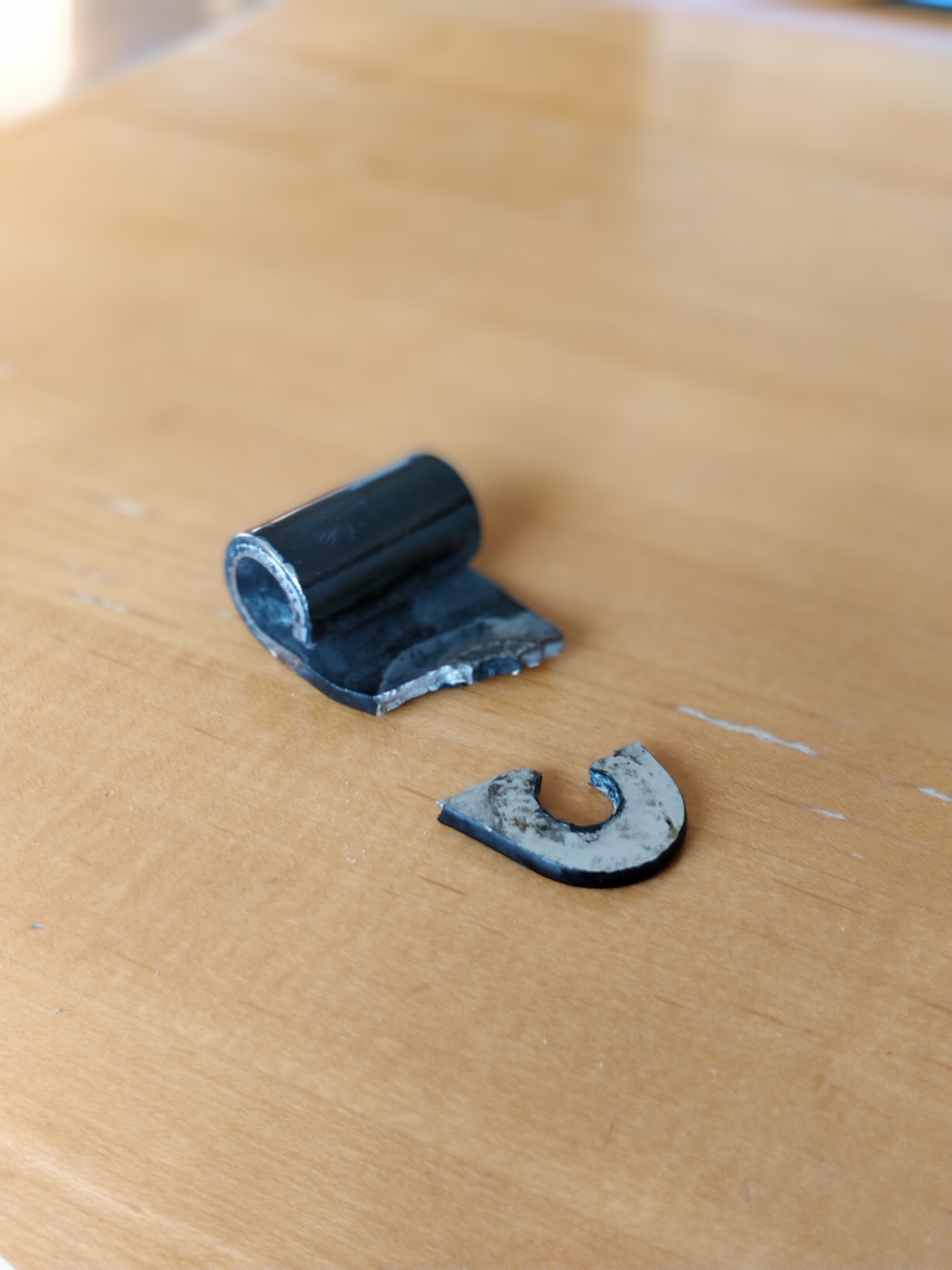

Am Montag hat es mich auch nach vier Monaten oder rund 3000km erwischt. Die Halterung ist genau so gebrochen. Noch am selben Abend hat ptpro.de die Ersatzhaltung verschickt. Mal sehen, wie lange das jetzt hält.
Bergziege hat geschrieben: Do 3. Okt 2019, 11:50das Teil das Spiegelhalterung und Windschildhalterung verbindet (siehe Foto)blackblade hat geschrieben: Do 3. Okt 2019, 09:48
Was bricht da? Das Teil in das die Spiegel geschraubt werden? An sich tendiere ich noch zur kleineren Scheibe.

Der gebrochene Halter ist bei mir auch bekannt. Ich habe schon den 3. Satz auf Garantie laufen.
Die Teile brechen exakt wie im Bild oben über das Loch für die Spiegel.
Völlige Fehlkonstruktion.
