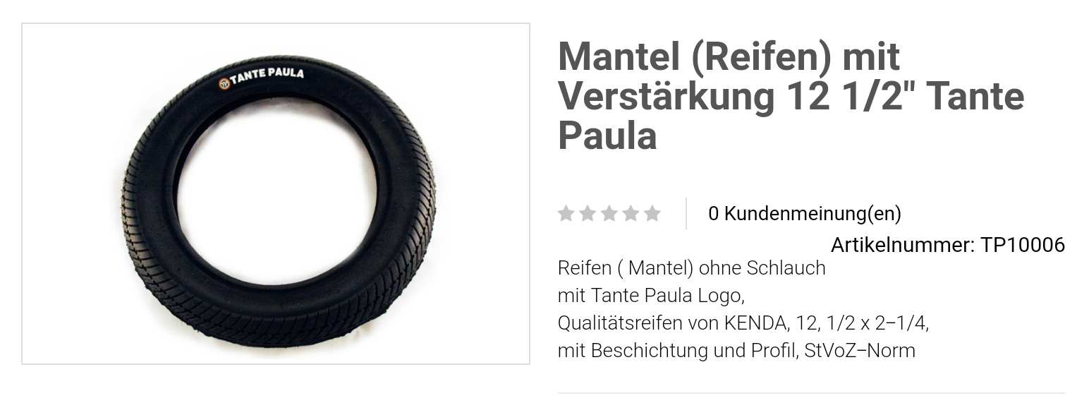

Es ist zwar schon lange her, dass ich einem Ferdinand II hatte, aber Probleme mit den Reifen hatte ich nie.
Es gibt aber Ersatz von TP:
https://tantepaula.de/mantel-reifen-mit ... 2-1-2.html
