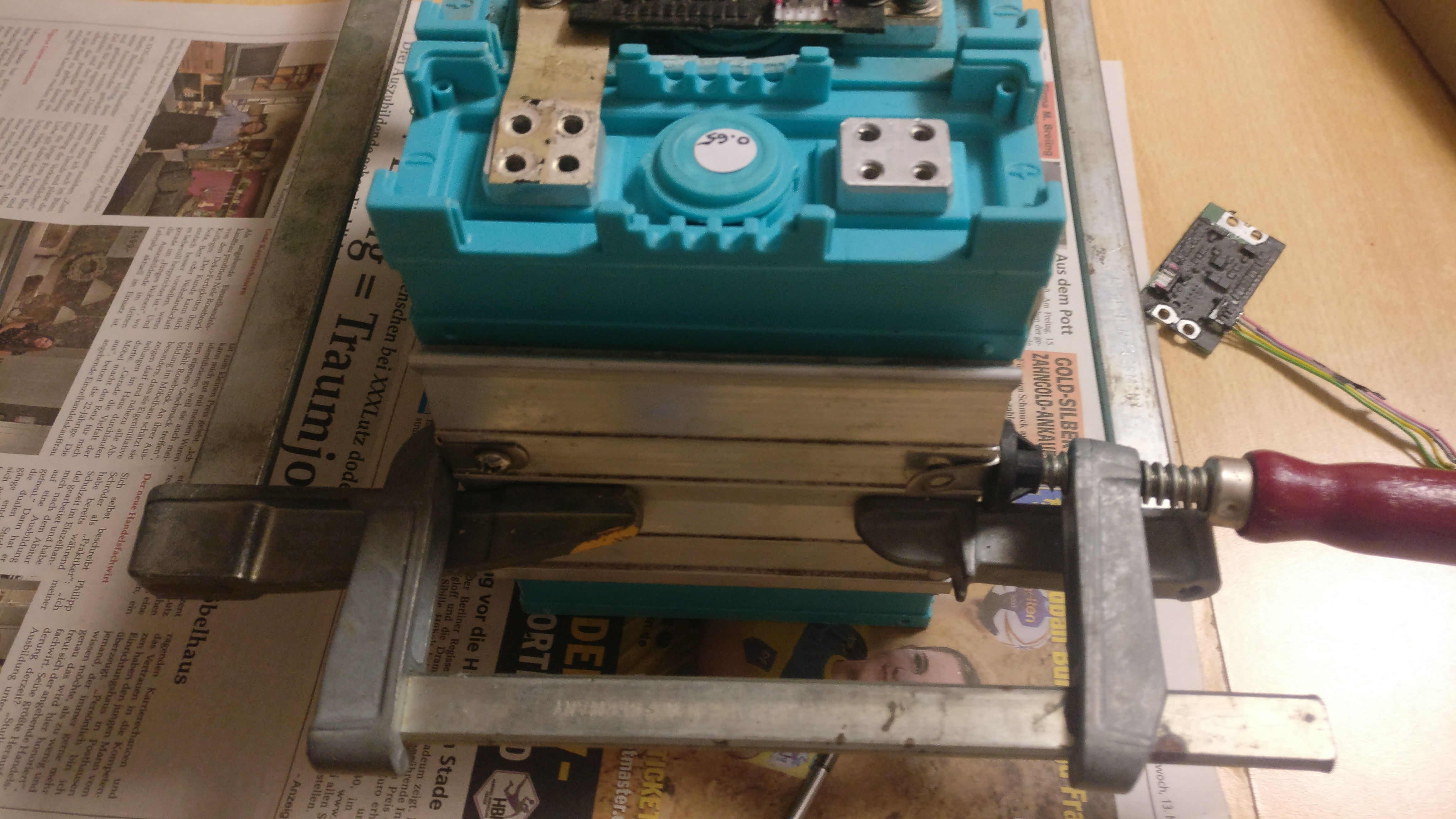

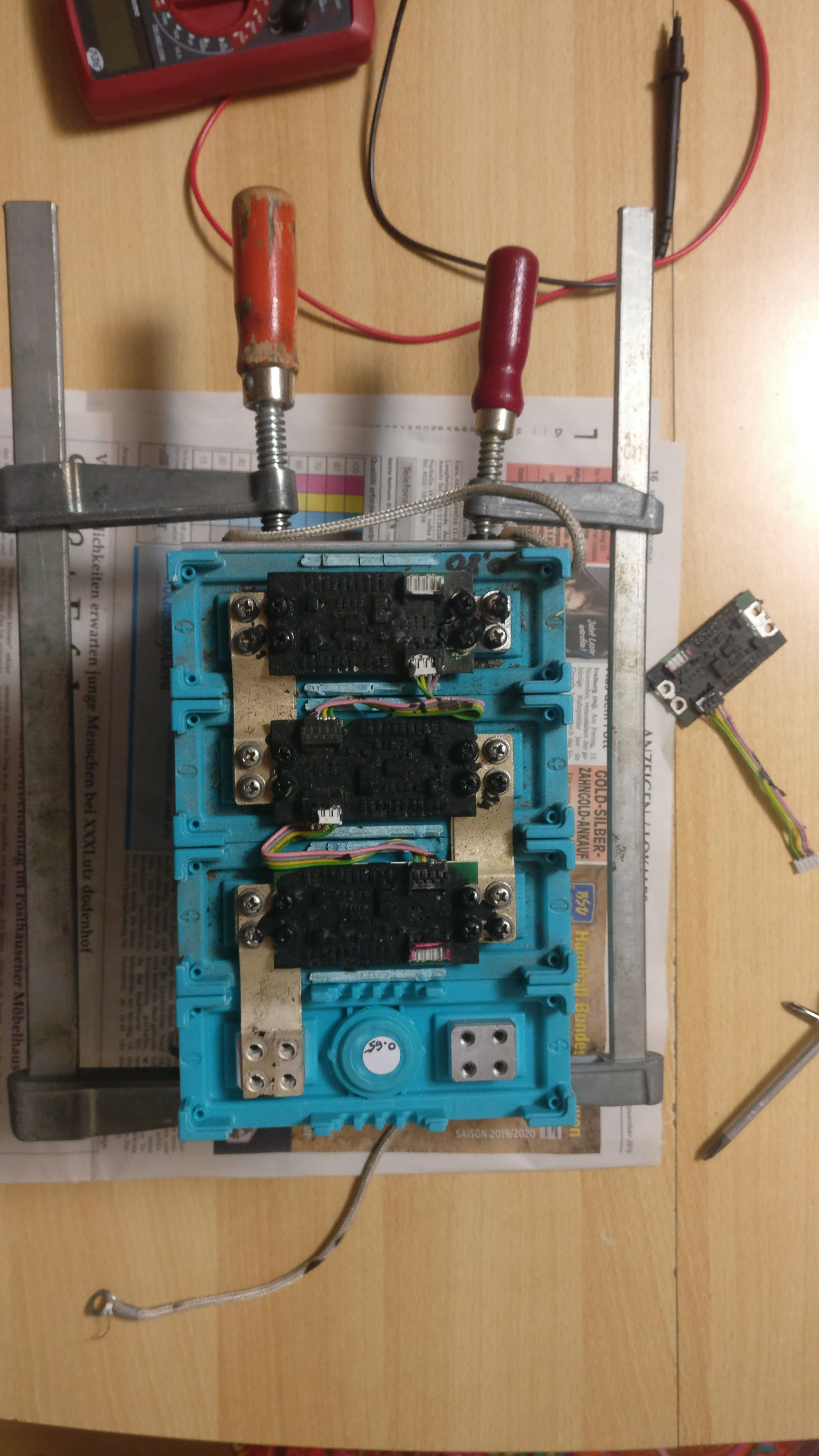

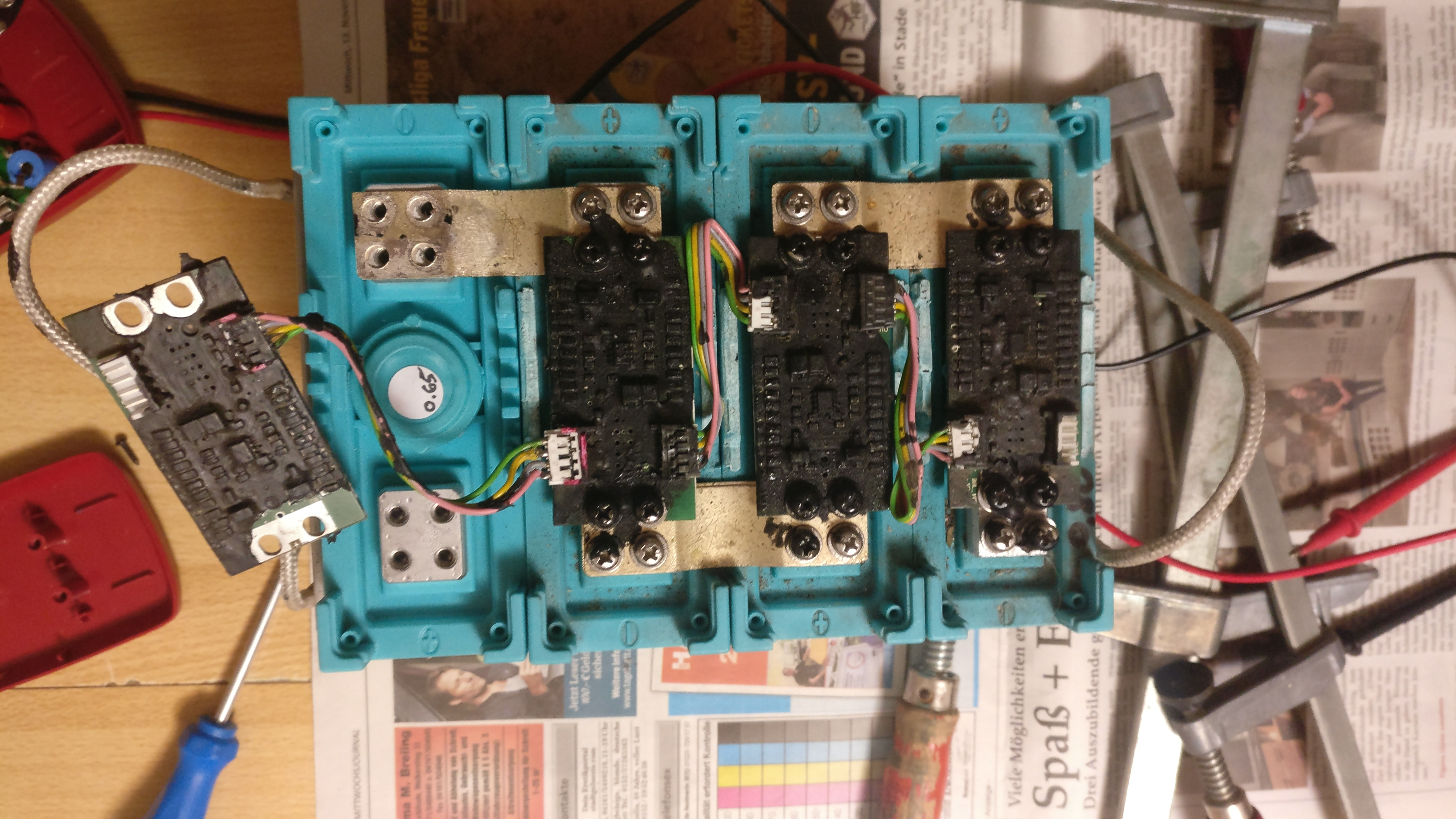

Heute war Mal Zeit den Anfang zu machen.
Alle 4 Zellen haben zwischen 3,30 und 3,31 V also passt.
Schraubzwingen, Hände und passendes Werkzeug geholt.
Die Idee ist alles final mit Wachs einzusprühen um das Wasser von den Leiterplatten fern zu halten.
Die 3 Zellen hatten am 26.09 auch 3.31 Volt, da ist ja fast nichts verloren gegangen.

- Joehannes
- Beiträge: 3419
- PLZ: 9645
- Wohnort: Oberfranken
Re: Roller Nummer 2, 60 Volt Lithium
Ja, kenne ich zu genüge. Ist ja wohl nur ein Block.
