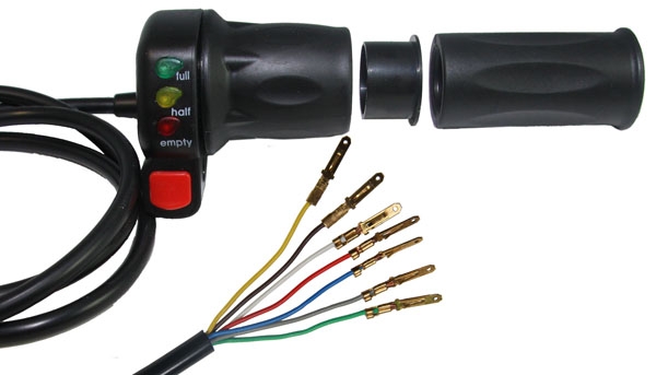

Der Stromgriff, oder auch Spannungsreglergriff - nicht aber GASGRIFF !
Wir geben kein Gas mehr. Dieser Begriff ist nicht nur falsch, sondern auch irreführend, denn wir fahren ja umweltbewusst ohne Sprit zu verbrauchen. Aber in unsere deutschen Holzköpfe gehen neue Begriffe nur schwer oder überhaupt nicht rein (HU und AU statt gebräuchlich TÜV und ASU - KW statt nach über 30 Jahren der Änderung immer noch PS und so weiter).
So, nun zum eigentlich Thema. Die Nutzer diverse baugleicher Modelle wie dem Rolektro BT 250 u. a. kennen den Daumengriff zur Spannungsregulierung und sind vermutlich zufrieden damit. Ich finde ihn jedensfalls sehr angenehm und praktisch. Die Modelle Revoluzzer und Revoluzzi kommen allerdings mit einem anderen Griff daher. Man muss dabei mindestens mit Daumen und Zeigefinger "arbeiten". HIer mal das Bild von dieser Art des Stromgebens:
Okay, bei meinem Mokick, wo ich tatsächlich noch Gas geben muss, ist die gesamte Griffbreite zum Drehen und Gasgeben ausgestattet und daran hab ich mich bei dem Teil gewöhnt. Die Umstellung vom Daumengriff auf den Drehgriff beim Revoluzzer fiel mir anfänglich jedoch schwer. Wer ähnliche Bedienungsprobleme befürchtet, dem sei vor einer eventuellen Neuanschaffung gesagt, dass es für fast alles eine Lösung gibt.
Bei eBay fand ich heute ein Angebot, dass sicherlich einen Umbau ermöglicht. Die Griffeinheit kostet 35,00 Euro plus 6,00 Euro Versand und kann für die Varianten mit 24, 36 und 48 Volt (also Revoluzzer / Revoluzzi) bestellt werden. Und so sieht das Teil aus:
