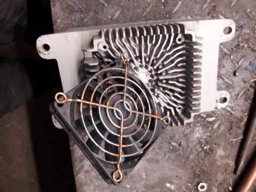

Bei meinem Lader, den ich wie gesagt vor 2 Jahren ausgebaut habe, habe ich glaube ich, keinen solchen 12-poligen Stecker entdeckt. Es gab nur 230 VAC rein und 84 VDC raus. Ist dieser Extrastecker vielleicht unter der abschraubbaren Platte versteckt? Wenn nicht wäre mein Lader eine ältere Vewrsion ohne Programmiermöglichkeit. Foto von meinem Lader werde ich heute nachmittag reinstellen, bin grad auf Arbeit am Rechner, dort keine Bilder.

Es handelt sich wohl um den 1,8kW TC Charger. Kostet bei Ali 270 Euro - den Trinitypreis möchte ich gar nicht wissen. Auf der Beschreibung ist auch die Pinbelegung des 12-poligen Steckers zu sehen. CAN L und CAN H wird bei dir wohl nicht angeschlossen sein. https://de.aliexpress.com/item/32850580 ... d8f2b03a1d

Könnte passen. Ich kann mich wirklich nicht mehr erinnern, ob das Ladegerät den Stecker für den CAN Bus hatte, vielleicht ja doch, in meinem Jupiter ist jedenfalls nichts außer 230 VAC rein und 84 VDC raus angeschlossen. Der Aufpreis für dieses Ladegerät gegenüber dem 500 W Standardladegerät war damals 500 €.

@ chrispiac: Das Ladegerät hatte ich vor ca. 2 Jahren schonmal ausgebaut weil der Lüfter durch Straßendreck blockiert war. Ich habe auch noch Bilder davon in meinem Rechner gefunden, allerdings nur von der Lüfterseite. Sieht aber ziemlich genau so aus. Mir machte das Ladegerät damanls auch einen vergleichsweise ordentlichen Eindruck, wahrscheinlich ist es auch komplett verschweißt/eingegossen, sonst hätte ich, wie ich mich kenne schon mal aus Neugier reingeschaut. Das mit dem Leerfahren des Akkus werde ich auf jeden Fall probieren, sehr gute Idee, vielen Dank! Ich habe ihn bis auf eine Ausnahme im letzten Winter noch nie bis auf den letzten Strich gefahren, und dieses eine Mal hat er sich auch nach eine kurzen Standzeit wieder bis zum zweiten Strich erholt. Das erfordert etwas stärkere Nerven, ich werde das hier in der Gegend probieren um evtl nich so weit schieben zu müssen. Was mir aufgefallen ist: Wenn der Akku so mittelvoll ist und ich einige km bei niedrigen Temperaturen schnell fahre, geht die Anzeige meistens um 2 des Öfteren auch um 3 Striche runter. Wenn man das nur einige km macht und dann wieder langsam fährt "erholt" sich die Spannung wieder, um die 2 oder auch 3 Striche. Ob das früher so war, kann ich nicht mit Sicherheit sagen, vielleicht ist der Akku inzwischen "weicher" geworden. Allerdings, wenn er ziemlich voll ist, schaffe ich laut Tacho bei nicht zuviel Gegenwind und Steigung die 125 km/h, also so schlapp schein er denn doch nicht zu sein.
