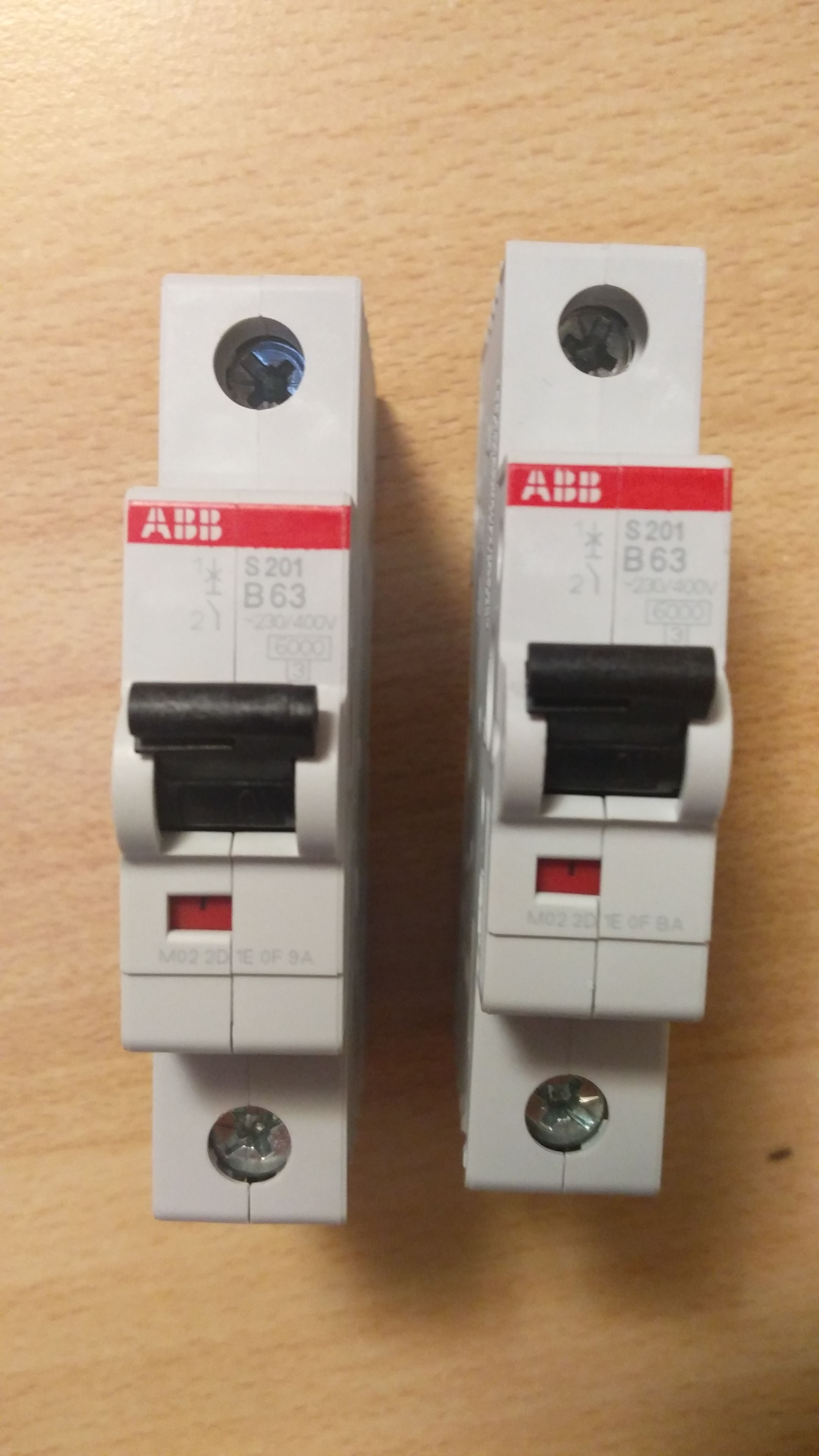

Heute Batteriekasten und Helmfach bearbeitet um einen schönen Platz für den voluminösen DC Wandler zu schaffen.
Platz für die Sicherung auch gleich mit gerade gefönt.
Beide Teile haben nun Platz an der Aussenseite vom Helmfach zum hinteren Akku. Von unten kommt noch ein wenig Spritzschutz ran. In das Loch der nicht mehr Kabeldurchführung kommt ein extra Schalter für das Display des Coulometer, das könnte im Dunkeln etwas zu hell leuchten. Wenn der Automat hängt, gibt es nur noch ein 22 mm Loch im Helmfach zum betätigen der Wippe.
