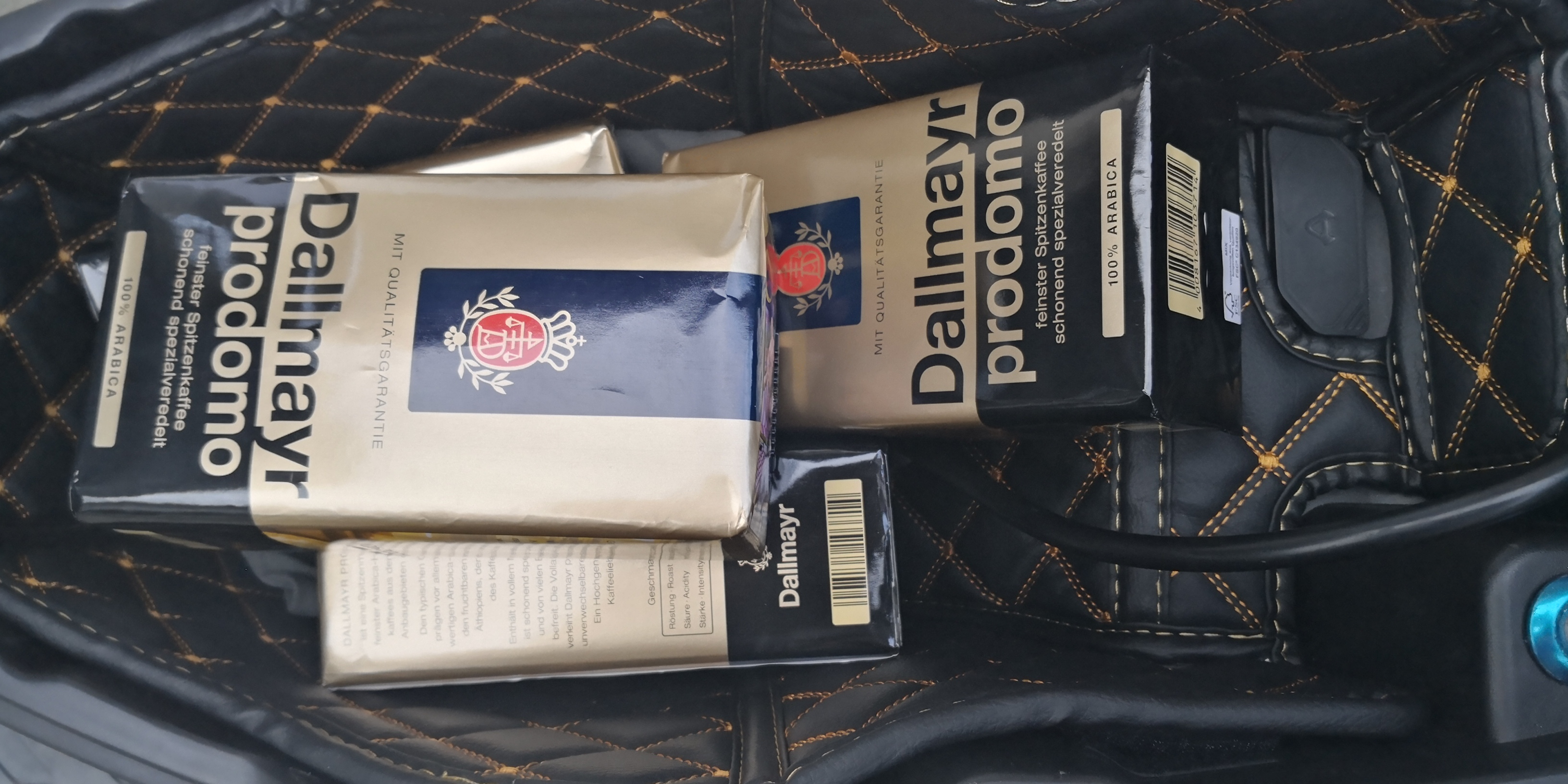

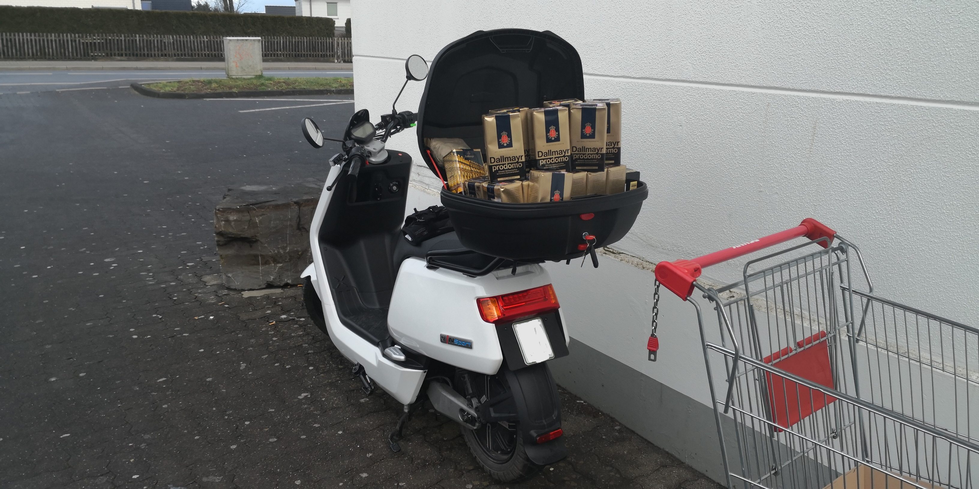

5.Topcase, meins hat fast 40l ( eBay oder ama… / unter 50€ ) siehe Foto, Transport von 2 Lagen Kaffee (24 Packungen) mit
dem N Sport, wobei ich dann vier Packungen noch unter den Sitz verstauen musste

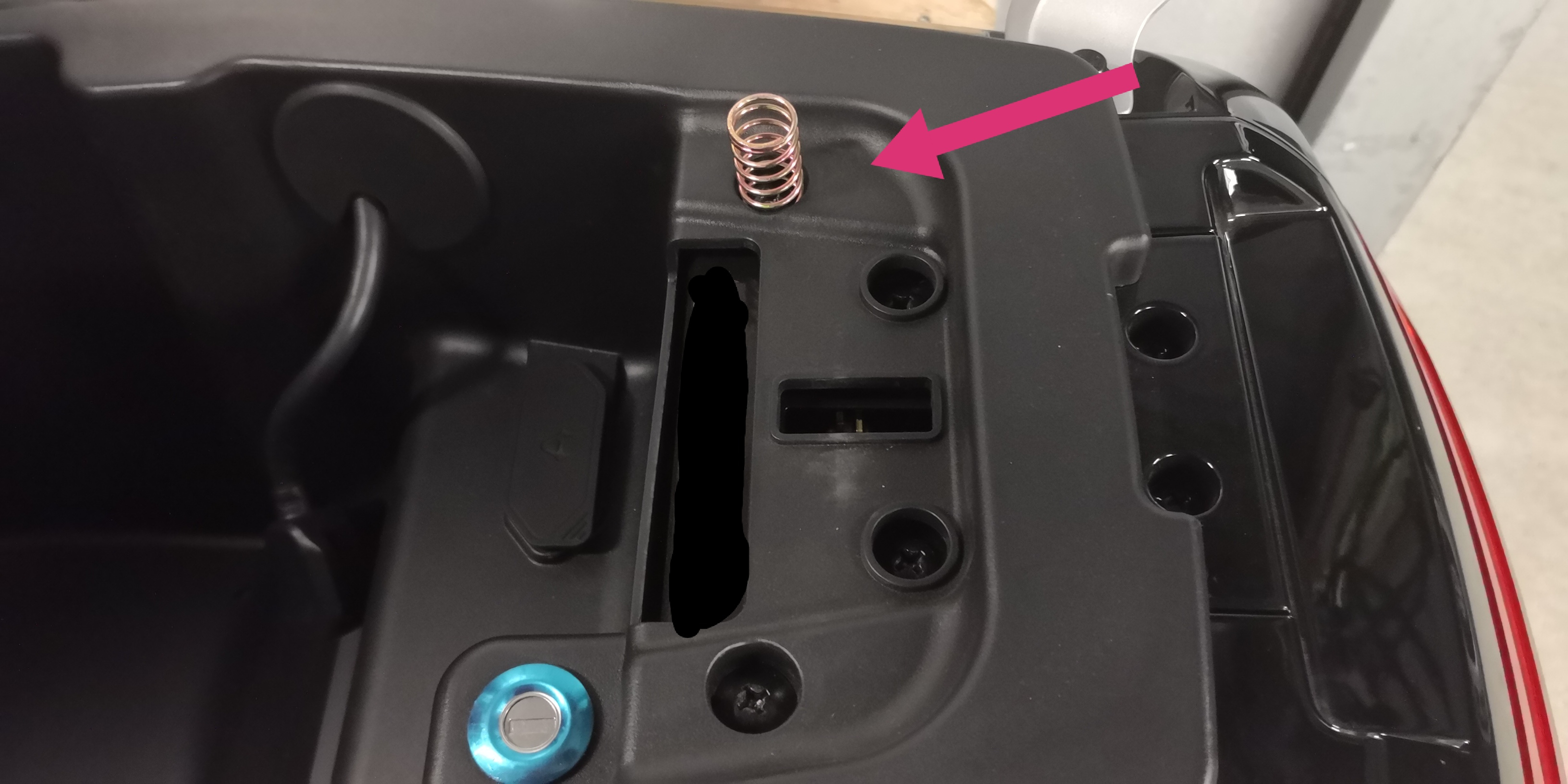

10.Feder, damit beim Öffnen der Sitzbank diese ein kleines Stück hochspringt (bei mir inner Werkzeugkiste, im Baumarkt vllt 2-3€)
siehe Foto. Wird mit der “Bordeigenen” Schraube befestigt. Maße der Feder ca.11mm Außendurchmesser und ca.38mm Länge. Kann
auch etwas länger sein, Hauptsache sie passt in die Kunstoffeinbuchtung vom Durchmesser her.
Der NIU N Sport als Supercarrier ! Die besagte Feder..., beim NGT. Passt genauso auch beim N Sport.

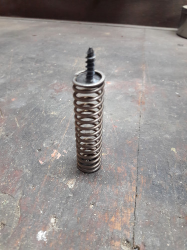

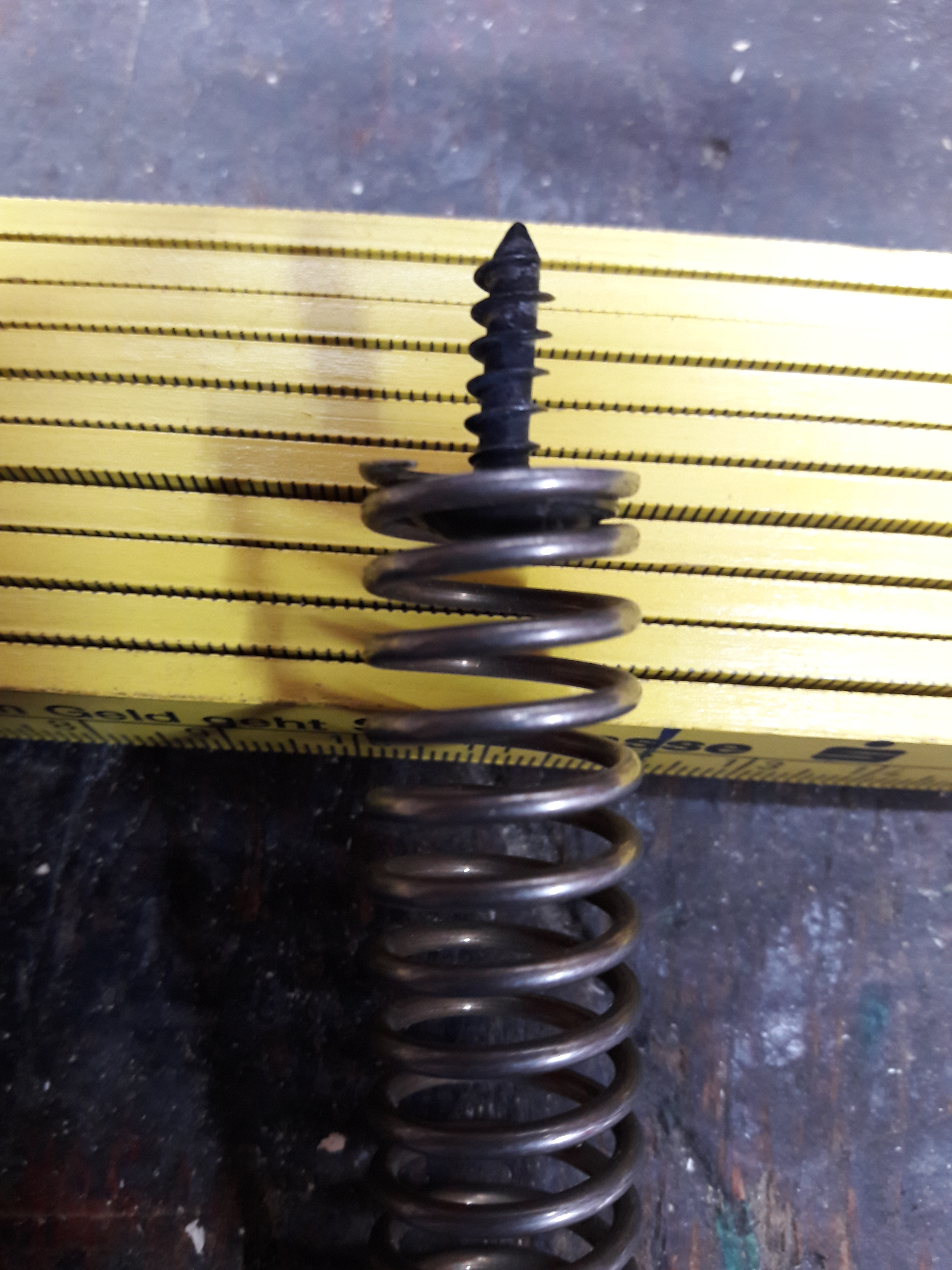

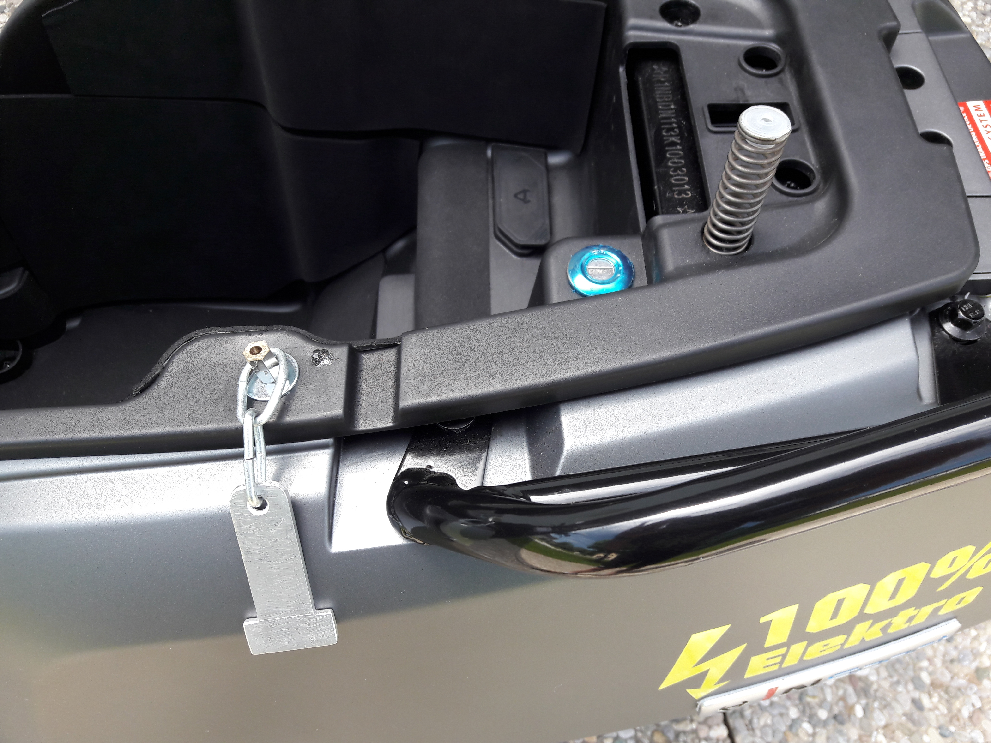

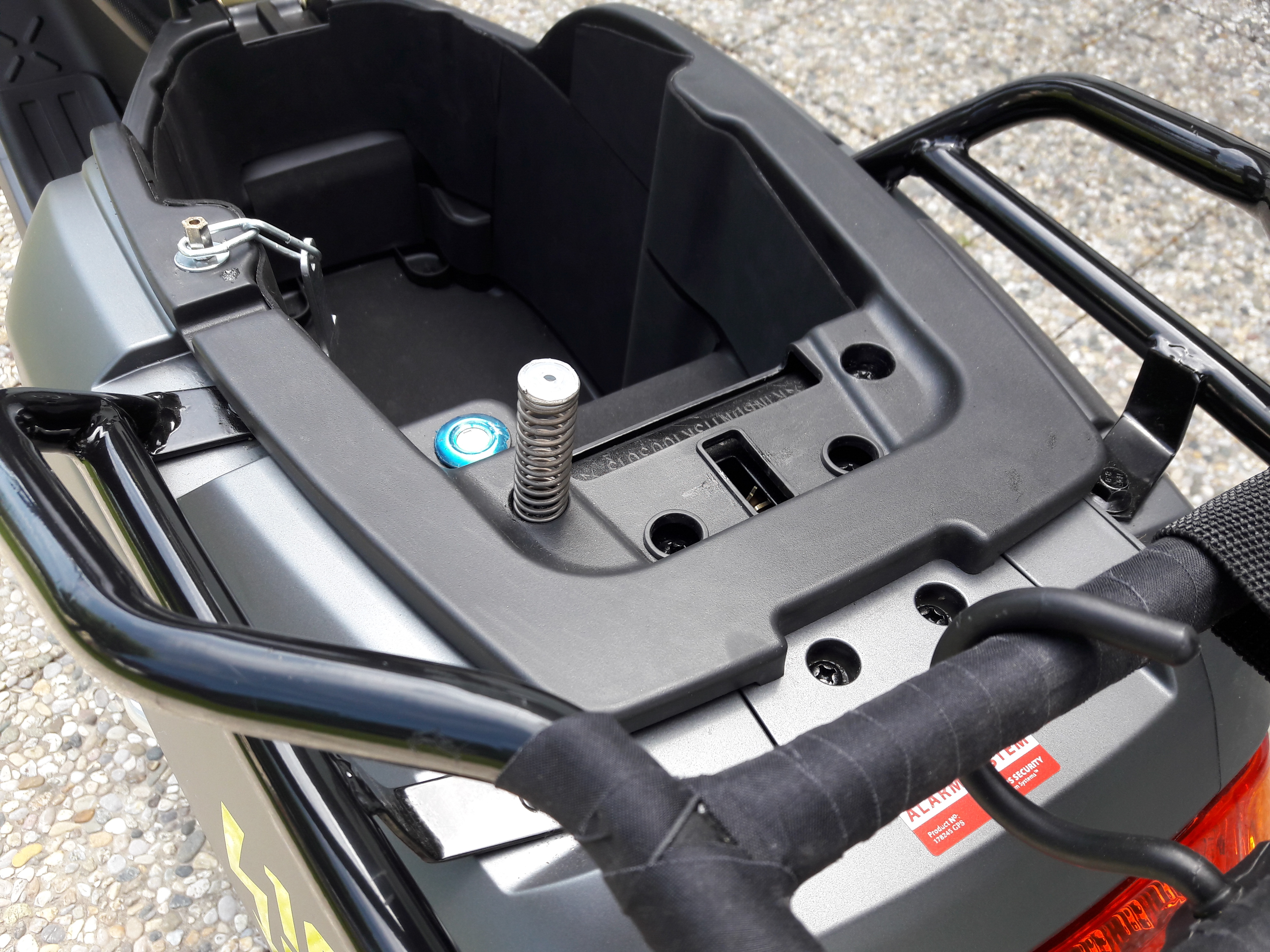

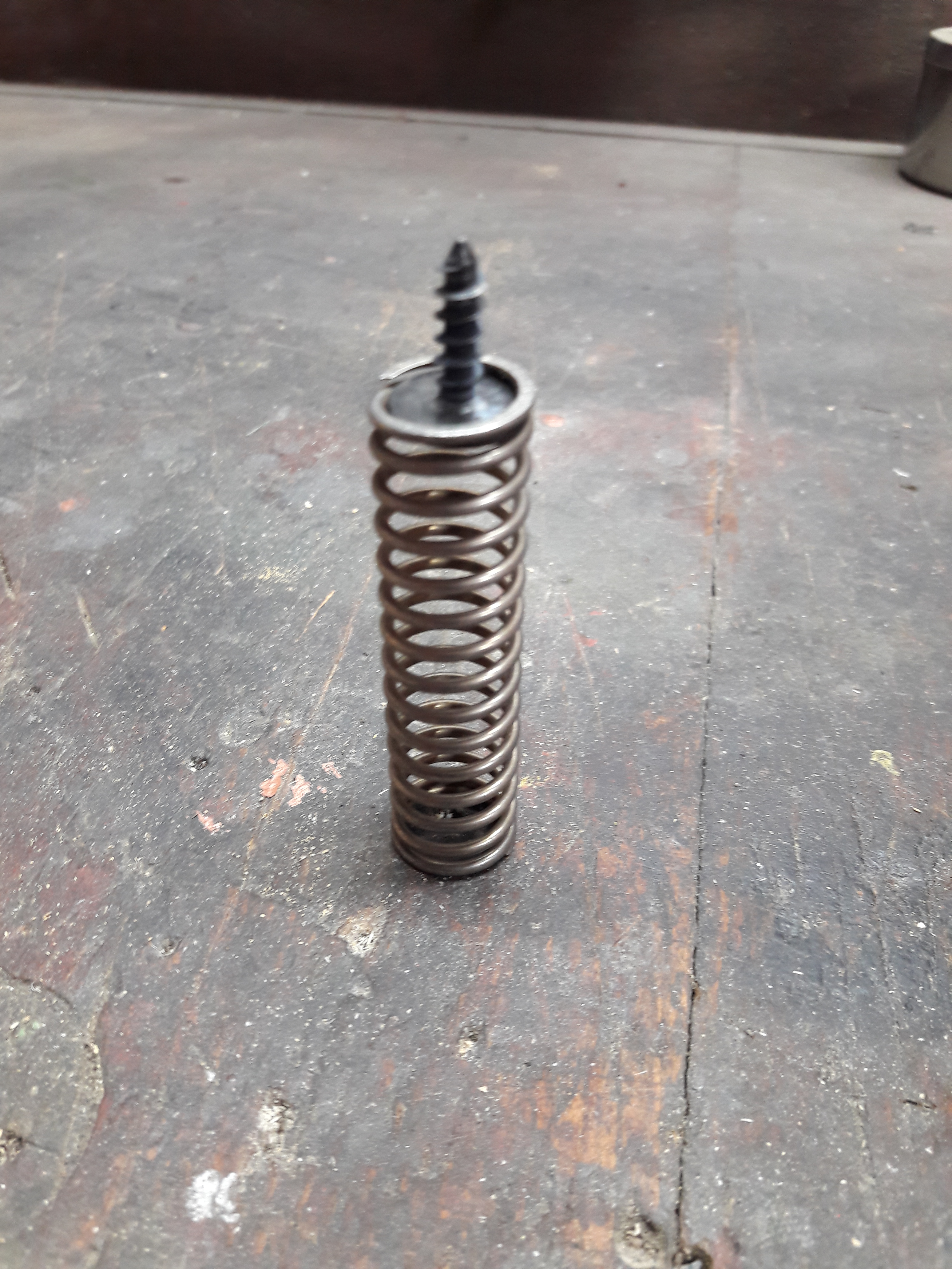

so sieht meine Feder aus, habe ich zufällig in meiner Werkstatt gefunden.
Maße: 6,50 cm Lang, 1,7 cm Aussen, 1,4 cm Innen,
die Feder ist sehr weich läst sich leicht zusammen drücken, reicht auch völlig um die Sitzbank aufspringen zu lassen.
Die Sitzbankinnenschale ist mit 4 Schrauben befestigt habe eine herrausgedreht und die Schraube in das Gewinde der Feder geschoben,
etwas fummelig aber es geht, (siehe Bilder) und wieder hineingeschraubt.
Als Schutz oben drauf ein kleines Plastikteil aufgeklebt.
