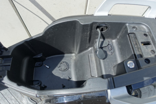

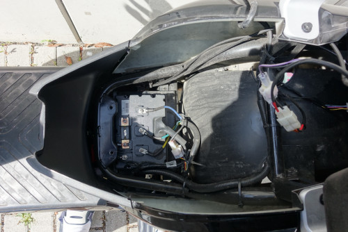

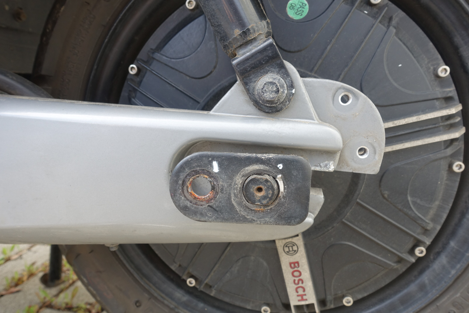

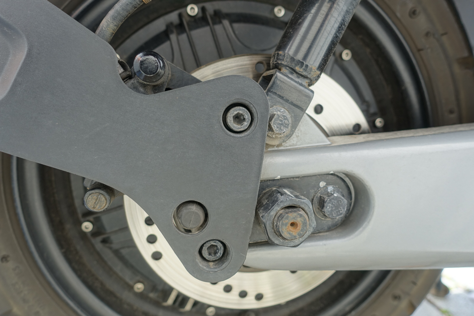

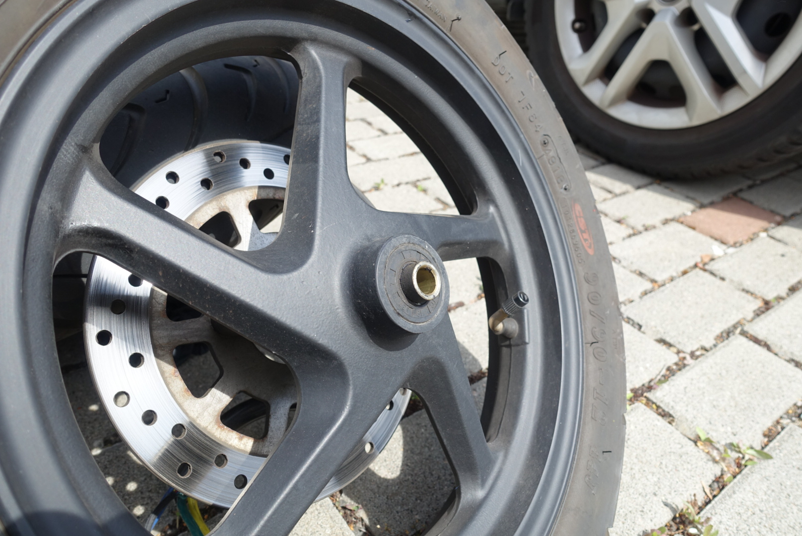

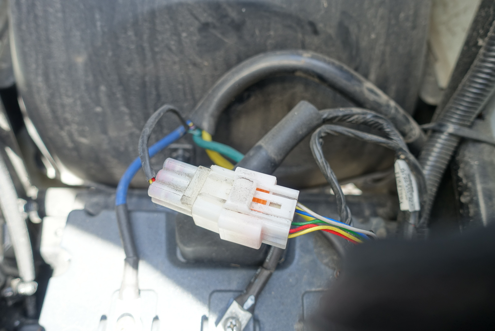

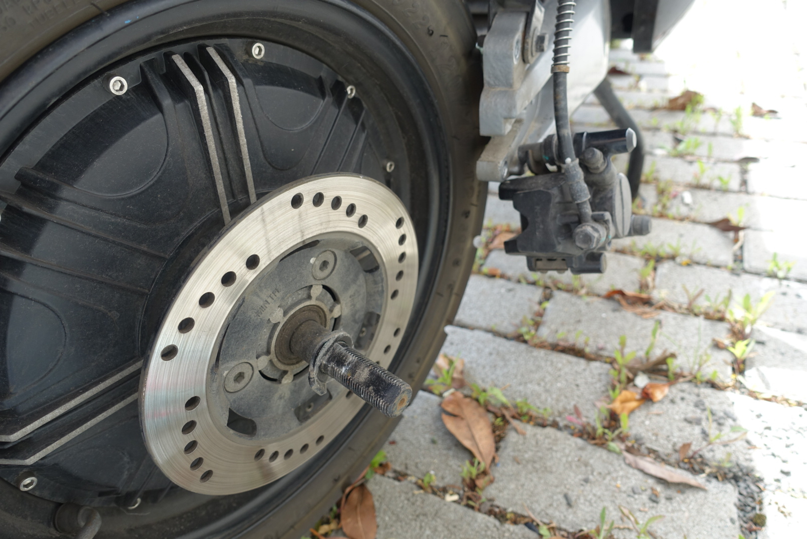

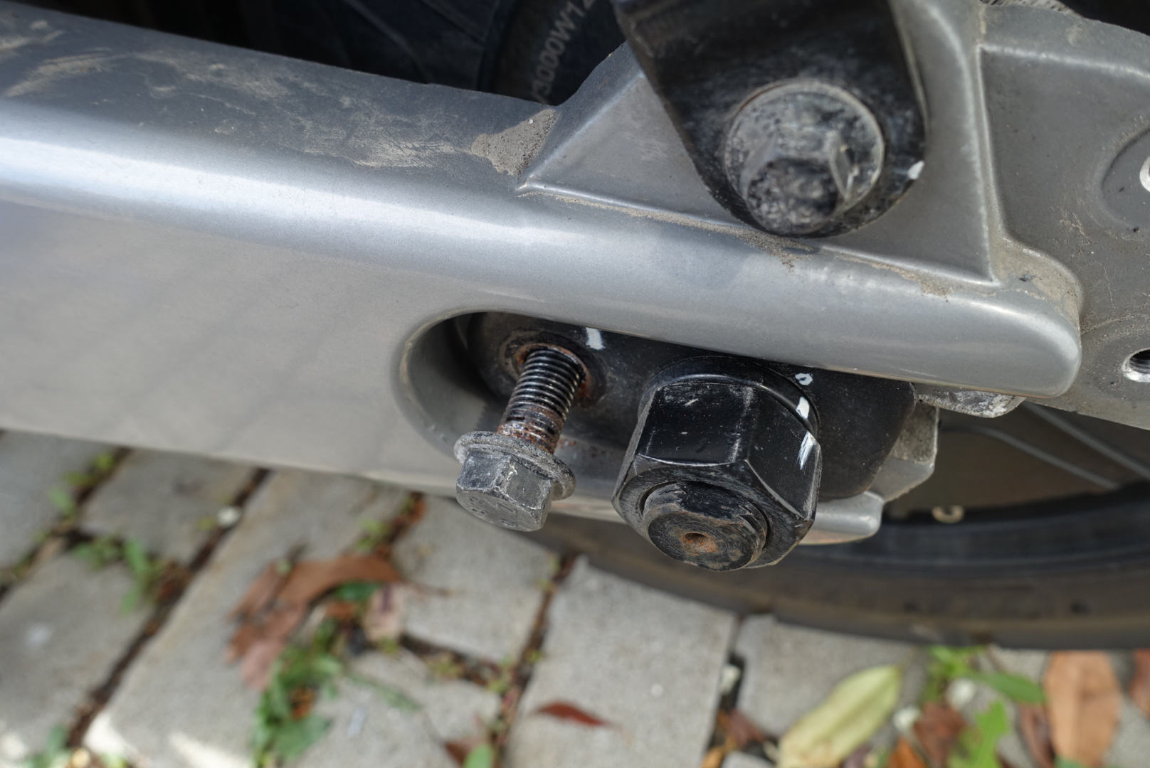

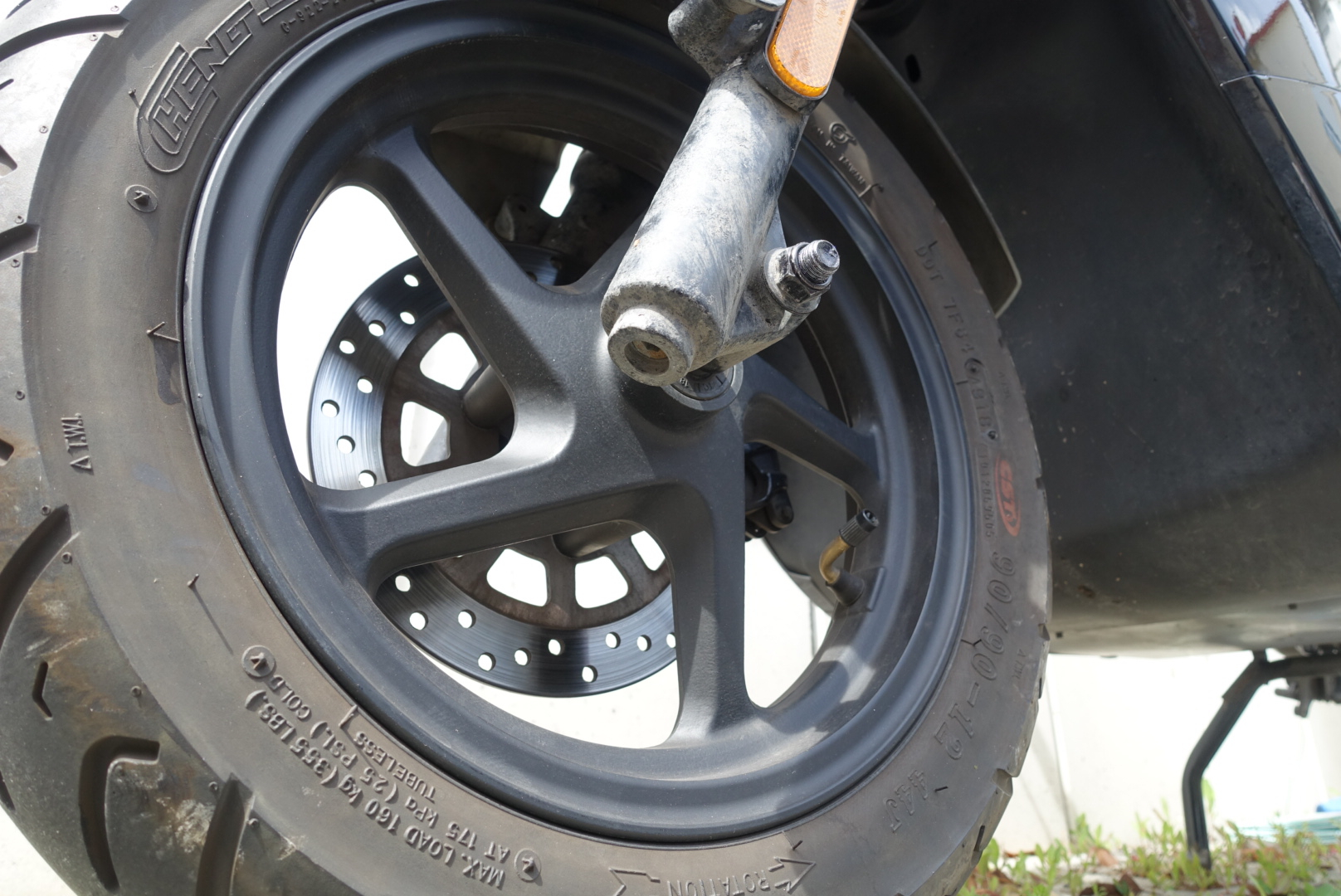

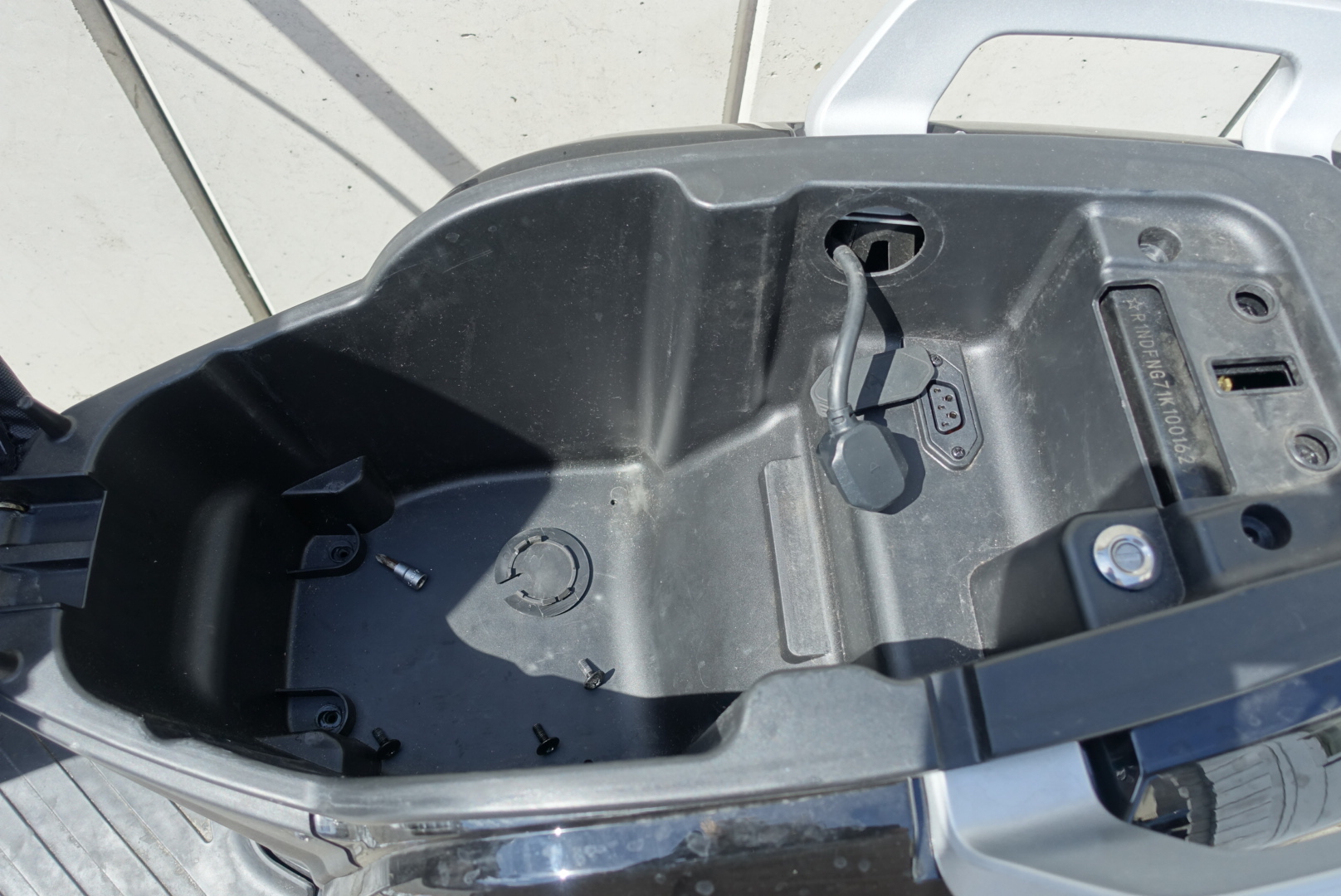

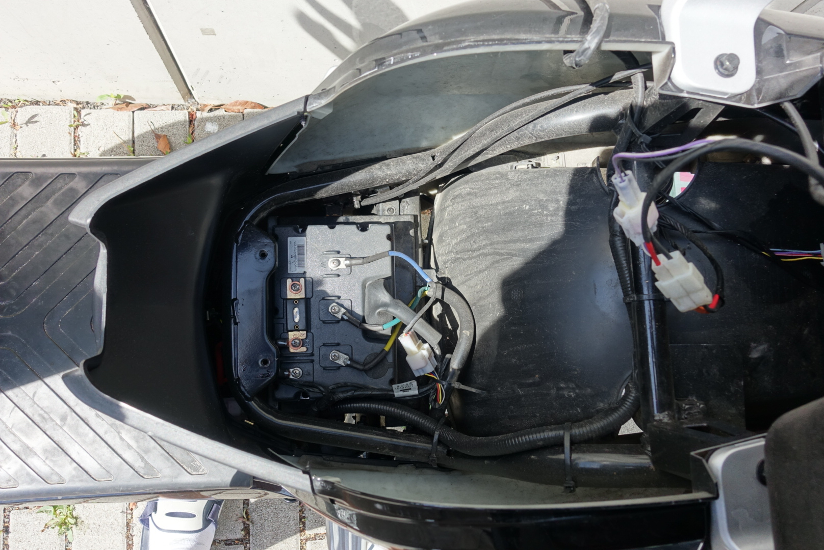

Nach 10k ist mein Hinterrad am Profilminimum angekommen.
Mein Händler muss leider zu machen, sehr schade. Der zweite in Wiesbaden wechselt keine Reifen und der Dritte in meiner Nähe hat auch abgedankt, da wohl der Wechsel nicht immer ohne Schaden geht. Ich soll mich aber melden, wenn der letzte in der Ecke auch nicht will/kann.
Also selbst Hand anlegen und nur mit den Rädern zum Vuidar in Biebelnheim fahren. Der wechselt alles und Preise sind auch fair. (115,- für City Grip (2) vorne und hinten, incl Entsorgung und Auswuchten)
Nix tragisches, man braucht ein paar große Nüsse, große Kreuzschraubenzieher, Knipser für Kabelbinder, Ersatzkabelbknder, Drehmomentschlüssel mit einer Tabelle, falls man kein Gefühl in der Hand hat und einfach den Bildern (Mist, sind nicht in der Reihenfolge) folgen.
Tipp: vorne die Gabel mit dem Hauptständer verzurren, so dass dieser nicht einklappt. So kann man den Roller mit der Achsschraube in der Gabel, einfach auf die Gabel stellen.
Tipp 2: Distanzhülsen, Unterlegscheiben, Nüsse, einfach alles was lose ist, nicht zum Händler nehmen. Wäre Blöd, wenn die Distanzhülse im Bild oben vom Vorderrad gekommen würde.
Bei Detailfragen einfach posten.
Jetzt kommen Michelin drauf, freu mich schon.
