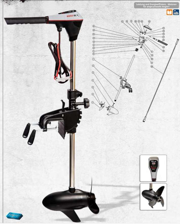

Zebco Rhino BLX 70 - ELEKTROAUSSENBORD-MOTOR
BLX 70 ELEKTROAUSSENBORD-MOTOR
Leistungsstarker Elektro-Außenbordmotor mit 70lb Schub bei 12V Spannung, ca 500W. Entspricht in etwa 2 PS. Wartungsfreie Bauweise, da keine Kohlebürsten als Abnehmer eingesetzt werden. Ein so genannter S Modus (aktivierbar über einen Sport Modus Knopf) bringt den Motor direkt auf Höchstleistung, ansonsten gestattet das Vario Speed-Prinzip vorwärts wie rückwärts eine stufenlose Geschwindigkeitsregelung. Das Display liefert beim Betrieb eine Ladezustands-Anzeige der Batterie. Der Motor verfügt weiterhin über einen USB Anschluss zum Aufladen von Telefonen oder Lampen. Die Pinne ist ausziehbar, der Schaft ist aus Edelstahl gefertigt. Er kann mittels Hebelauslösung hochgeklappt werden, die Eintauchtiefe des Propellers ins Wasser sowie der Lenkdruck sind stufenlos einstellbar. Das Non-Plus-Ultra für den anspruchsvollen Bootsangler.
Art.-Nr. Gewicht Schaltstufen max. Bootsgewicht Schaftlänge Länge Batteriekabel Volt unv. PE €
9930 070 12,2 kg Vario 2000 kg 0,83 m 2,10 m 12
Amazon Preis: 415€
Wahrscheinlich irgend einen Spannungswandler?!
(Quelle: https://e.issuu.com/anonymous-embed.htm ... no_2020_de)
P.S.: Ok, mehr als 500 Watt darf ich am Traunsee eh nicht :-(

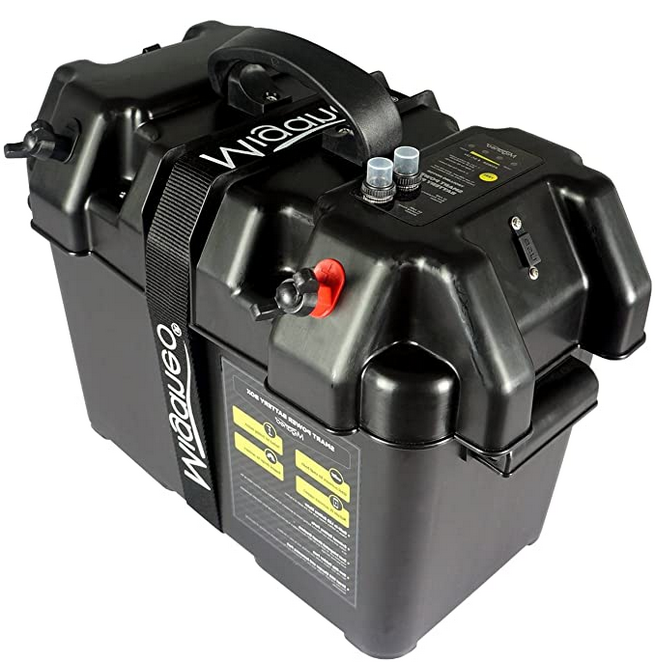

Und als Schutz (Kenterung) gibt es so etwas :-P

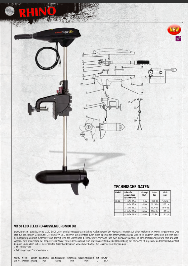

Dann würde ich jetzt den nehmen mit 310 Watt & 50 lbs mit dem Alibaba Teil.
(Modell Rhino VX 50 Eco) um ca. 213€ auf Amazon
https://www.amazon.de/Rhino-Aussenborde ... eco&sr=8-1
Funkt oder? die 10 Watt Mehrleistung wie 300 Watt, dürften ja kein Problem sein, oder?
