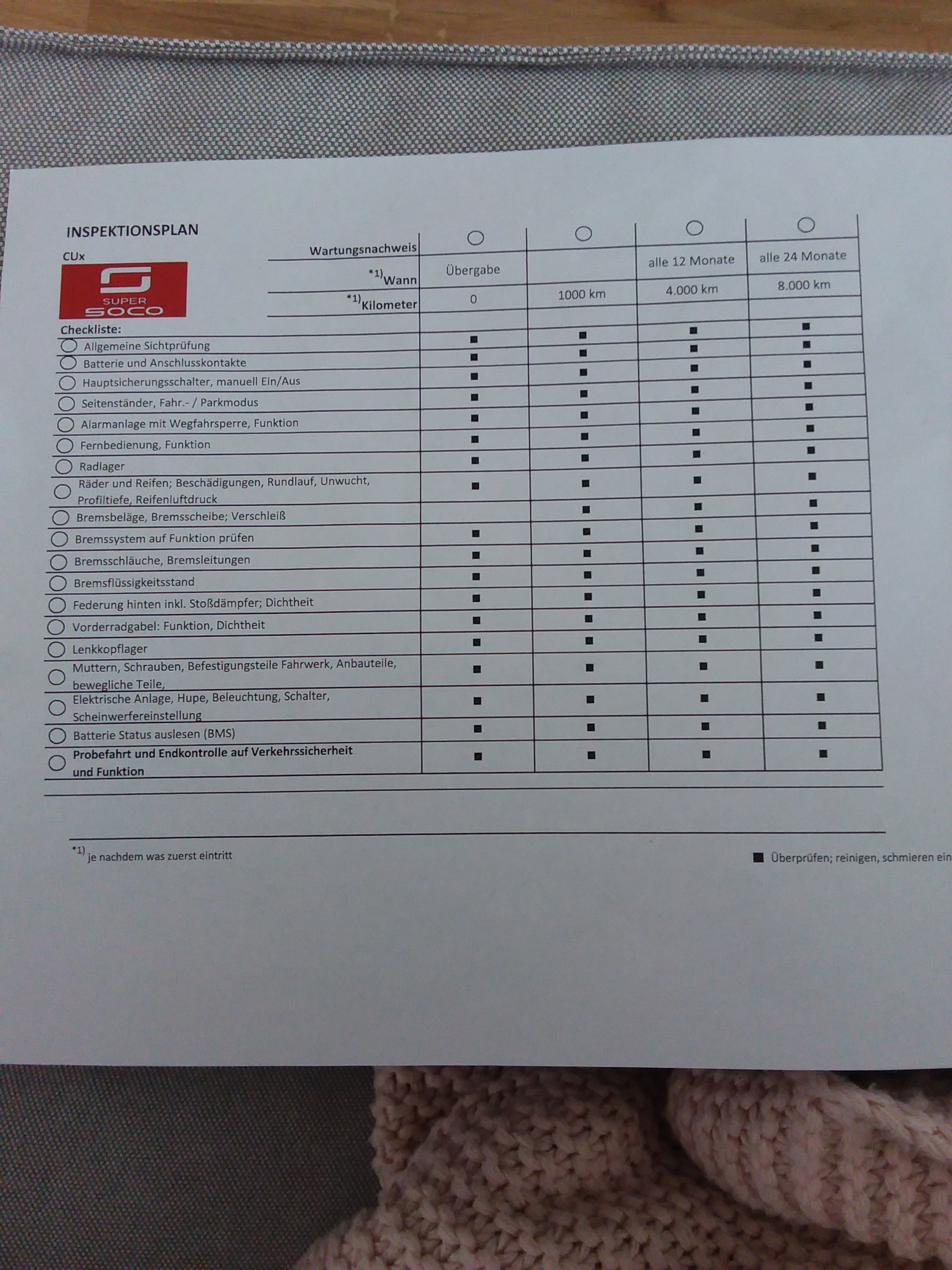

Ich habe so eine Liste. Wenn es jemand benötigt, werde ich am Abend die digitaleve Version auf meinem PC finden.Soccer hat geschrieben: So 10. Mai 2020, 11:03 Ich möchte den Roller selber inspizieren, da mein Händler nicht innerhalb der Reichweite des Rollers liegt![]()
gibt es dazu vielleicht Checklisten oder Wartungsunterlagen?

Die Checkliste ist hinten im Handbuch.
