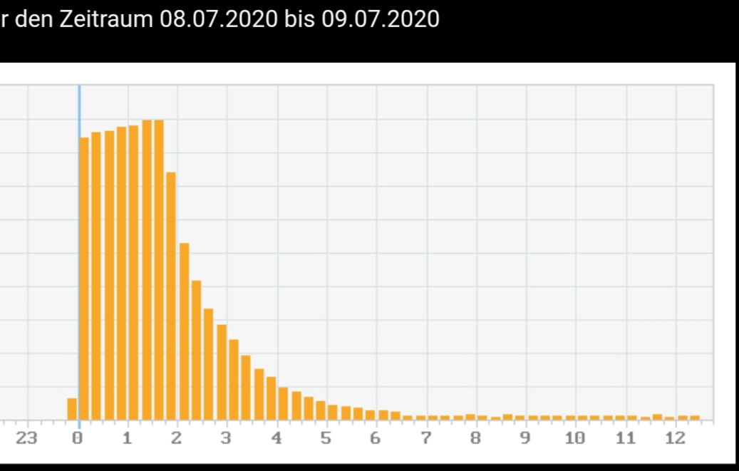

Da ich nur noch im Roller lade und das Ladegerät über eine smarte Steckdose (AVM) lade, hatte ich nach schlechten( Stunden nach dem Voll-Zustand immer noch zwischen 5 und 10 W Dauerverbrauch beim Balancing) die Abschalte-Schwellwert auf 15W eingestellt, was dann lange Zeit gut funktioniert hat.Bibl23 hat geschrieben: Mi 1. Jul 2020, 08:00 Bei mir ist der Prozess erst beendet, wenn mein Ladegerät nur noch 3-5 Watt anzeigt.
Jetzt habe ihn auf 10W gestellt und wieder geladen. Hat dann nach der Voll-Meldung der App noch 7Std
Mal schauen, wie es nun weitergeht.

Gestern habe ich spät den Roller noch mal geladen, obwohl der Akku noch fast halbvoll war.GorchFock hat geschrieben: Sa 4. Jul 2020, 17:02Jetzt habe ihn auf 10W gestellt und wieder geladen. Hat dann nach der Voll-Meldung der App noch 7StdBibl23 hat geschrieben: Mi 1. Jul 2020, 08:00 Bei mir ist der Prozess erst beendet, wenn mein Ladegerät nur noch 3-5 Watt anzeigt.gedauert bis die Steckdose abgeschaltet hat.
Trotzdem hat er seeehr lange gebraucht bis er unter 10W fiel: Eigentlich war er ja schon um 7 Uhr auf ein sehr niedriges Niveau gefallen, was sich kaum noch änderte ...
Aber immerhin hat sich das Thema mit der Akkudrift erstmal wieder erledigt
Sowohl vorher als auch nach diesem Ladevorgang.

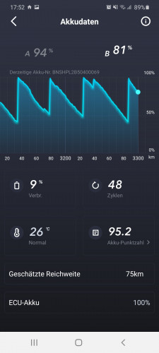

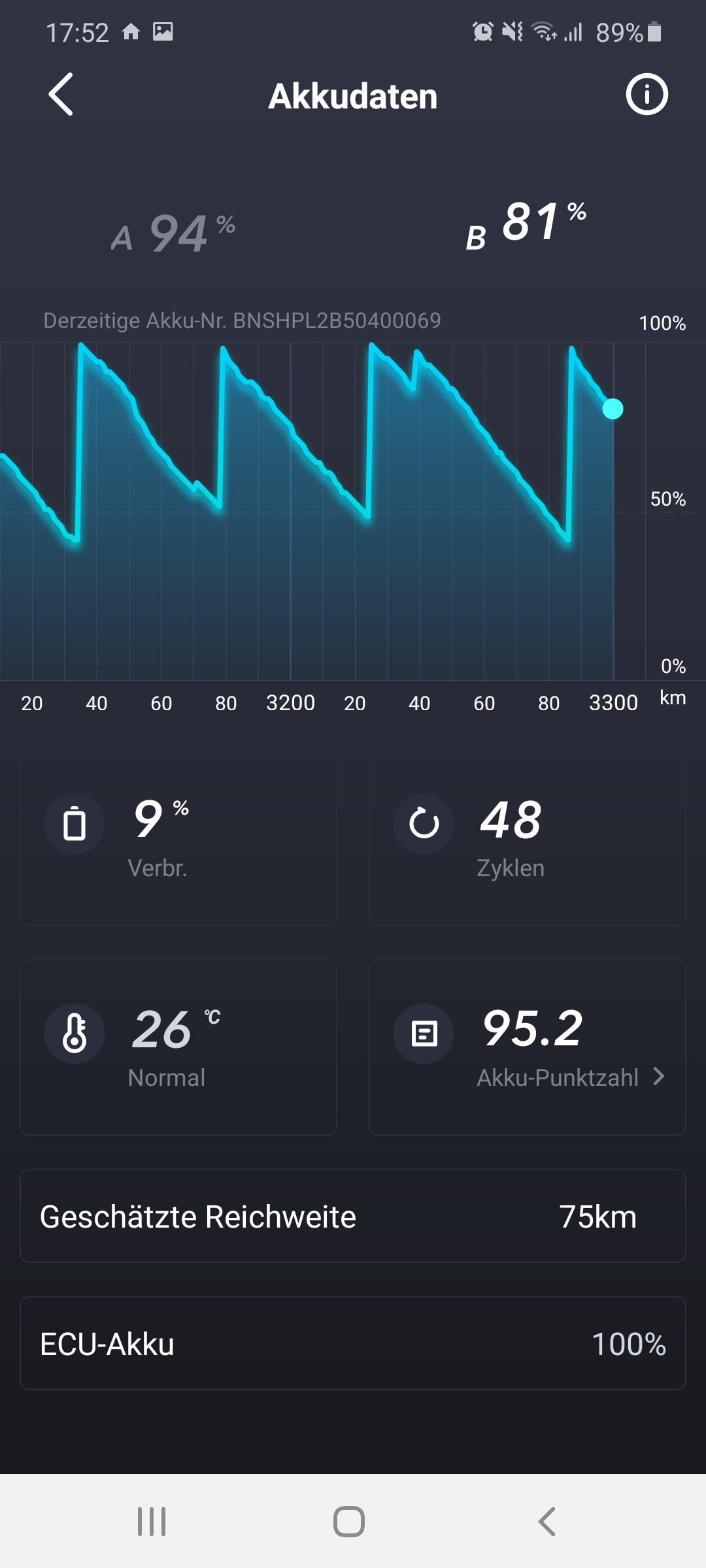

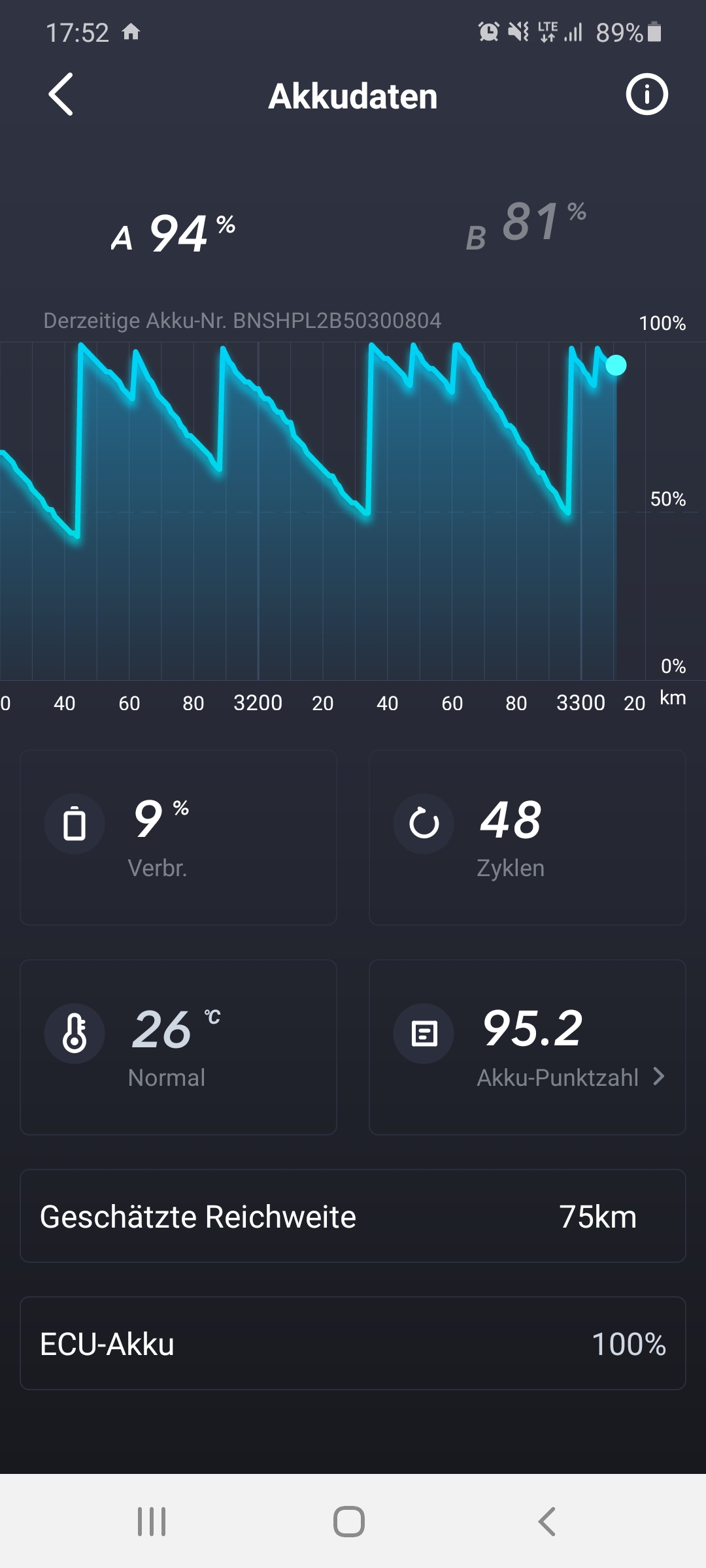

Hintergrund: ich habe immer wieder diese Akkudrift.
Aktuell: von Do auf Fr voll geladen, automatische Abschaltung unterhalb von 10W, wie zuvor geschrieben.
Dann Freitag nur wenige km gefahren, 94% Restladung. Alles gut.
Dann wieder eine Kurzstrecke zum Bäcker (8km). Als ich vom Bäcker raus komme, Meldung auf dem Handy: Akku wieder voll!!!
Plötzlich wieder 13% Drift.
Kann mir das einer mal erklären?
Wie und warum wird ein Akku geladen?
Ich denke, ich werde mal Niu dazu befragen...
Inzwischen habe ich neue Erkenntnisse erfahren.
Und ich würde, wenn ich könnte, nochmal die 11er probieren wollen.
