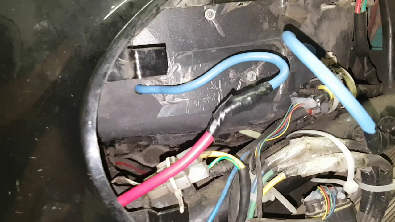

Kabelverlängerung für Sicherungsautomaten 1. Phase für Motor damit Unterbrochen
Kabelverlängerung für Sicherungsautomaten ( 32 A )1. Phase für Motor damit Unterbrochen

Das ist richtig, so hatte es mir der Verkäufer in Hannover vor 10 Jahren berichtet. Denn der Roller hatte überhaupt keine Sicherung gehabt. Der Importeur aus Österreich hat die nachträglich eingebaut. Das war schon immer so gewesen. Es lief ja auch sehr gut bis vor ein paar Jahren. Wenn die Sicherung aus ist, dann lassen sich bis auf den Antrieb alle Funktionen beim Roller weiter nutzen bei eingeschalteter Zündung. Was ich aber beim Einbau der Kabelverlängerungen gesehen hatte war das auf der einen Seite ein dickes Kabel war und auf der anderen zwei kleine. Vielleicht kann man das auf dem Bild sehen ( hab gerade nachgesehen kann man nicht. Schaue mal ob ich da noch was finde. Viele Gedanken darum hab ich mir da nicht gemacht. Denke ich fahre heut nachmittag mit dem Roller mal raus. Der NUI muss eh stehen bleiben, weil ich son st schon über die Tausender Inst rüber bin. Hatte vorher keinen Termin in der Werkstatt bekommen.
links das dicke Kabel und Rechts die beiden kleineren Kabel. Eigendlich müsste hier auch nur 1 Kabel weiterführen. Vielleicht ist das doch nicht die 1 Motorphase. Das mit den Motorphase weiß ich daher, weil ich den Hinterreifen ausbauen musste ( Reifenwechsel )

Dein Bild ist korrekt beschriftet :D Die drei Motorphasen sind in Bildmitte unten von rechts nach links gelb grün blau und sollten direkt zum Controller gehen, ohne jegliche Unterbrechung.
Was an der Sicherung angeschlosssen ist könnte folgendermaßen sein, aus Deiner Beschreibung abgeleitet:
eines der zwei dünneren Kabel (rechts im Bild) ist Batterie Plus, und das zweite dünne Kabel geht zum Schlüsselschalter. Somit kann der DC-DC-Wandler über den Schlüsselschalter angemacht werden und alles 12Voltige betreiben, egal ob die Sicherung an oder aus ist. Das dicke rote würde dann direkt zum Controller gehen und ihn außer Betrieb setzen, wenn die Sicherung aus ist.
In Deinem Video sieht man das auch schön: Wo Du bei Sicherung an den Schlüsselschalter anstellst und am Fahrgriff drehst, läuft der Motor.
Als Du die Sicherung ausgeschaltet hast und dann nochmals am Fahrgiff gedreht hast, da ist der Motor nochmals ganz kurz angelaufen. Das wäre nicht geschehen, wenn die Sicherung eine Motorphase unterbrochen hätte. Nein, der Controller hat fette Eingangskondensatoren, die noch auf Batteriespannung waren nach dem Sicherung ausschalten. Die gespeicherte Energie hat aber noch gereicht, den Motor kurz anlaufen zu lassen, bis der Controller wegen Unterspannung abgeschaltet hat.
Du musst Dir aber im Klaren sein, dass bei jedem Sicherung wieder anschalten und leeren Eingangkondensatoren des Controllers es eine brachialen Einschaltfunken im Sicherungautomat gibt, und auch die Kondensatoren werden sehr hoch belastet mit hunderten von Ampère, die da kurz hineinschießen. Ich habe vor dem Einschalten immer kurz mit einer 230V Glühbirne den Sicherungautomat gebrückt. Man nenn das "Vorladen". Nach ein paar Sekunden sind die Kondensatoren schonend auf Batteriespannung geladen, und der Automat kann ohne Last eingeschaltet werden.
