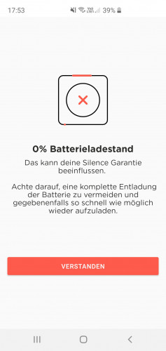

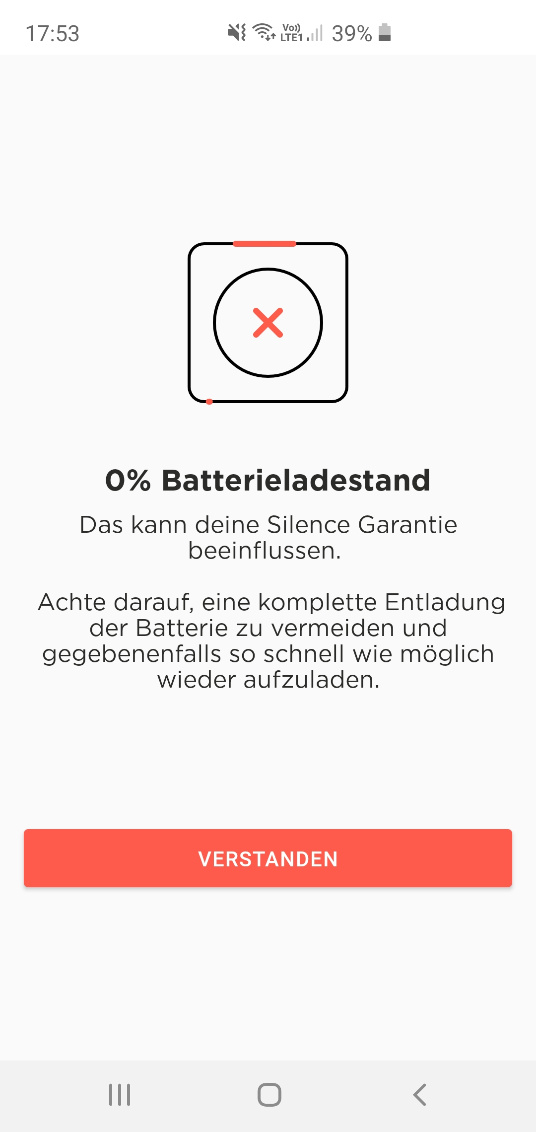

Moin
Bin sogar 4 km mit 0% gefahren
ging nur noch ECO
