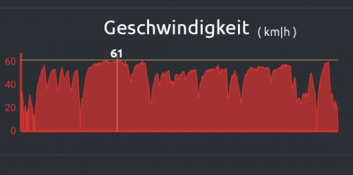

RollingBones hat geschrieben: Mo 3. Aug 2020, 19:32 Parallelbox (Y-Kabel) kostet Leistung
Vor der Box hat die TC (nach gps) bis zu 68 kmh geschafft,
jetzt gerade mal 62/63 (und auch nur kurz).
Außerdem hatte ich auf auf inzw. ca 75KM 3x Mini-Aussetzer (Leistung für 1/2 Sek. weg).
Das Ding hat also nicht nur Vorteile, aber wenn´s denn wenigstens die Akkus schont.... :|

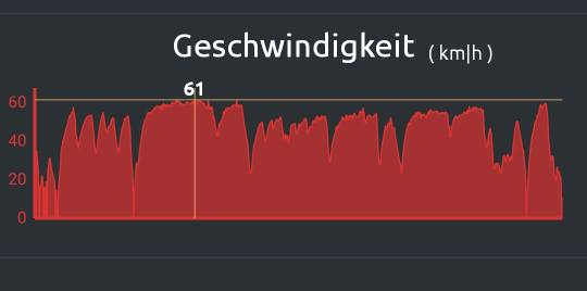

tja, ich wundere mich ja auch.
Dachte schon an Reifendruck oder Rucksack (Luftwirbel), aber das war es nicht.
Die Aussetzter - nur ganz kurz und selten, auf gerader Strecke bei Vollgas - hatte ich vorher nie.
Habe Box und Hauptstecker auch noch mit einem Kabelbinder gesichert, damit der sich nicht lösen kann (finde die Verbindung ziemlich locker)
Software müsste (!) Anfang bis Mitte 2019 sein ( nicht mal dafür taugt die App, sagt nur "aktuell" )
Punkt 2 und 3 kann ich auch bestätigen, mehr Reichweite kann auch angehen.
Hätte die Box mal nicht gleich fest in die Seite bauen sollen, dann könnte ich jetzt "mit-ohne-Tests" machen.
p.s.
grad nochmal ne 13km Rundtour gemacht (Akku bei Start 65%) :(

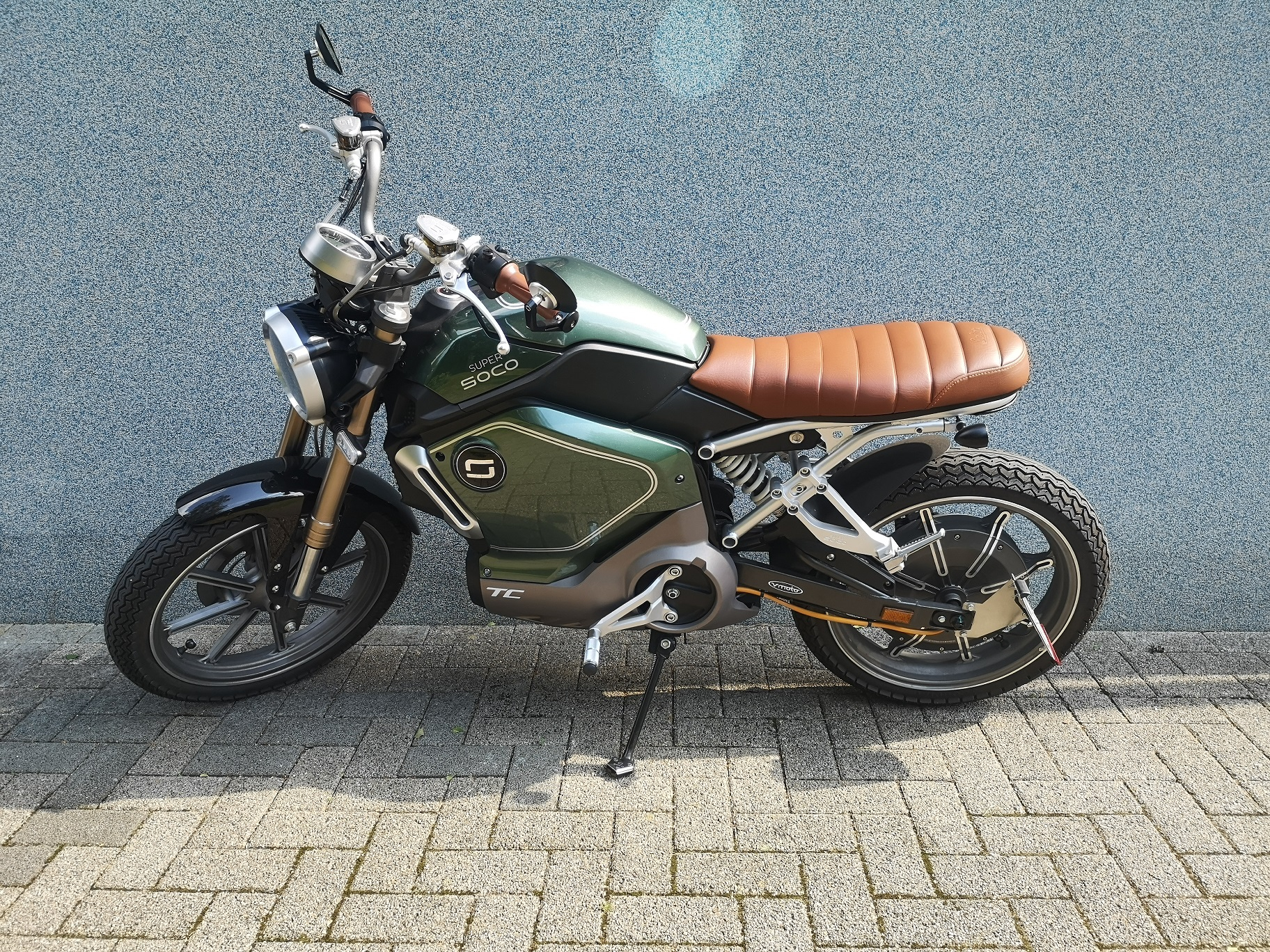

Hey all,
habe bei mir mal die Fußrasten umgedreht und für mich persönlich ist das Fahrerlebnis nun besser.
@Katerhai
Ich habe das schon mal mit dem kurzen Kotflügel ausprobiert, bei mir passte der von der TS leider nicht da die TC-Schwinge ein wenig breiter ist.

Sehe ich das richtig, dass du den Originalfender der TC eingekürzt hast?
Das sieht deutlich besser aus als ich vermutet hätte. Der ist ja bei mir auch übrig und ich könnte gleich verfahren.
Beste Grüße aus Koblenz, Ivo

@Katerhai
Genau da ich den Fender von der TS da hatte habe ich mir diesen einfach an dem Fender der TC grob abgezeichnet und auf das Maß gekürzt.

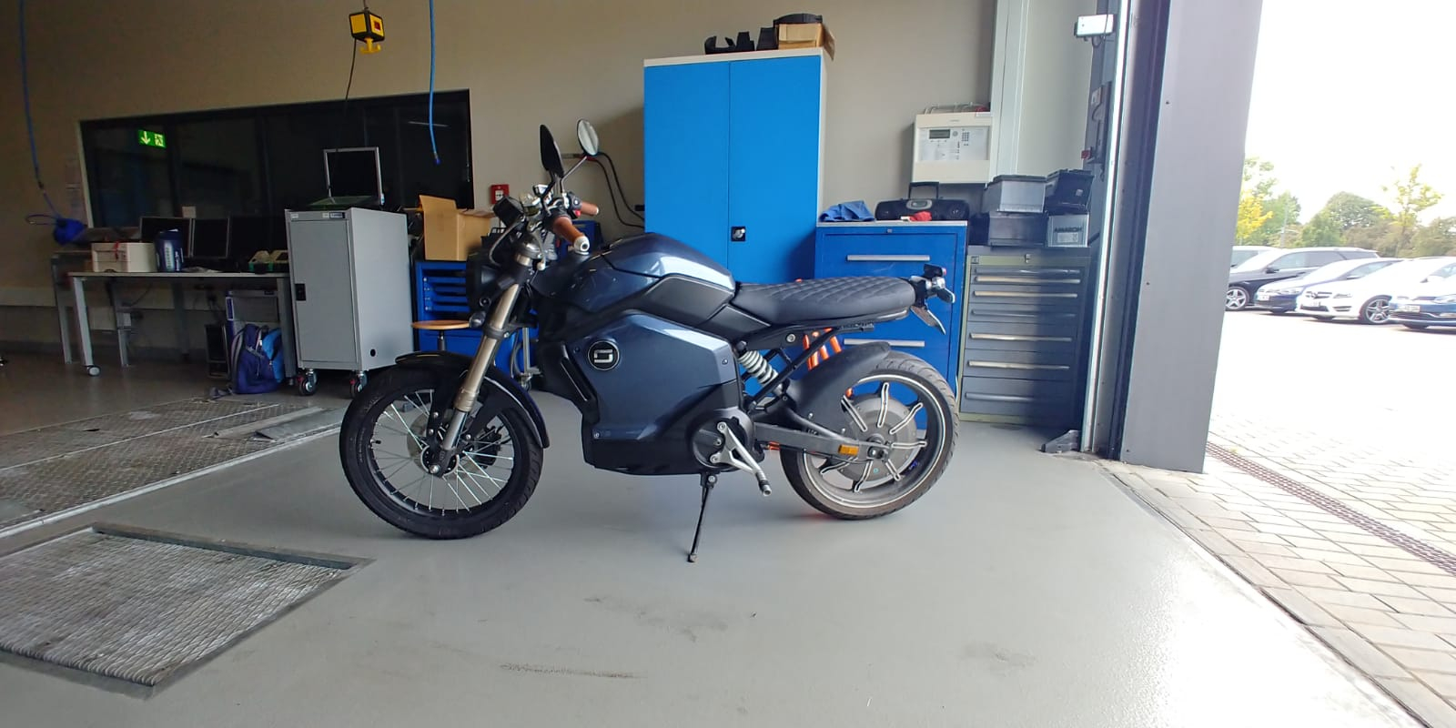

Super Soco TC mit Speichenfelge vorne.
Hinten folgt, mit eingespeichtem qs205 Motor ;)

Wagner hat geschrieben: Fr 4. Sep 2020, 14:10 Super Soco TC mit Speichenfelge vorne.
Wow, die Felge vorne will ich auch :-) qs205 - legal?
Wagner
Beiträge: 135
Registriert: Sa 3. Aug 2019, 13:34
Roller: Supersoco TC, UNU, Sur Ron
PLZ: 74177
Re: Super Soco TC Umbau
Beitrag von Wagner »
@felixyz das ist die Speichenfelge der TC max, kannst du dir bei jedem Händler bestellen lassen (mir wurde erst die hintere geliefert, da Hans Leeb (der Importeur) nicht wusste, dass diese verschieden groß sind :D
Und der Umbau findet im Rahmen meines Abschlussprojektes statt, bedeutet: Privatgelände :D
