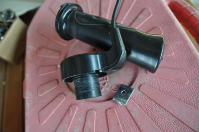

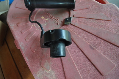

So, genug der Weinerei, den Gasgriff habe ich repariert, da waren zwei Kunststoffnasen, die den Griff halten, abgebrochen - hat wohl zuviel in der Sonne gestanden, hier in der Toscana... war der Kunststoff schon sproede... Habe mir einen Haltering aus Edelstahl mit Nasen gemacht, jetzt geht er wieder, leider nur ohne Rueckholfeder... aber bis zum Ersatz wird er wohl halten...
Ist ein 08/15 Hallsensorgriff (hat einen Magneten innen), moechte so ein Teil aber lieber nicht wieder verbauen... Bei Kelly 15$, aber dass kann es nicht sein...
Der Maguragriff 317 sieht da sehr viel besser aus, ist aber ein Poti...
Grosse Frage: Kelly gibt fuer den 48601 an, a 3 wire Potiontiometer will work... wisst Ihr da schon was?
Diese Geschichte mit den brechenden Gasgriffen ist aber trotzdem aeusserst uebel... Ich habe echt Schwein gehabt... :shock:
anbei die Fotos:
Da waren die Nasen dran...

Nun zum Gasgriff: da sollte jeder passen, der vom Innendurchmesser her auf den Lenker passt. Problem: die Dinger mit Hallsensor, die z.B. bei einem beliebten Online-Auktionshaus angeboten werden, kommen (fast) alle aus China, Erfahrungswerte damit sind ja hinreichend im Forum auch bei anderen Rollern dokumentiert. Man kann Glück haben, oder aber die Dinger fallen wegen Feuchtigkeit aus, zerbröseln, verlieren den Magneten, oder brechen eben ganz ab. Und nochmals ein reines Kunststoffteil ..., nee, das will niemand, selbst wenn "Made in Germany" draufstehen sollte :twisted:
Nun ist der Hallsensor im Lenkrad nichts anderes als ein kontaktloses Potentiometer au elektronischer Basis. Die Dinger sind daher locker durch eine Poti-Lösung ersetzbar. Die beiden Außenkontakte des Potis kommen an rot bzw. schwarz, der Mittelabgriff auf das (grüne?) Kabel. Ggf. muß man die Außenleiter vertauschen, wenn der Roller gleich auf Vollgas laufen möchte, d.h. der Gasgriff umgekehrt funktioniert als erwartet.
Der Magura-Gasgriff sollte es also tun, auch wenn er recht teuer ist. Oder aber einen MZ-Charly zum Schlachten kaufen, oder mal den nächsten Pedelec-Händler aufsuchen, was der so im Angebot hat.
Meine Potilösung hat diverse 1000km gehalten, dann ging die Mechanik / Rückholfeder kaputt, nicht das Poti (sorry Alf, so schlecht ist das Poti nicht).
Ideal wäre auch eine Selbstbaulösung, angelehnt an das, was der taiwanesische Hersteller Ahamani im Swap verbaut, der auch mal von einer deutschen Firma (welche nur ? :evil: ) vertrieben wurde, allerdings sind vom deutschen ehemaligen Importeur (nein, ich nenne ihn nicht) keine Ersatzteile zu bekommen. Zahlende Endkunden, also solche ohne eventuelle Zahlungsrückstände aus früheren Bestellungen, werden aber durchaus aus Taiwan beliefert, kostet dann aber mit allem drum und dran ebenso viel wie der Magura, aber ich schweife ab.
Nimm ein Poti 5K, wobei experimentiert werden muß, ob die lineare oder logarithmische Ausführung besser geeignet ist. Auf dem Ding wird wahlweise ein Hebel oder besser eine Scheibe montiert, die per Bowdenzug bewegbar ist. Also so montieren, dass der Zug mindestens einen Halbkreis bis Dreiviertelkreis anliegt (Nut in Außenkante der Scheibe fräsen zur Führung) und bei Betätigung die Scheibe (Durchmesser rund 4-5cm) samt Potimittenabgriff dreht. Rückholfeder nicht vergessen. Das ganze führt man mittels Bowdenzug auf die (gebrauchte?) Armatur eines klassischen Benzinrollers, die gesamte Mimik bringt man unter der Frontverkleidung unter.
Falls Du einen Metallzerspaner im Bekanntenkreis hast, kann ich von meinem (allerdings unverkäuflichem) Ersatzteil mal ein paar Fotos machen zwecks Anhalt für eine Nachbaulösung.
Auf dem Chinakracher meiner Frau dagegen sind Armaturen (Hallsensortype) von Wyxing o.ä. verbaut (ich müßte genau nachsehen, welcher Hersteller) - ebenfalls mit Chromkappe (Gruß an Alf), und das Ding ist recht zuverlässig seit ca. 4 Jahren, auch wenn es erst einmal wackelig erscheint.
