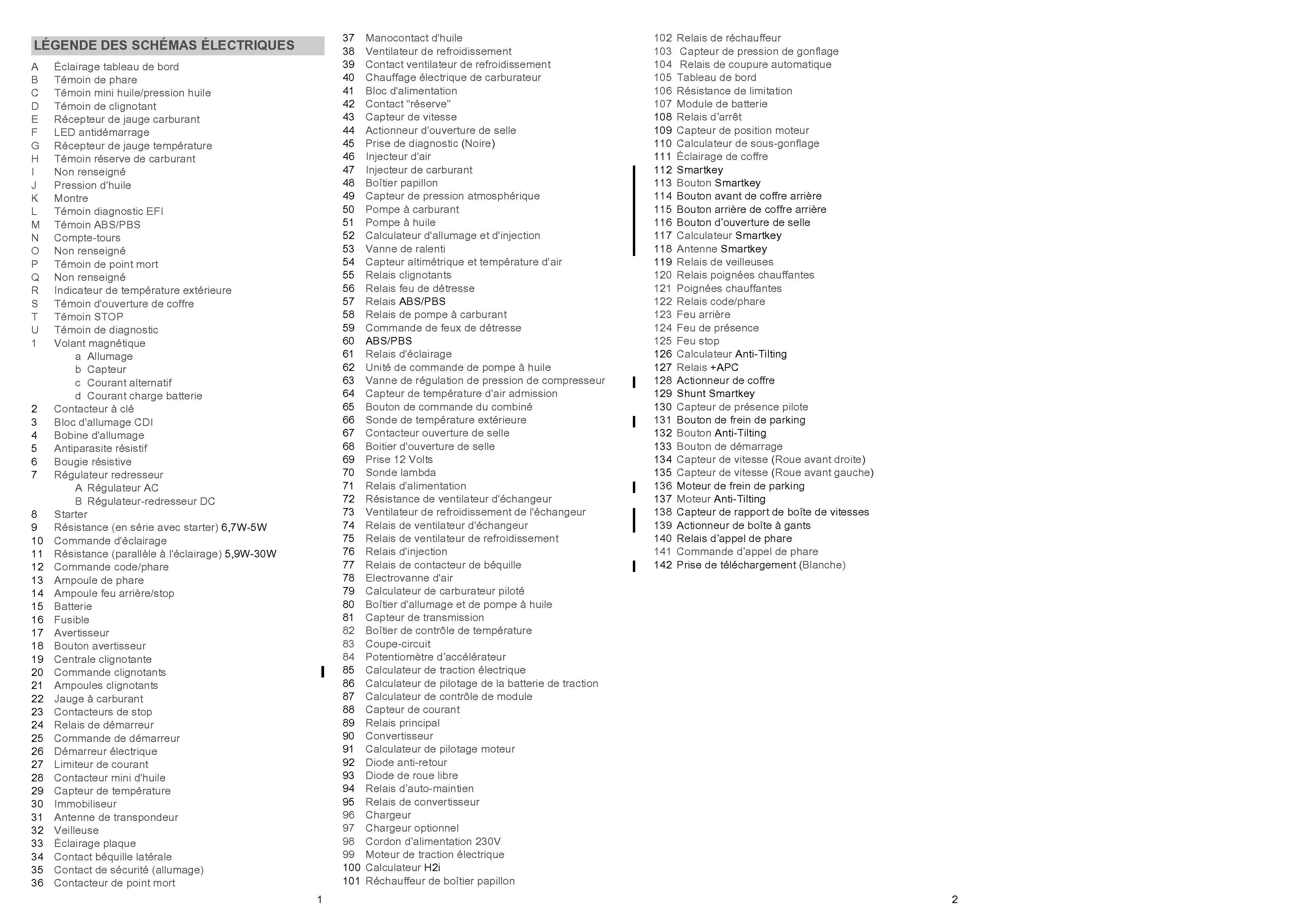

- Beiträge: 7638
- PLZ: 41564
Re: e-vivacity - Licht geht nicht mehr aus - Schaltplan ?
und damit du den Schaltplan auch verstehst, hier noch die Legende dazu:
