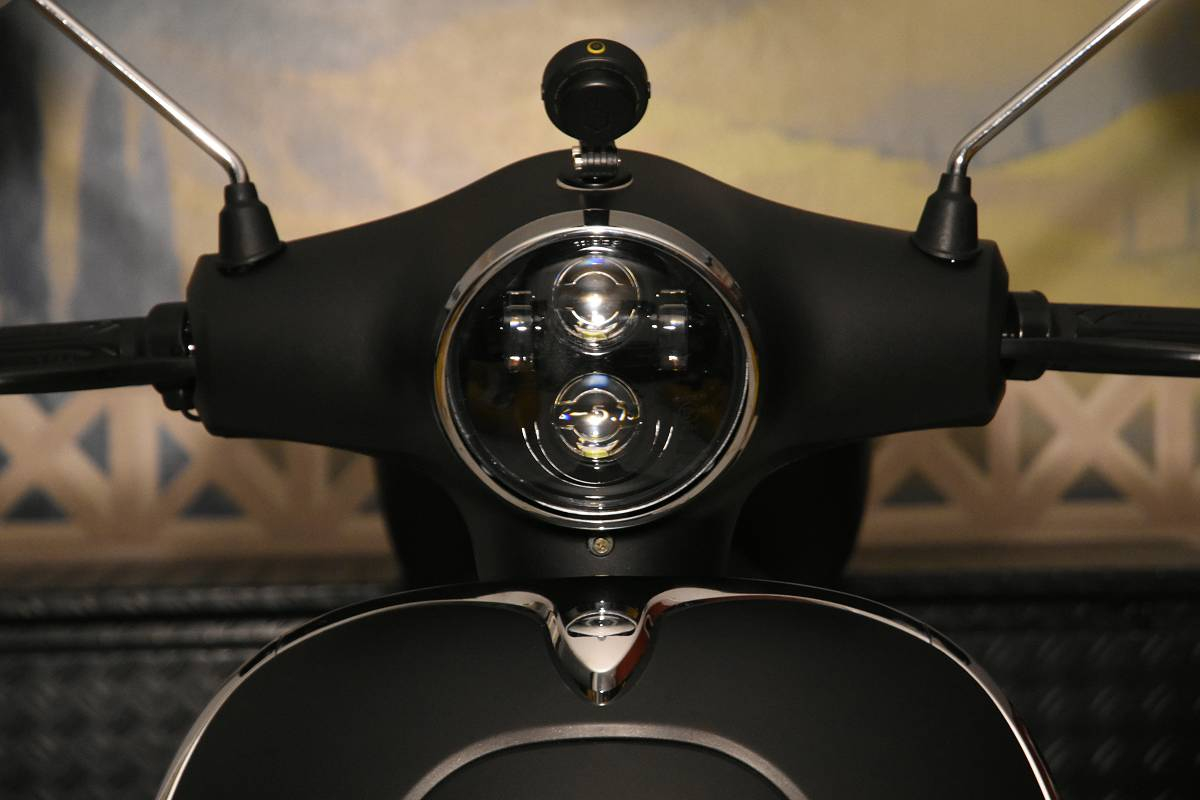

Hallo Arno,
die Version 1.5 passt :D
Musste die Bremsleitungen mit Kabelbinder etwas nach hinten ziehen und die Kunststoffhalterung etwas entgraten, aber ansonsten alles OK.
Nach fast einem Jahr mit der Novsight-LED Birne, geht es jetzt endlich legal weiter. Ausleuchtung ist gut und die beiden Seitendiffusoren machen die Strasse nachts noch breiter.
Die schwarze Scheinwerferoptik macht gerade bei einem schwarzen Roller einen tollen Look!

Servus Claus,
wow sieht in schwarz wirklich sehr gut aus! Freut mich sehr!
Wir werden bei der V1.6 die Einstellschraubenhalterung 5mm nach vorne setzen, damit es auch wirklich bei allen Grazien gut passt.
Danke auch für das Feedback, wir werden bei jedem Halter noch mehr entgraten.
