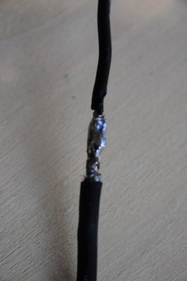

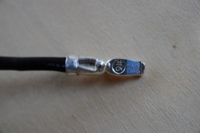

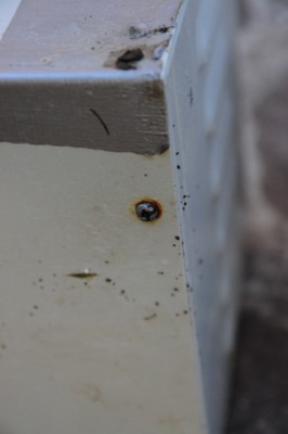

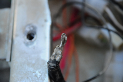

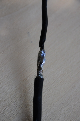

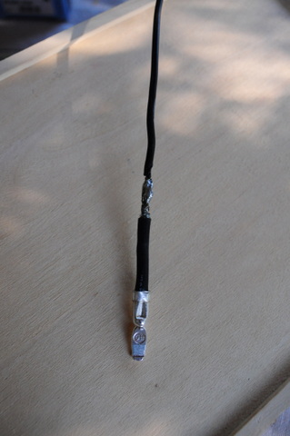

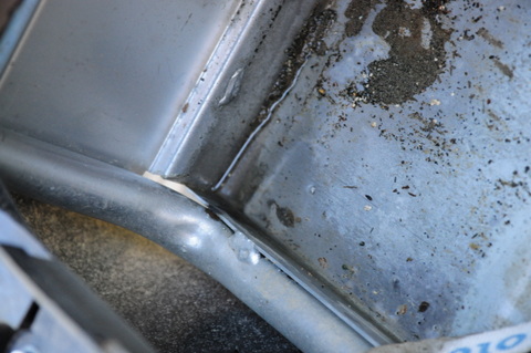

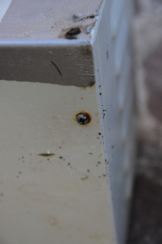

Roller schon mal demontiert...
Nur der Vollstaendigkeit halber anbei ein paar Fotos:
Krischan
Re: GUF Geco 2
Ach ja... Ich vergass zu erwaehnen, dass die Liste solcher Stellen nicht unendlich lang ist...
Aber zu lang, um alles penibel aufzuzaehlen!!!

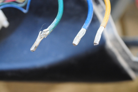

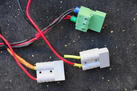

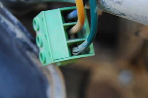

Re: GUF Geco 2
Wir wollten hier ja nur dokumentieren, um da niemanden böse zu machen. Auf das Bewerten verzichte ich daher mal.
Daher dokumentiere ich hier auch nur, was ich mit so einem Kabelbaum machen würde: rausschmeißen, in die Wertstofftonne versenken, und mir einen neuen qualitativ hochwertigen bauen, dann direkt mit passenden Verbindern, Klemmbrett für die Motorphasen, wasserdichten Steckern, geeigneten Kabeln, ...
Der Spaß dauert zwar, die meiste Mühe wird das Auftreiben geeigneten Materials machen, Kabel in verschiedener Farbe und Durchmesser, aber das sollte machbar sein. Notfalls auf dem Schrottplatz Kabelbaum aus PKW, am besten von vorne nach hinten zu den Rücklichtern rausschneiden für das Rohmaterial.

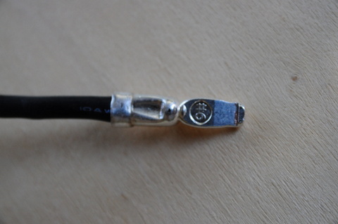

Re: GUF Geco 2
Ganz Deiner Meinung...
bin schon auf der Suche nach den passenden Kabelschuhen fuer die Batterien, da die Terminals in den Batterien ja fest eingebaut sind
Das sind lip cramps (BMC14AG), ich weiss leider nicht, wie die auf deutsch heissen, werden aber auch hier in Italien vertrieben...
Von da an mach ich dann alles neu bis zu den Kabeln des Motors... aber vorher ueberpruef ich den Rahmen...
auch eine Anfertigung der GUF...
und ueberleg mir eine Loesung fuers Batteriefach, mag die Batterien nicht im Regen stehen lassen
Vielleicht faehrt der Roller dann nochmal 3000 oder 30000km...
