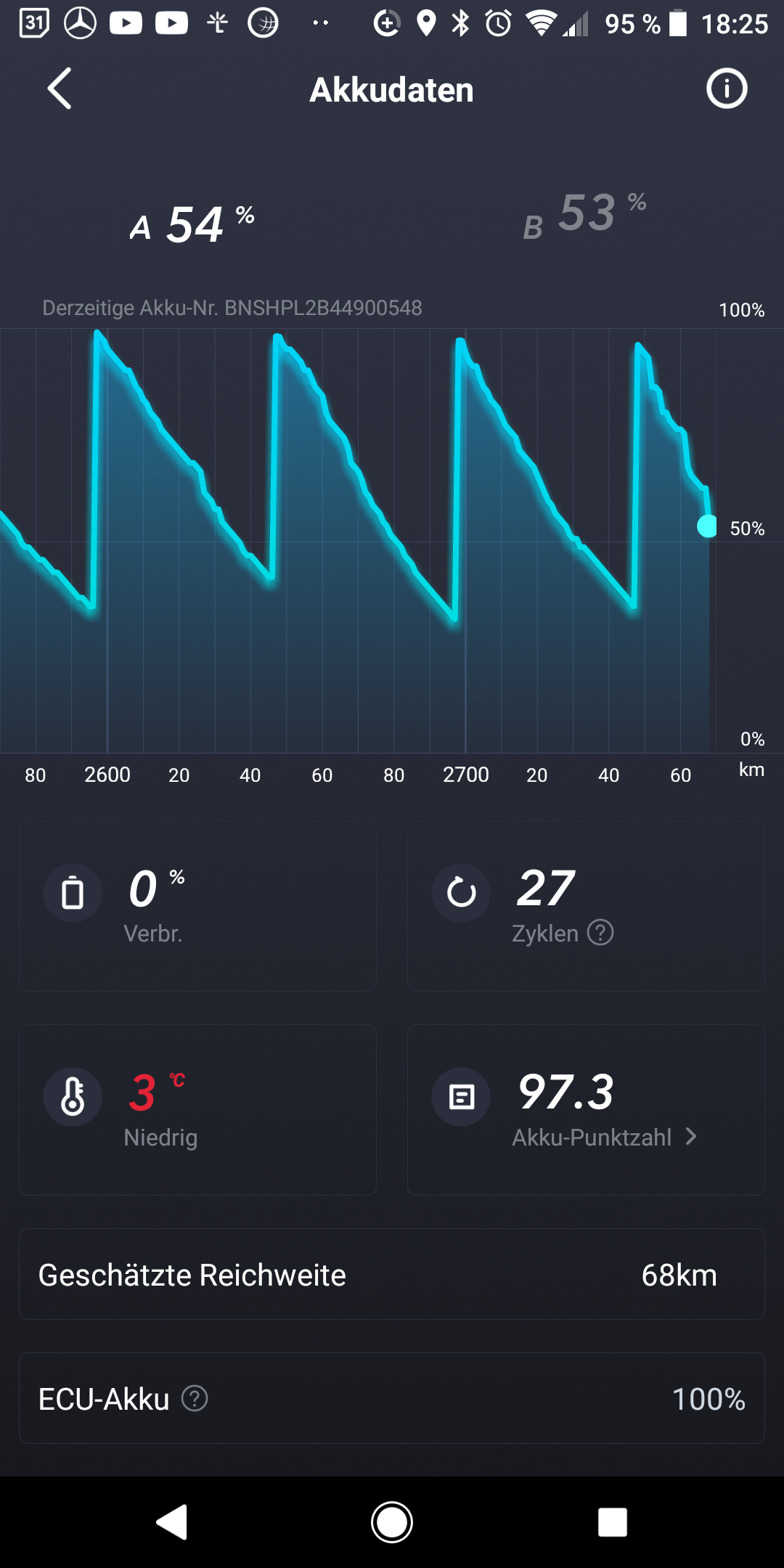

Roller am 18.12 in die Blechgarage gestellt mit 53 %, heute mit 51% wieder rausgesucht und an die Zeitschaltuhr gesteckt. Morgen früh um 5 geht's wieder los... Update
Kann ich so nicht bestätigen ! Bin am 31. das letzte mal gefahren, seit dem steht er und hat einen Verlust von gut 10 %.
Auch die Standzeiten davor sieht man deutlich im Akku - Verlauf.
