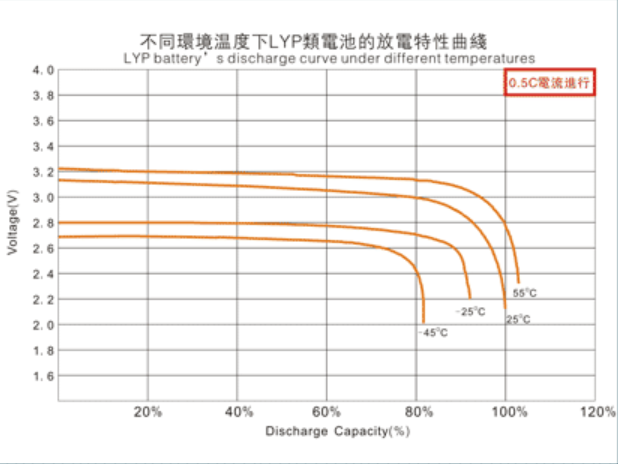

die Ergebnisse der Fahrtests des Thunder 5kW mit den 24xWinston LYP40Ah aus 2016 mit der oben beschriebenen Vorgeschichte jetzt bei Temperaturen um 6°C (und mit dem 88Ampere-Controller als Ersatz für den defekten Kelly):
- etwas lahm
- Auch mit vollen Akkus geht die Spannung von Leerlauf: >80 Volt unter Last auf 64/65 Volt zurück bei 70-75 Ampere in der vollen Beschleunigung
- mehr als 66Volt unter Beschleunigungslast waren nach 10 km "warm" Fahren nicht drin.
- Mit elektischer Controller-Leistung von gut 4,6kW werden wohl um 4kW effektive Antriebsleistung da sein.
- GPS sagt 72 km/h Maximum (bei Tacho 79)
Ob das jetzt am Alter und der Vorschädigung der Winston-Akkus liegt oder einfach nur an der Kälte, kann ich hoffentlich Ostern mit höheren Temperaturen herausbekommen.
- Trotz momentan wenig Fahrfreude reichen die Akkus noch für 40 km Reichweite bis Cut-Off, bei 62 Volt.
Der 88A-Controller des Ur-Thunder bekommt ja momentan nur 65V und der teildefekte Kelly hatte (wenn er funktionierte) auch keine bessere Anfahr-Beschleunigung (was ja ein bekannter Nachteil des Typs ist) mit diesen Akkus. Daran wird die Lahmheit wohl nicht liegen.
- etwas lahm

Ganz klar die Kälte, plus vielleicht ein bisschen alters-Innenwiderstand. Immer wieder gern gezeigt:didithekid hat geschrieben: Sa 20. Mär 2021, 12:53Ob das jetzt am Alter und der Vorschädigung der Winston-Akkus liegt oder einfach nur an der Kälte, kann ich hoffentlich Ostern mit höheren Temperaturen herausbekommen.
- Beiträge: 7381
Re: Ladebuchse erledigt
Gut, das sollte bei etwas über 0°C und 24 gesunden LFMP GBM40Ah dann einen Anstieg des Spannungsabfalls von (warm) 4 Volt auf 7-8 Volt erklären. Gemessen habe ich aber 15 Volt. Auch wenn die LYP40-Winston sich (trotz angeblich besserer Kältetauglichkeit) ähnlich verhalten würden, muss da aber schon einiges an Schädigung/Verschleiß dazu gekommen sein. Das gibt mir für den Sommer wenig Hoffnung, dass sich das Blatt grundlegend wenden wird.

Die angebliche Kältetauglichkeit neuer LiFeYPO4 Zellen von TS/Winston, bei nur 0,5C Belastung:
Gebrauchte habe ich mit bis zu 30mOhm bei 20°C gemessen. Die sind dann nur noch für besagte maximal 0,5C Entladung geeignet
