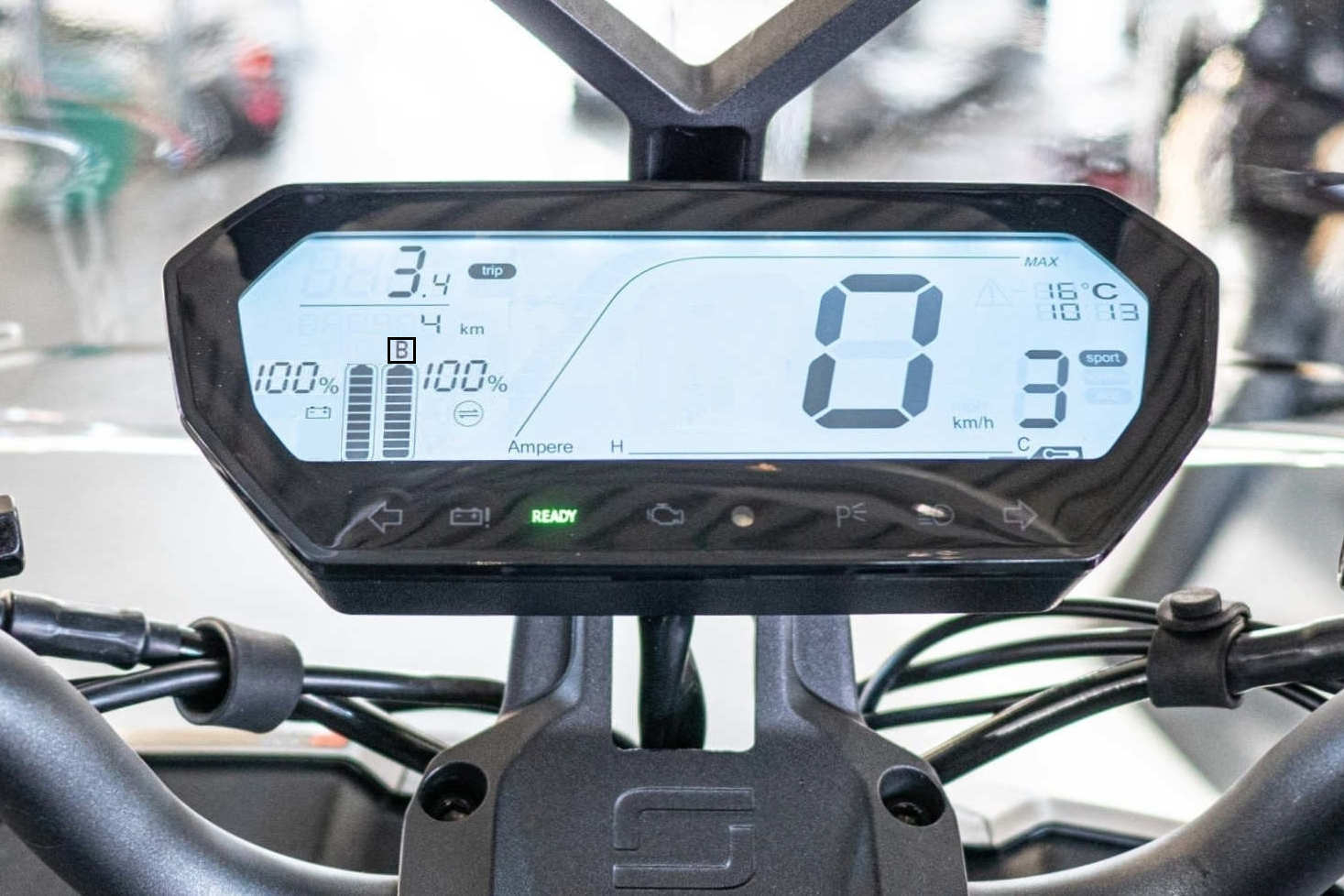

Ein paar Entwürfe zur Akkusteuerung und Visualisierung des "Cockpits.
Meiner Meinung nach ist das ohne Änderung der Hardware möglich.
Bild A: Akku "A" aktiv
Bild B: Akku "B" aktiv
Bild AB Parallelbetrieb
Diese Bilder habe ich May geschickt. Wir werden sehen was draus wird.
