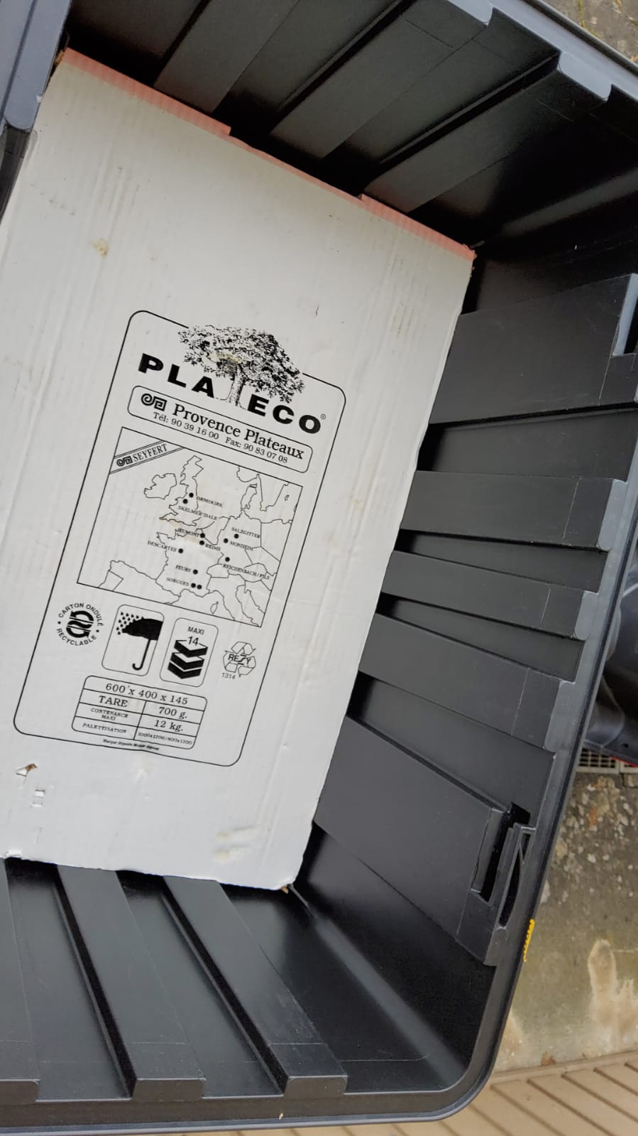

Für den DB, den Peter, eingestellte Bilder:
So kam der ROLEKTRO V.3 E Carrier 25 bei mir an. Der Lithium-Akku in der Kiste, obendrauf 30cm Stauraum. 46kg Bleiakkus!
Akku Lithium 20 Ah
Akku Lithium 20 Ah
