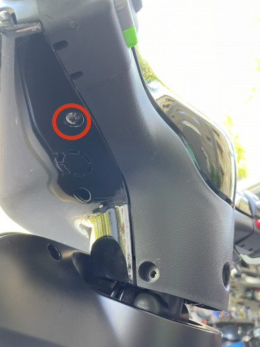

Und hier wären die Schritte zum öffnen des Tachos… falls man mal ran möchte…
1. Löst aus der Fahrerposition betrachtet alle 3 Schrauben.
2. Von unten zum Lenker geschaut sind links und rechts jeweils eine Schraube zu lösen.
3. Links und rechts neben den Bremshebeln sind jeweils eine Schraube zu entfernen.
4. Vorne unter dem Hauptscheinwerfer ist mittig eine Schraube zu lösen.
5. Nun beginnt der unangenehme und „gefährliche“ Teil, bei dem man sich die Karosserie kaputt machen kann. Bitte geht hier lieber zu lasch ran, als mit zuviel gewalt etwas zu zerbrechen.
Fangt an einer Seite auf Höhe des Bremshebels an, die Verkleidung von vorne, nach vorne weg abzuziehen. Dabei sind die ersten Nasen einfach zu lösen. Die weiteren müssen mit leichtem Zug nach OBEN rausgezogen werden. Dabei werdet ihr mittig angekommen merken, dass durch Wölbungen das ganze schwergängig wird. Hier müsst ihr mehr Kraft aufbringen oder wie in meinem Fall ein Nylonwerkzeug nutzen, was starr aber auch ein wenig flexibel ist. Damit hebelt ihr vorsichtig nach oben.
6. Rückbau geht alles genauso von statten, nur dass die Plastikverkleidung einfach wieder mit großflächigem Druck durch die Handballen wieder zusammengedrückt wird.
Viel Erfolg. Und immer schön langsam…
