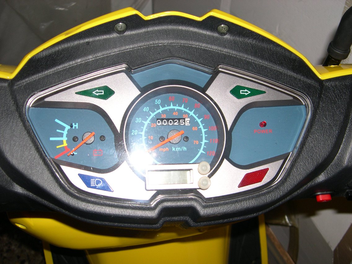

GPS Messungen sind auch gemacht und wie erwartet zeigt der Tacho alles an nur nicht die reale Geschwidigkeit.
Tacho 40 Real 30km/H
60=45
100=72
Statt gefahrenen 7km zeigt der Kilometerzähler knapp 10km an.
60=45
100=72

Der Tacho scheint mir für die Radgröße eine falsche Übersetzung zu haben, wenn selbst der km-Zähler so mordsmäßig übertreibt. Vielleicht gibt es da passenderen Ersatz auf einschlägigen Roller-Ersatzteile Seiten?

[quote="MEroller]Der Tacho scheint mir für die Radgröße eine falsche Übersetzung zu haben, wenn selbst der km-Zähler so mordsmäßig übertreibt. Vielleicht gibt es da passenderen Ersatz auf einschlägigen Roller-Ersatzteile Seiten?[/quote]
Muß aber zuerst mal schauen was das Ding für eine Übersetzung hat, damit ich was passendes finde.
Das müßte dann ein Roller mit 17 oder 18 Zoll Reifen sein, ich werde mal in der Motorradecke gucken.
Oder da muß in China wohl einer in die falsche Kiste gegriffen haben.
