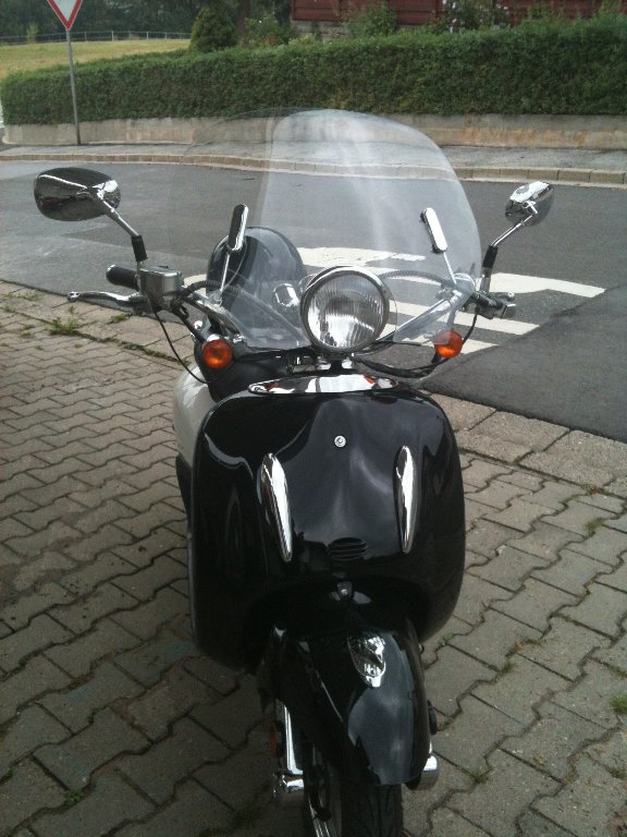

Re: Neukauf TD690Z via ebay
Wow, das ist ja ein mords-breites Trum, so breit wie das ganze Beinschild
Ich denke, dass da mehr Luftwiderstand erzeugt wird als nötig für die Funktion "Wind-und Wetterschutz"?

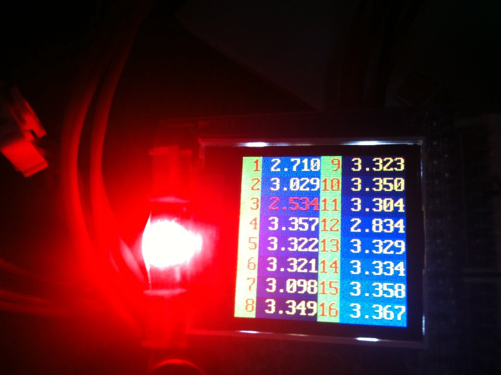

Da denkt man es Alles im Lot, da wird man vom Monitor eines Besseren belehrt.
UNTERSPANNUNG war plötzlich in einer Zelle des 72V Rollers angesagt.
Wenn der Monitor angedockt bleibt braucht er ohne in Aktion zu sein auch Strom.
Die zwei übrigen Blöcke haben noch Spannung um 3,3Volt/Block.
Also mal lieber den Monitor abnabeln vor der Winterpause und Stück für Stück mal prüfen.
