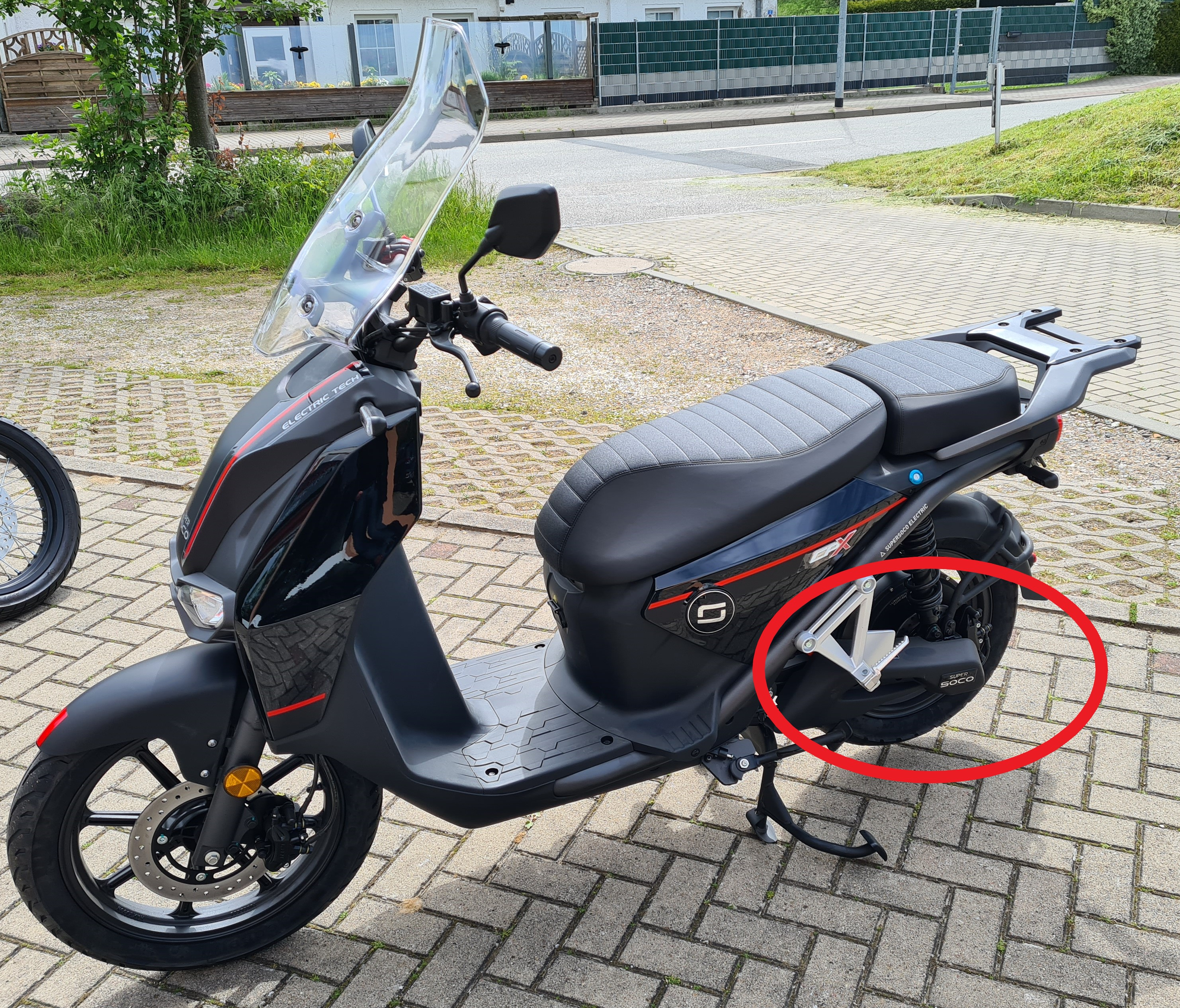

Es gibt endlich ein Update: Die funktionierenden Akkus sind eingetroffen. So konnte ich gestern eine Probefahrt machen und den Roller in der kommenden Woche abholen. Um die Zulassung kümmert sich freundlicherweise der Händler. Die defekten Akkus wurden am 29.04. nachbestellt, hat also nochmal 4 Wochen gedauert.
Die Probefahrt war echt super. Der Roller fährt sich sehr angenehm, ich sitze mit meinen 1,88 m sehr bequem und ich war insgesamt sehr positiv überrascht.

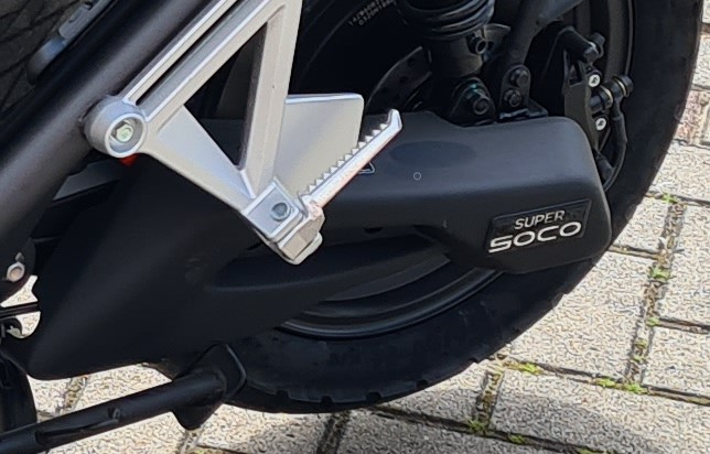

Im Rahmen der Probefahrt habe ich den Roller gecheckt. Es scheint alles in Ordnung zu sein. Der Hinterradfender ist mittig und auch das Display und der Lenker scheinen gerade. Also entweder Vmoto hat hier bereits nachgebessert oder es ist so minimal, dass es mir auch bei genauer Betrachtung nicht aufgefallen ist. Nachgemessen habe ich aber natürlich nicht.
Was mir aber aufgefallen ist: Die Plastikabdeckung an der Hinterradschwinge scheint es in unterschiedlichen Versionen zu geben. Bei meinem Roller und auf den Fotos von Viktor hier im Forum ist diese nicht gerade, sondern macht einen Knick und steht etwas ab. Auf den meisten anderen Fotos hier im Forum ist sie aber gerade. Vielleicht hat das etwas mit der modifizierten Fenderbefestigung zu tun?

@SkYSkYSkY
So wie es aussieht hast Du die Final-Version. Es fehlt nur noch das Update für die Akkusteuerung und man kann die Entladepriorität der Akkus auf Knopfdruck wechseln. Wenn dann noch die Visualisierung des Tachometers modifiziert
wird, sodass beide Akkus numerisch angezeigt werden, ist der CPX fertig.
ich kann nur hoffen dass die vielen E-Mails zwischen May und mir den gewünschten Erfolg hatten und es scheint auch so zu sein.
Die Abdeckung mit dem "Knick" ist die modifizierte Version und soll es für Schrauber freundlicher machen.

Bist du sicher dass das nicht nur Perspektive ist und die alle gleich sind? Hier ist ein Video von 2019, da sieht mir das Ding auch nicht anders aus.SkYSkYSkY hat geschrieben: So 30. Mai 2021, 14:12Was mir aber aufgefallen ist: Die Plastikabdeckung an der Hinterradschwinge scheint es in unterschiedlichen Versionen zu geben. Bei meinem Roller und auf den Fotos von Viktor hier im Forum ist diese nicht gerade, sondern macht einen Knick und steht etwas ab. Auf den meisten anderen Fotos hier im Forum ist sie aber gerade. Vielleicht hat das etwas mit der modifizierten Fenderbefestigung zu tun?
https://www.youtube.com/watch?v=GbsCP0XrDpU
